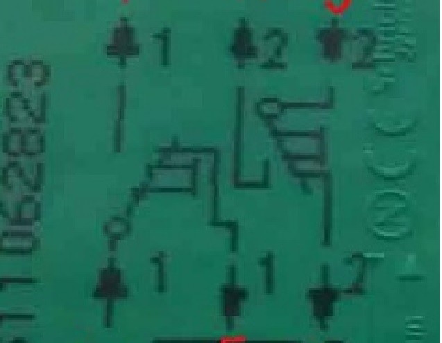

Har ett lustigt fenomen , har en dubbeltrapp installation med Schneider trapp, inkopplat enligt nedan.
Tänt är det som det ska 230V men "släkt" så mäter jag 85V på utgående till belysning mellan fas och nolla. elektriker har kopplat och anser att det är rätt kopplat ( han har dock inte varit och mätt då han är 20 mil bort )
Upptäckte det av en händelse när jag skulle sätta en led driver som flimrade.
Har ni tips på vad det kan bero på !
Bifogar även bild på hur trappbrytare ser ut på baksida .

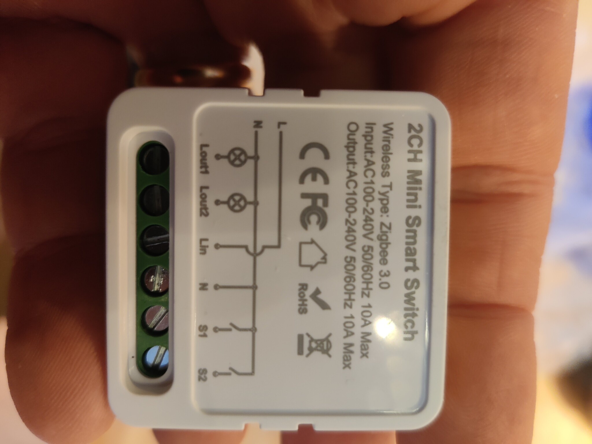

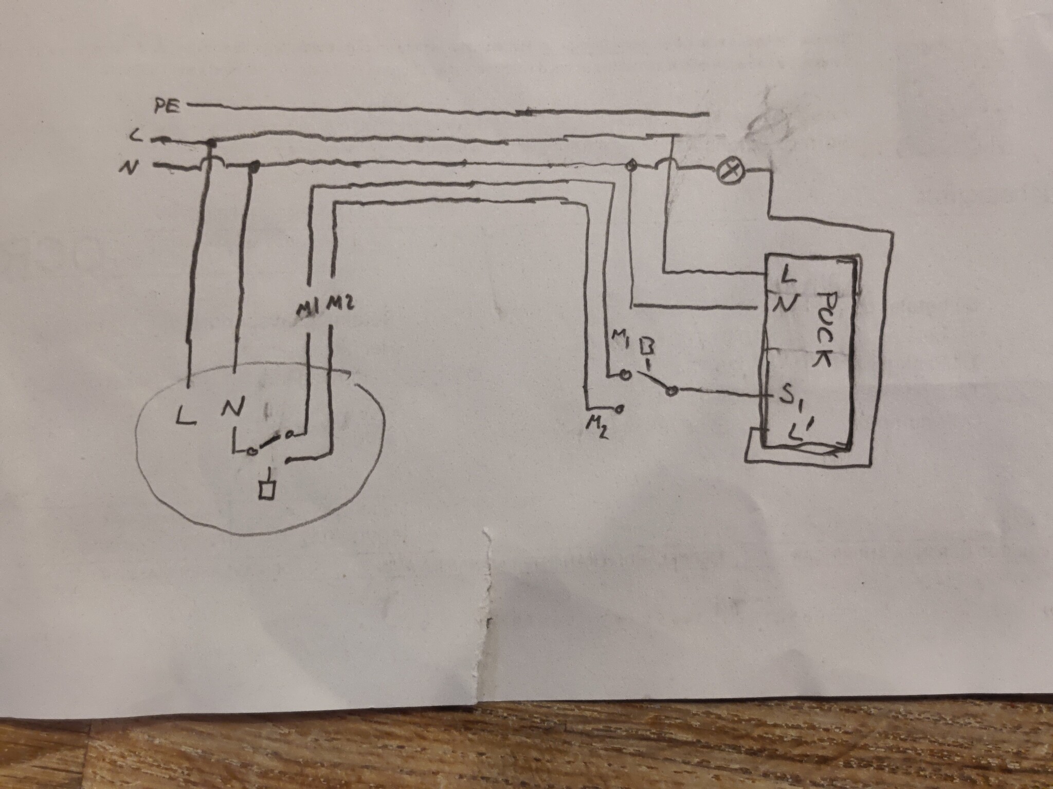

Hej, Ursäkta trådlyft, men jag har något liknande problem som TS.

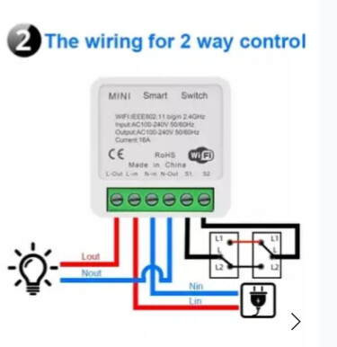

Situation är att jag i en enkel trappkoppling kopplat in en zigbee-puck för att få möjlighet att både styra via app samtidigt som de två trappbrytarna fortfarande också ska fungera.
Pucken har 4 ingångar, L,N,S1 och L'. Enligt schemat vill den ha den fysiska brytaren mellan N och S1 (dvs att man för att ge signal för att tända/släcka sluter S1 mot N)
Således tänkte jag att då nyttjar jag den gamla trappkopplingen men istället för att mata in L på startsidan så matar jag in N.
Detta fungerar ett tag, men efter kanske 2-3 dagar går pucken sönder. Detta har nu hänt med 3 puckar och jag har således börjat misstänka att det är induktiv spänning i mellantrådarna som förstör pucken.

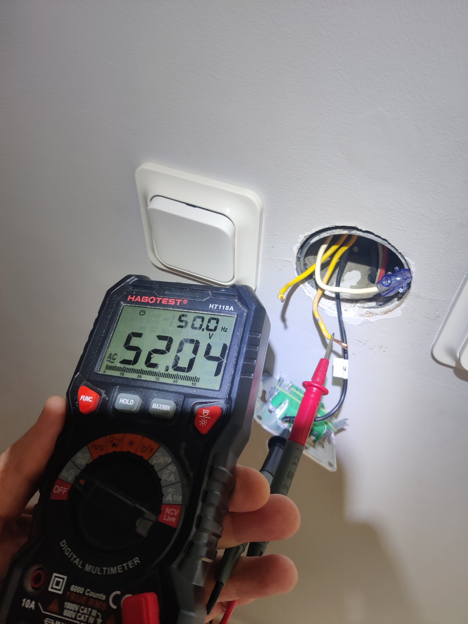

Jag har 50-60v AC 50hz på båda mellantrådarna mot PE när de är urkopplade i bägge ändar. Gissar att mitt instrument är högohmigt.
Kopplat enligt bild.
Mätning också enligt bild.
Kan en puck gå sönder av detta?
Jag vet inte hur den läser S1, men gissar på att den har någon form av spänningsdelnings-krets som läser av S1
Skulle det hjälpa med ett motstånd + kondensator mellan N och S1?

Har du tolkat installationsanvisningen rätt? Lite ovanligt tror jag, att styringången skall gå mot N.
Vad är det för lampa du driver, LED? Hur hög effekt? Kan pucken driva kapacitiv last (konfigurerbar?).

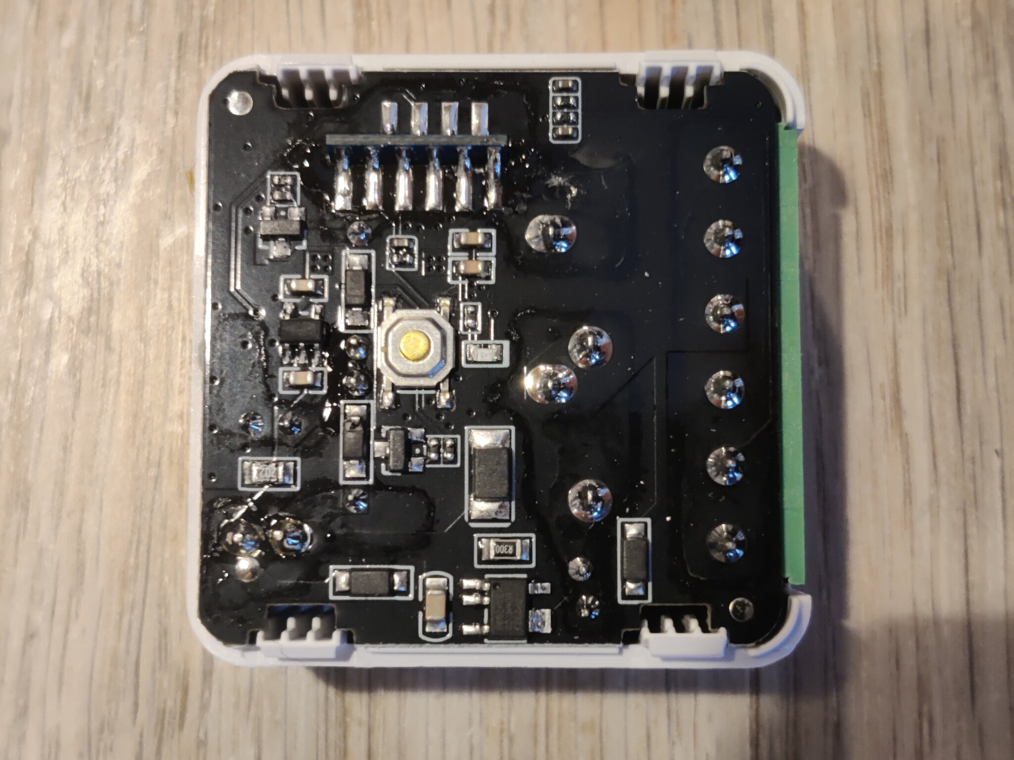

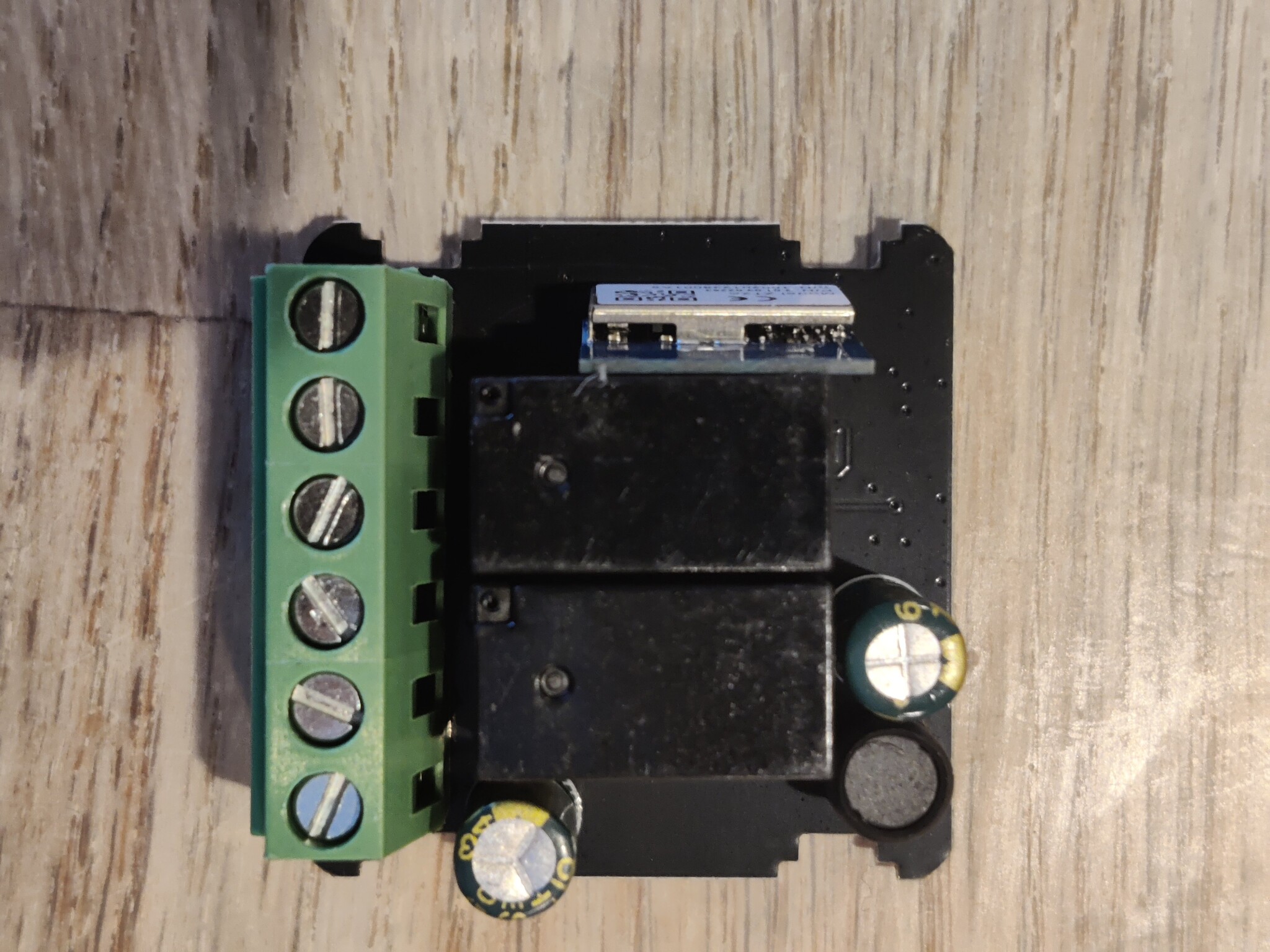

Ja, Jag har tolkat den rätt. Styringången ska vara mot N.H hempularen skrev:
Det jag driver är 5x6W led i vanliga E27 socklar i befintliga vanliga takarmaturer. Det är ju ingen dimmer och jag har öppnat pucken och ser vanliga mekaniska reläer, så då torde ju lastens typ inte spela roll så länge effekten understiger reläets kapacitet.
Men själva modellen av pucken har jag testat på annan plats utan trappkoppling och där funkar den utan att gå sönder.
Dock är den från amazon/aliexpress med CE-märkning som kanske är fejk
så det kanske blir att bita i det sura och köpa en i Sverige. Tycker dock PCB ser rimligt säker ut.

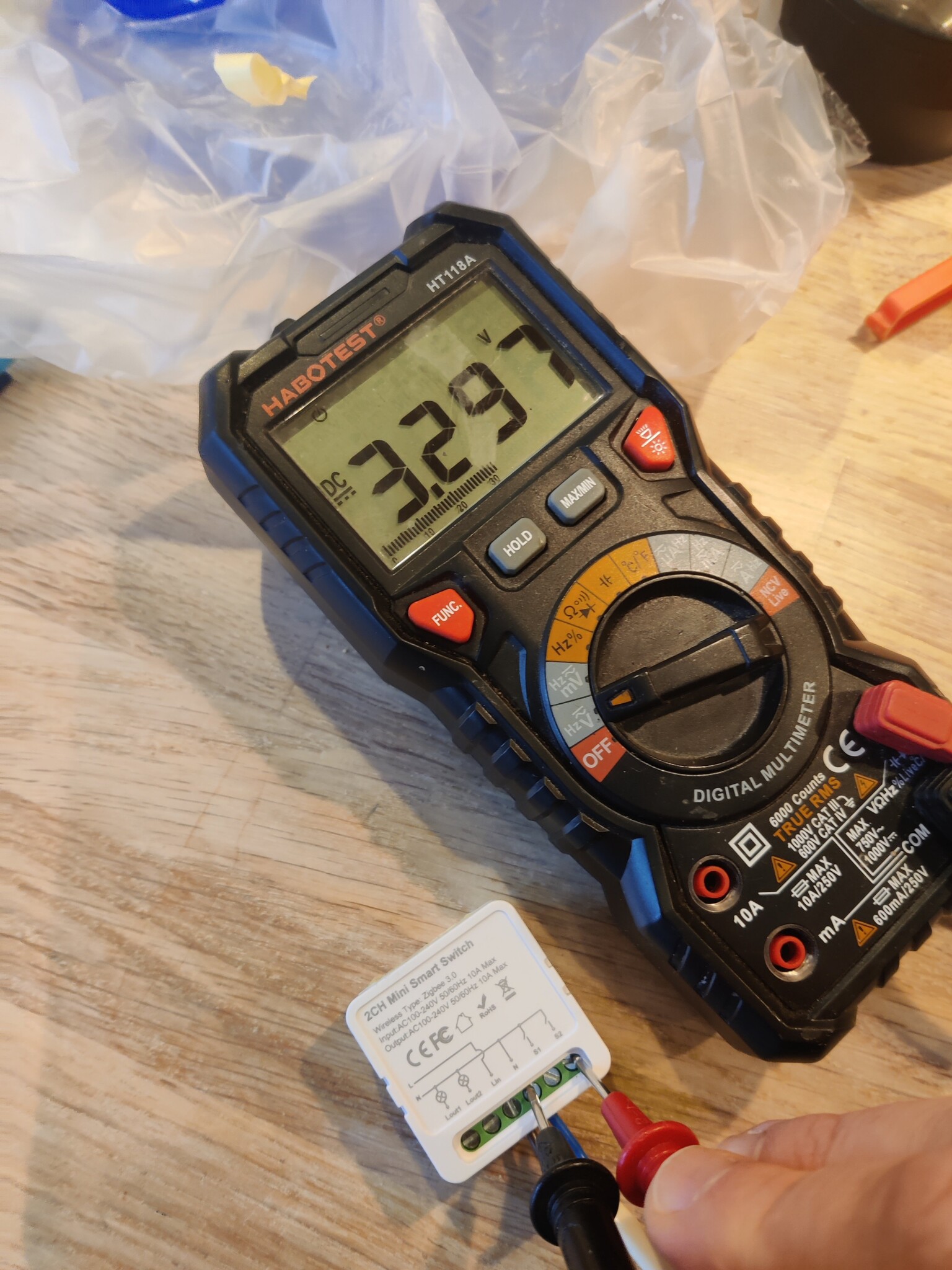

Mäter och kikar jag tror jag S1 sitter med en Pull-up resistans för att ge 3,6V eller 0V på den ingången till chippet som styr logiken.
Jag kan nog hitta något alternativ, men huvudfrågan var ju inte elektronik utan huruvida de 60v jag mäter upp som inducerad AC i mellantrådarna kan förstöra elektronik och vad jag i så fall kan göra åt det.

Men hur är funktionen tänkt? Ingångarna skall de ligga kontinuerligt mot nolla, eller skall man egentligen ha återfjädrande knappar?
Om man tänker sig en undermålig konstruktion, med pull upp från L till N, så finns det ju risk att man bränner stor effekt i pull up resistorn. Om kontruktören inte tänkt sig kontinuerlig nolla på ingången så kan det bli fel. Det är också så att en vanlig liten ytmonterad resistor har inte spänningstålighet för 230V i normalutförande. Tror att dte finns specialare med högre spänningstålighet.
