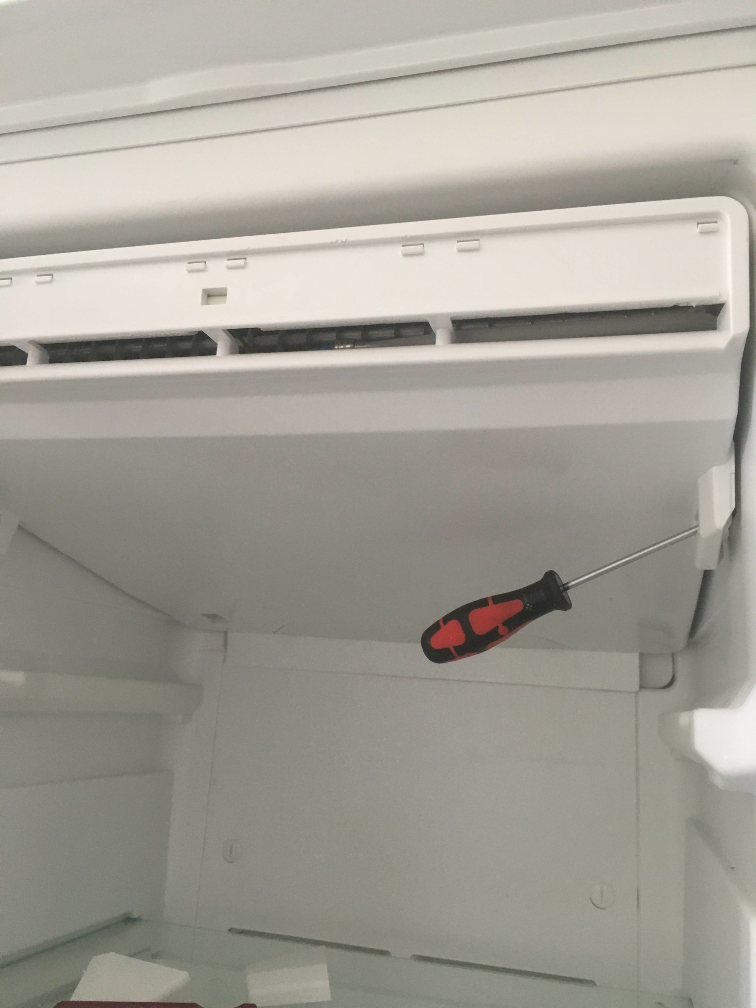

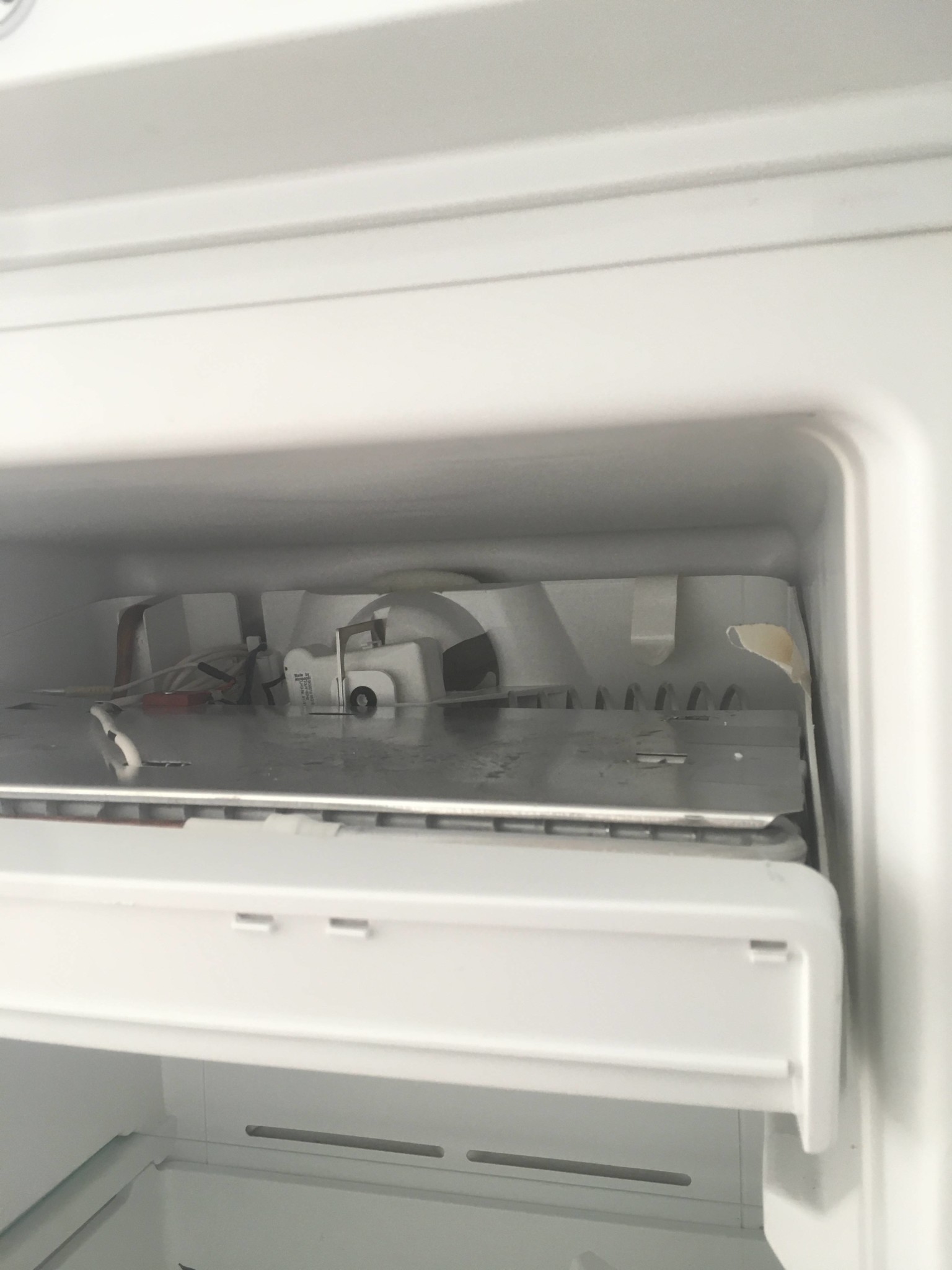

Hej, frostat av, o plockat isär och vikt ner pkt i frysen, och konstaterar att fläkten inte snurrar, hur får man ut fläktmotorn? Det sitter några snäppen på den, men sitter det även snäppen under är det ju omöjligt att få loss den, eller?
Har även haft isär panelen för o kunna se kondisen, den där på .47uF, men vet ju inte om de har samband eller om jag bara ska satsa pp fläktmotorn….

Frost på förångaren, nämner du, vilken del är det, bifogar bilder

Tyckte jag skrev om att det kan vara mycket vatten. Nåja du har kommit en bit nu.
Förångaren sitter under täckplåten. Jag skulle plugga ur och mäta elementet som ligger underst. Ta bort täckplåt och se om du kommer åt kontakten till själva elementet. Det ska inte vara avbrott eller väldigt högt motstånd. FRYSEN SKA VARA SPÄNNINGSLÖS
Kontakterna till värmare och fläkt sitter längst in till vänster du behöver inte ta bort plåtar eller liknande för att mäta, har dioder för ex -18 blinkat så är det troligen elektroniken, annars kan det vara temperatur givaren som glappar, den som är nedstoppad i förångaren
