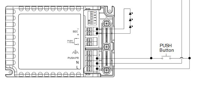

Har installerat 5 led lampor och ska koppla dimbar LED driver har lagt fas och nolla samt skyddsjord enligt schema. parallellkopplat 2st återfjädrande strömbrytare men får det inte att fungera. Om jag tar bort (från styrdonet) signalkabel som kommer från strömbrytaren så har jag nästan 100V AC ut från porten när jag mäter mellan nolla och "Push PR" ! Detta kan väl inte vara rätt?? har 235V AC in på fasen när jag mäter mellan nolla och fas. Är det drivdonet som är trasigt??

???? Vilken typ av LED? Är det en dimmer eller drivdon för en viss ström i mA???
Bild eller typ/benämning på ingående delar, samt ett koplingsschema.
Är det en Malmgrens driver? Är dipswitch rätt ställda? Klarar den så få som 5 st, den har 16-60 V på utgången hur många mA är Led på?

Det är en Malmbergs ML30C_PV och led lamporna är MD99 5w 500mA dip switchen står på on läge för 3:an och 4:an frågan är om man använder "sec" utgången till lamporna om jag måste flytta den svarta "bryggan till J2 "sec push" eller om den ska sitta på J1 1-10V? ´Tycker inte att man borde få ut så hög spänning på porten Push.Pr om inte ens något är anslutet till porten? Borde komma reglerad 220V in från de återfjädrande strömbrytarna som är parallellkopplade!
Tacksam för hjälp är det kanske drivdornet som är trasigt, är ett helt nytt!

Nej inget tänds därav frågan, spottar a rätt anslutna så även strömbrytaren. Men inget händer får 230v på signal kabel när jag trycker på strömbrytaren
Men inget tänds finns ju en liten "brygga" vid sidan för utgången till led har satt den på J2
