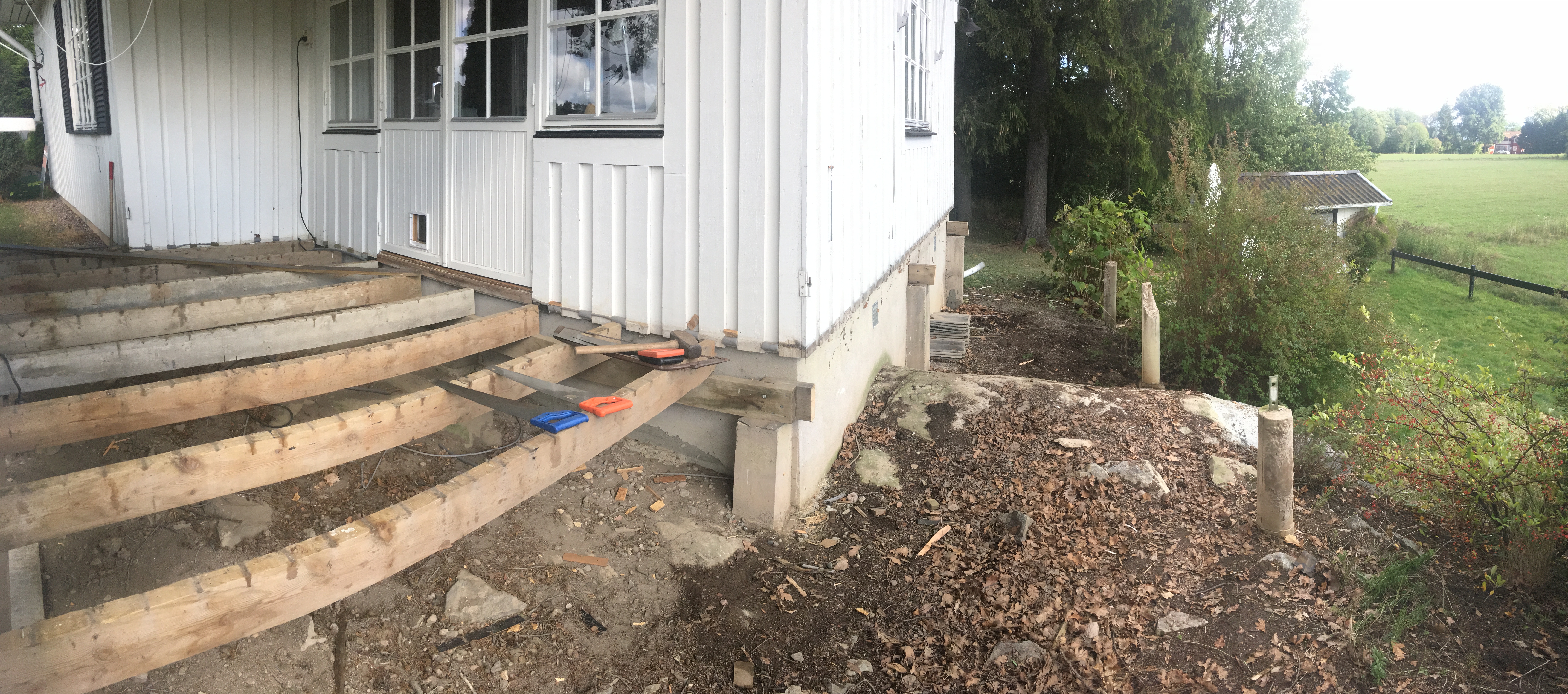

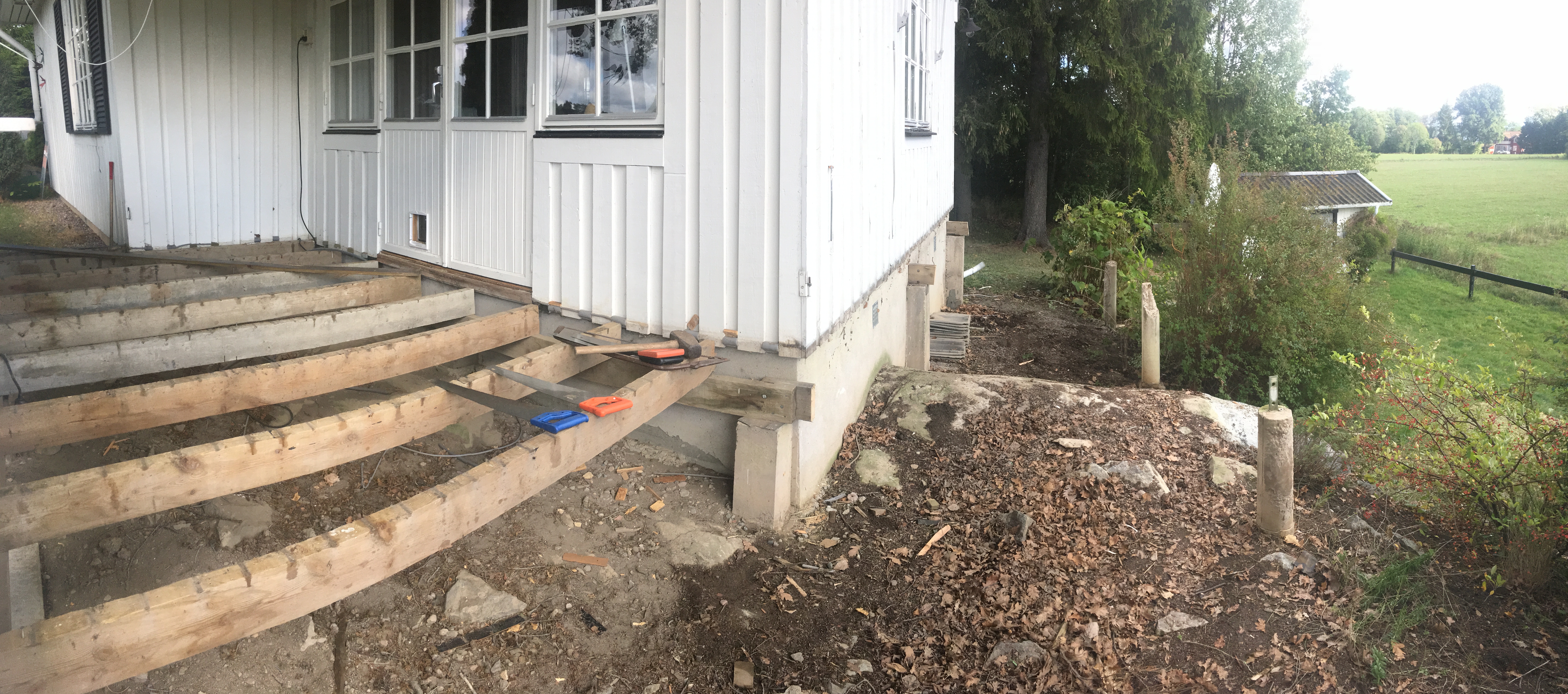

Tack för alla era intressanta svar!
Min plan har nu varit att riva och avtäcka jorden för att kunna säkerställa hur mycket berg det finns att spränga. Skulle det visa sig att det blir för kostsamt så kan det ju då bli aktuellt att skippa idén med undervåning helt som jag varit inne på.
Nu har jag sett att avståndet mellan berg (där det är som högst) och tänkt nivå på ytskiktet (innergolvet invändningt) är idag inte mer än endast 45-60 cm. Se bilder.
Min fråga till er är. Finns det regler som säger vad minsta avståndet i cm behöver vara mellan mark (berg) och trossbotten (levande material)? Tänker dels för att inte betecknas som en riskkonstruktion, dels för att överhuvudtaget få bygga? Vilka det lösningar på problemet som är kostnadseffektiva som gör att jag slipper spränga?
