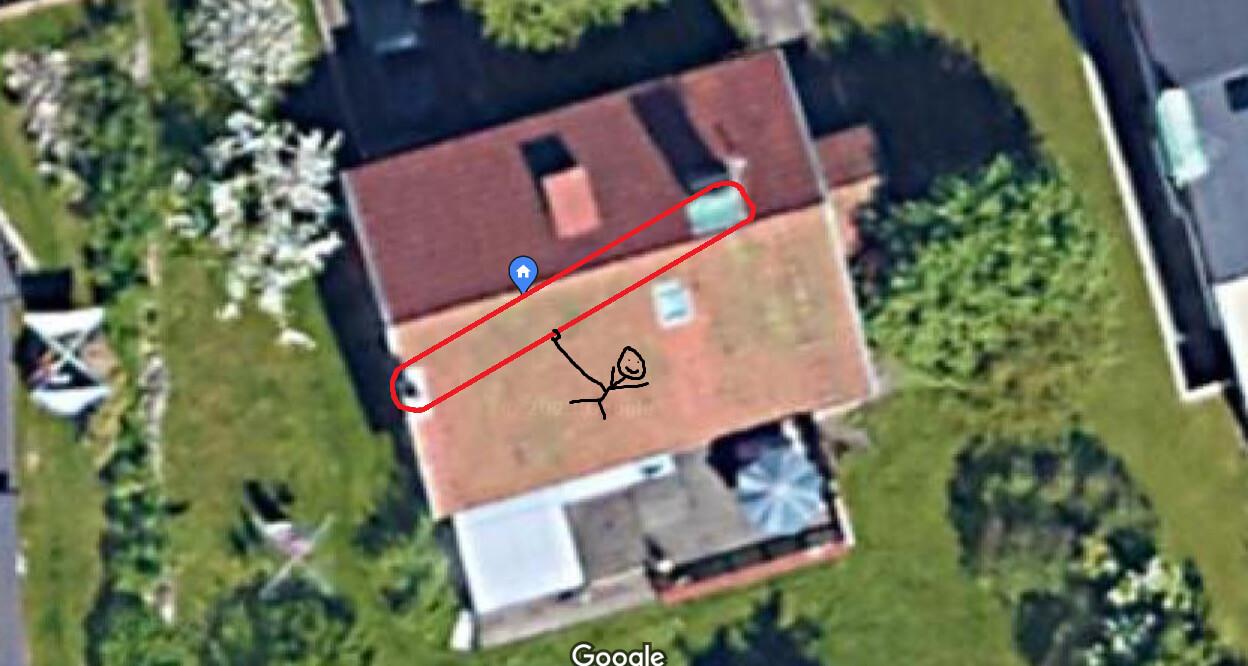

Jag hade velat kunna jobba lite mer på taket fast på ett säkert sätt. Varit uppe en gång och bytt ut någon trasig panna, men lutningen är precis på gränsen för brant för att man ska känna sig säker.
Tänkte ev köpa ett sånt här fallskyddspaket med sele och lina: https://www.biltema.se/bygg/skyddsutrustning/fallskyddsutrustning/fallskyddspaket-2000047264
Men linan måste ju fästas någonstans, förslagsvis i ett objekt på marken, som ligger i linje med där man ska befinna sig på taket. Men när man rör sig i sidled på taket så bör man ju också ändra sin fästpunkt. Annars blir det ju som en slinga/gunga ifall man skulle falla.
På taket har jag två skorstenar, som befinner sig på olika sidor av huset. Skulle det inte vara möjligt då att spänna en t.ex stålvajer eller rep mellan dessa skorstenar, och sen haka fast sig med karbinhaken i denna vajer? I så fall hade man ju kunna flytta sig i sidled och ändå behålla det "raka fallet" istället för slingeffekten.
Typ så här tänkte jag mig: (Ursäkta taskig bild tagen från Google Maps)

Låter det smart eller dumt? Vad ska jag i så fall köpa för vajer?

Grejen är att du kommer behöva spänna den här vajern jäkligt hårt för att den ska göra vad den ska.
Sen måste vajern du spänner fast dig med vara väldigt kort också annars kommer du kunna ramla ned ändå.
Jag tror detta blir mer jobb än nytta.

Dito detta. Om det ska vara ett fallskydd måste du spänna vajern så jävla hårt att fästpunkterna kommer gå sönder.

Ah, alright. Kalla mig efterbliven nu, men varför måste vajern vara så extremt hårt spänd? Vad händer annars?
Vet inte om det finns några fästpunkter, den är virad i en loop runt de två skorsternarna som på bilden
Repet som man fäster mellan fallskyddsselen och vajern har en liten justerare som man justerar replängden med efter som att man rör sig upp och ned
Så här alltså

Om det känns bättre så förstår inte jag heller. Vad skulle de extra 20-30cm typ som blir av slacket ha för avgörande betydelse.
Jag hade inte klyddat med vajer utan bara tagit en tamp som inte töjer sig så mycket.

Därför att
1. om du inte dragit åt vajern like a motherfucker innan så kan du inte lita på att fästpunkterna håller i skarpt läge, och
2. du kommer räkna fel på slacket så när du väl trillar av kommer du slå i marken innan vajern dämpar.

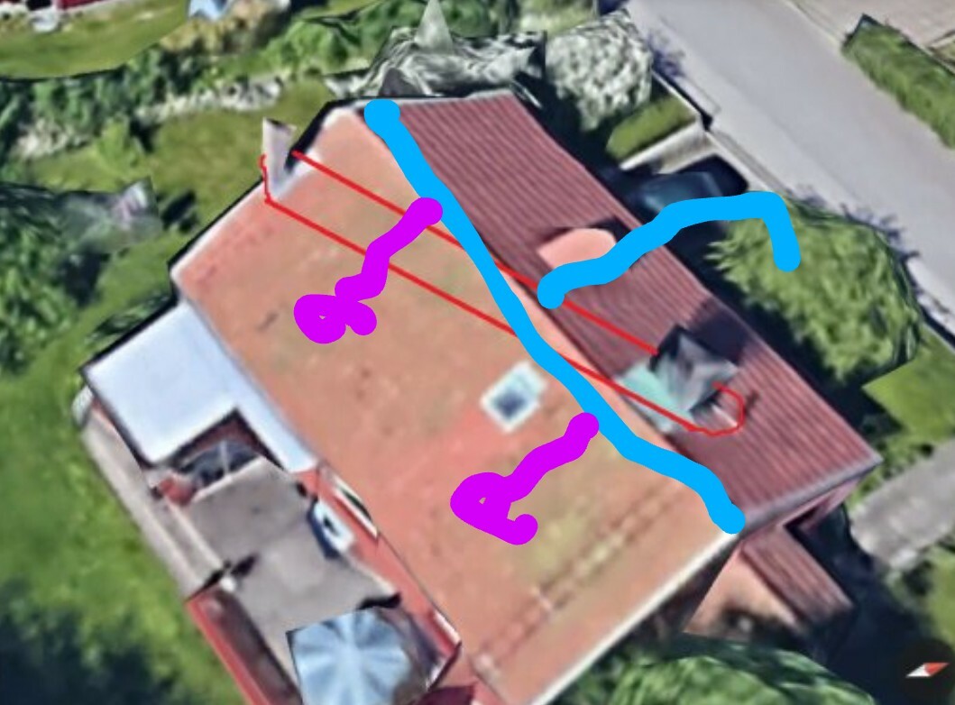

Jag skulle skruva in öglor i fasaden uppe vid nocken, och dra ett rep över vindskivor och längs nocken, sedan kan x antal mothållslinor dras ner på långsidan beroende på husets längd. (Blått) Jag gjorde en variant av det då min skorsten står i nocken och nära mitten av huset.Funkade utmärkt.
