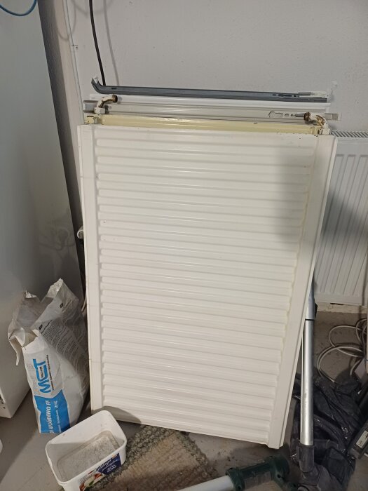

Fixar ett rum i källaren på 15 kvm, oisolerat golv, 2meter takhöjd, det är två fönster och under dessa satt varsitt lenhovda mp2 60x90 (400w ish)?.. säkert från 70talet..
nu är frågan om man ska byta ut dessa eller ej, har fjärrvärme, isolerat utvändigt med isodrän 200mm. Framledning kallastedagen är runt 46.. just ja båda fönstren är byt till 3glas
Eller ska jag bara måla och montera..
Om de gamla inte är rostiga och har innehållit i princip syrefritt vatten tror jag att den kvarvarande livslängden kan vara nog så god som på fabriksnya radiatorer.
Vill du ha nya rör och "raddar" av estetiska skäl kan du gott byta de befintliga, men jag tror inte att du kommer kunna räkna hem bytet ekonomiskt.

Nya element ger mer watt/upptagen väggyta vilket är en lite rolig enhet men dom är inte mer effektiva på något sätt så du sparar inget.
Livslängden är omöjligt att gissa på då det kan bara 1år eller 50år.
