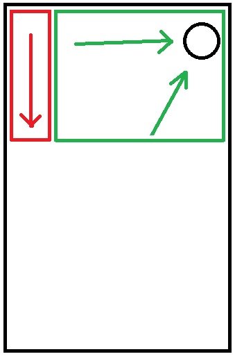

Spackling av tak, hur bra är detta?

dags att stoppa det projektet man spacklar inte på duken för att fixa fall begriper dom inte det skulle jag inte låta dom fixa mitt badrum fallet ska vara under duken inga undantag lägg upp detta under en ny rubrik så folk som jobbar med platt sättning hittar hit finns många duktiga plattsättare här på byggahus
För helvete, pinsamt för yrkeskåren att dessa idioter finns ute i landet, kollade inte idioten som lade tätskiktet fallet på golvet innan han/hon tätskiktade golvet? Blir fan förbannad när låser sådant. Men det är inte försent ännu, säg till ansvarig att du vill mattan på golvet borttagen och svackan uppspacklad och sedan nytt tätskikt på detta.
Som det är nu så kommer det att ställa sig vatten i svackan och fogen kommer att se mörkare ut där eftersom vattnet tar längre tid på sig att torka ut i svackan.
Nej jag fattar inte heller hur dom kunde lägga tätskiktet om det nu inte var okej lutning. Enligt plattsättaren iallafall så är lutningen fel längst in till vänster i rummet. Nära golvbrunnen är den rätt men det spelar väl ingen roll. Är det så att vatten rinner och lägger sig på tätskiktet? Isåfall blir det ju liggandes där. Jag har själv alltid trott att det aldrig rinner igenom kaklet men det är klart att gör det det så dka tätskiktet skydda. Men om det blir vått under plattorna så är det väl stor risk för mögel?

Plattsättaren sa också att det var 0.3mm fel lutning ungefär på just det stället. Han påstod även att han fick fixa till det genom att spackla upp lite extra. Det lät bra i mina öron måste jag säga, men jag är bara en lekman som inte kan något om våtrum och precis börjat använda mina bägge händer till att ta hand om huset 😂 Men man lär ju sig hela tiden vilket är kul

är det inte det som är spaklat på av bilden som är fel? beträffande försäkringsbolag så ersätter dom skador om arbetet är fackmannamässigt utfört detta har ingenting med att göra att det är gjort av fackmän dvs ditt badrum är inget dom kommer att betala för vid skada

Där står bl.a. att "Bakfall får inte förekomma i någon del av utrymmet." Det är en av de punkter dom trycker hårdast på på BKR-kurserna.
Plattsättaren får också lära sig på dessa kurserna att dom under inga omständigheter får lägga tätskikt eller börja sätta plattor innan dom godkänt förarbetet.
Finns inga alternativ till att riva bort ALLT tätskikt och spackla upp golvet. Jag hade aldrig godtagit som kund att endast delar av tätskiktet togs upp i detta läget även om det är ett som går att lappa.

Ujujuj... Jag tyckte taket såg okej ut när jag kollade på telefonen men nu på dator och med de nya bilderna så ser man tydligt att det inte är ok.
Vad värre är och som redan har konstaterats är att de vill "kompensera" för fallet. De ska riva upp mattan, flytspackla om golvet. Lägga på nytt tätskikt, sen nytt ytskikt och du ska inte betala en krona förrän allt är klart.
