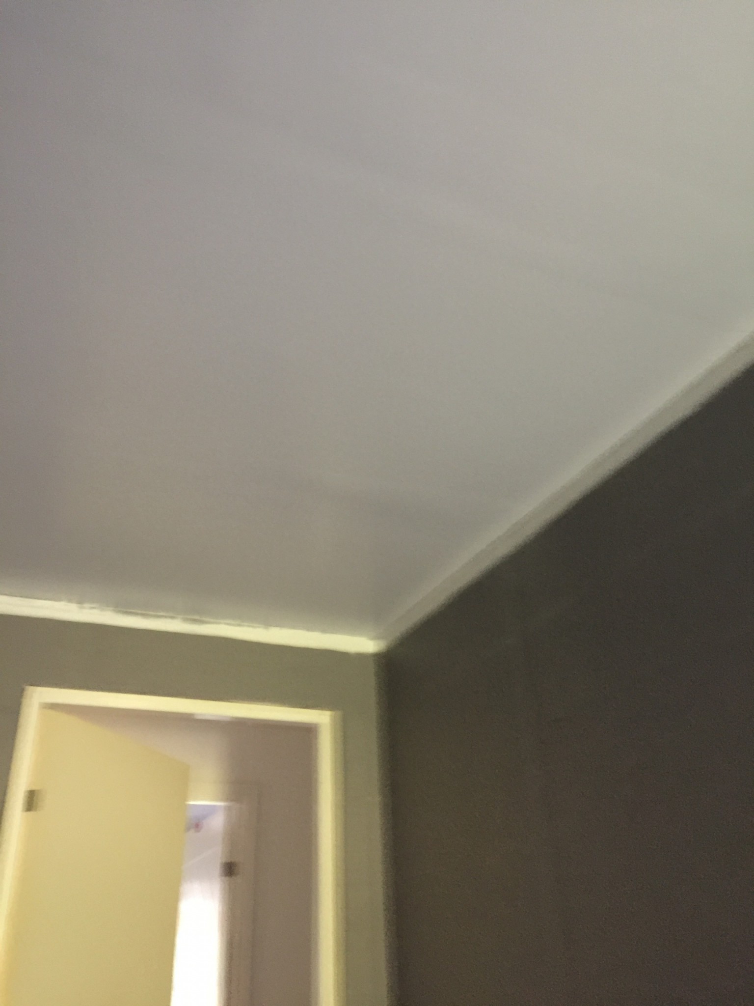

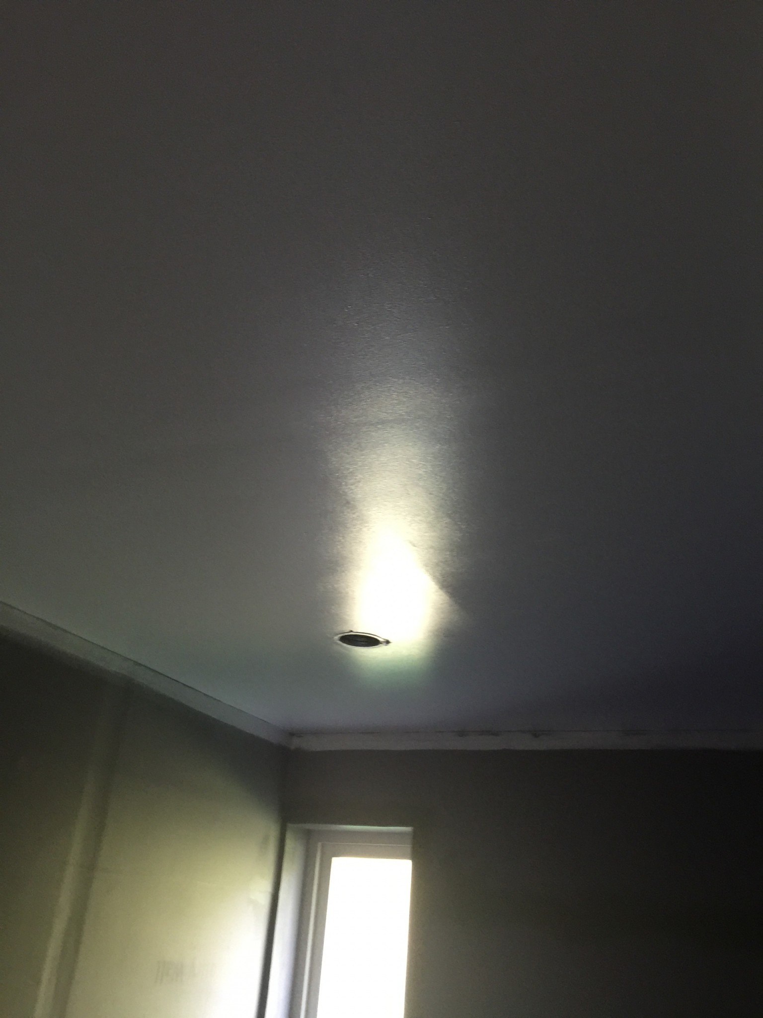

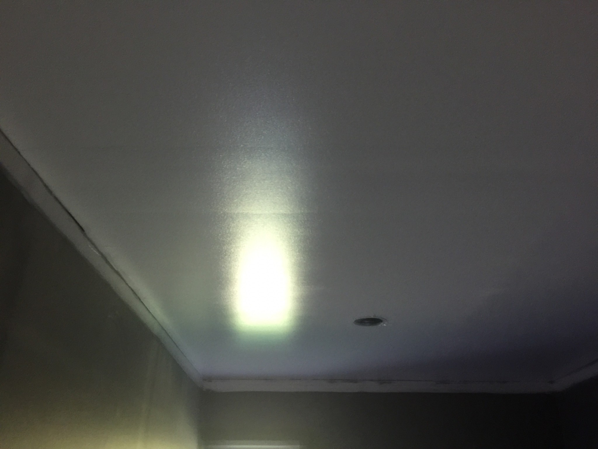

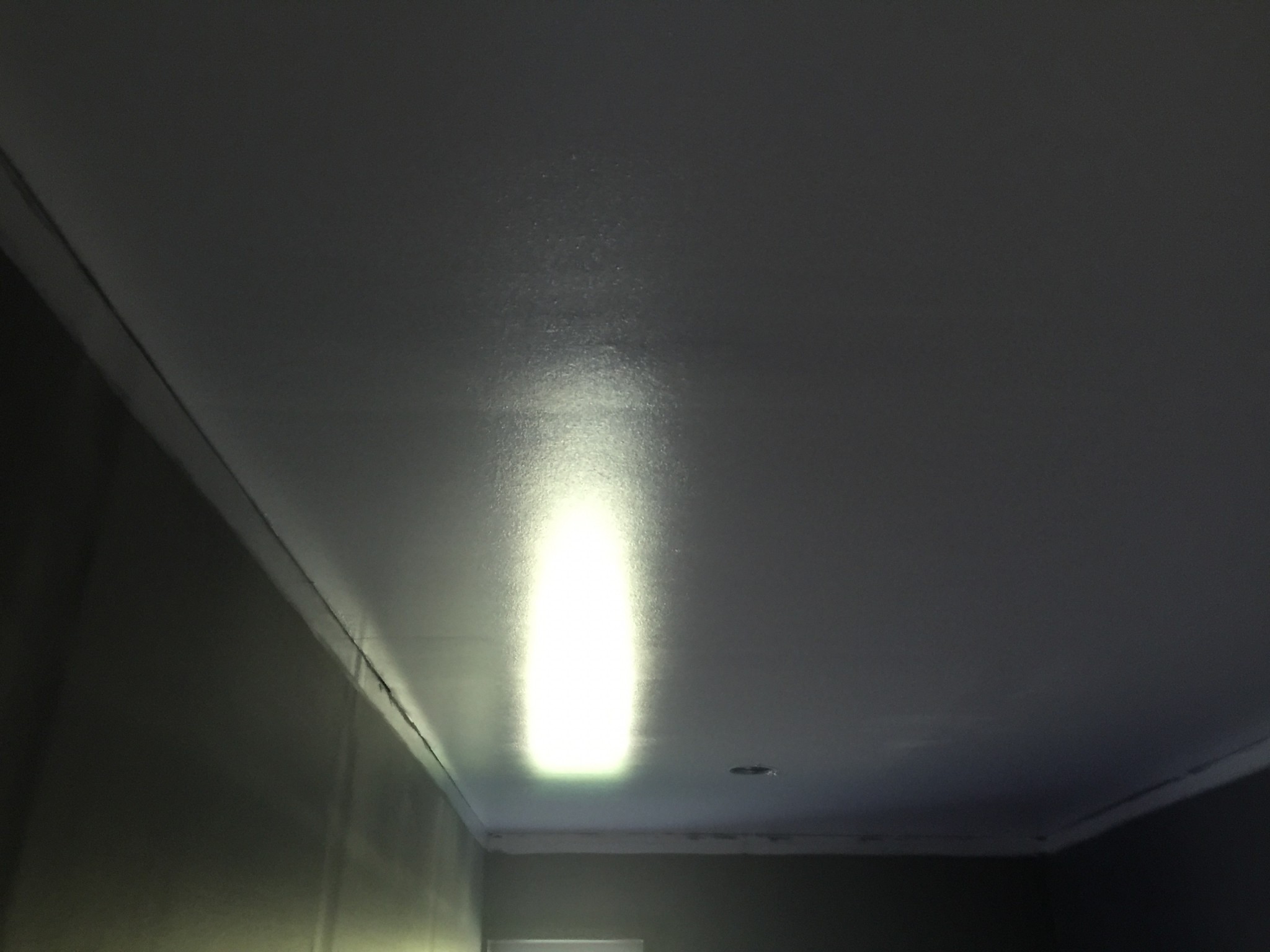

Har en firma hemma som gör om badrummet.
Nu är taket tydligen färdigspacklat och målat och när jag gick in i det så såg jag ju alla kanter på spacklingarna utan problem. Tog även ett vattenpass och kollade nivåskillnaderna på spacklingen som går i mitten genom rummet då det såg ut som att det bucktade ner, vilket det även gjorde och vattenpasset sviktade på sina ställen där det skiljde några millimeter. Nu är ljuset dåligt och det är kanske svårt att se men hur mycket kan man acceptera att man ska se av spacklingen när det är färdigt? Känns som att man borde få ett fint och slätt tak och att man inte ska behöva tänka på massa spacklade linjer? Sen är man ju orolig för att det ska synas mer sen när sporrarna kommer på plats.

Nu när jag själv tittar på bilderna på datorn så tycker jag inte det ser så farligt ut. Men man ser ju utan problem att det är spacklat under målningen väl på plats, men jag kanske är för kräsen
Har en video här också där nivåskillnaden märks, inte så stor, men en halv cm ungefär.

Svårt att se hur brett det är i taket men det ser ju ut som det inte behövs skarvar på kortsidor? Då blir det bara långsidor med fasning som ska spacklas och ska man fan klara utan högskola.
Nej, man ska inte se var skarvarna är!
Däremot blir det nivåskillnad om det inte är urfasade kanter på skivorna men de ska man spackla så flackt att de inte syns med blotta ögat (dock med vattenpass). I vissa fall kan det synas när ljuset faller in...

Detta ser inte ok ut. De går att spackla ovanpå färgen och måla en runda till.messijah skrev:Det är målat 2 lager färg i taket så målaren är färdig.
