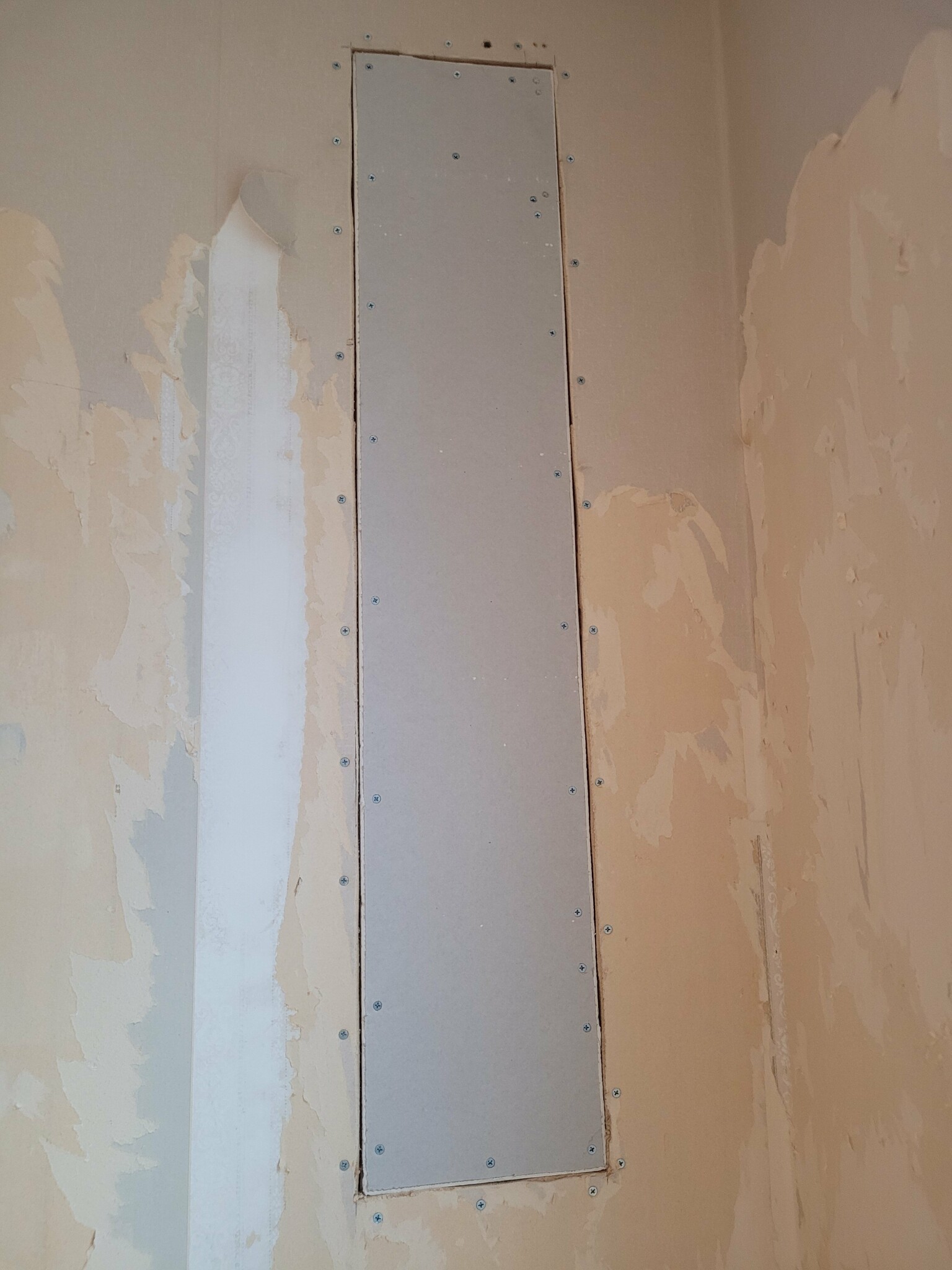

Vi håller så sakteliga på att renovera vår lägenhet och håller nu på med bland annat vardagsrum där vi har tretexskivor på väggarna. I sovrummet och på en vägg med mycket ny el i vardagsrummet har vi slitit ner tretexen, lappat i med masonitbitar på plank- och timmerväggar för att få det plant och slängt upp ny gips. Men resterande väggar har vi behållit tretexskivorna på.
Vi pratade med en målare som förslog att spärrmåla alla väggar, skrapa bort eventuella bubblor och sedan bredspackla så det tänkte vi göra.
Jag har även lappat i med gips på några enstaka ställen och funderar om man kan foga runt med övermålningsbar mjukfog och sedan bredspackla över eller ska man spackla över med pappremsa bara innan man bredspacklar? Eller finns det bättre sätt (frånsett att gipsa om)?
Tacksam för hjälp!

Kör med renoveringsgips på treetexen. Lättare än att bredspackla.Patrik_Hed skrev:

Tack för tipset, men det bygger tyvärr för mycket och det blir väldigt mycket merjobb än tänkt med att riva bort alla 145 mm golvsocklar, bort med radiatorer, sala på dörrar och fönster m.m. och sedan ska allt tillbaka.E Edlunn skrev:
Vi gjorde allt på det viset i sovrummet tidigare (fast med vanlig gips i stället för ROT-gips) och det blev väldigt bra, men det tog sin tid.
//Patrik

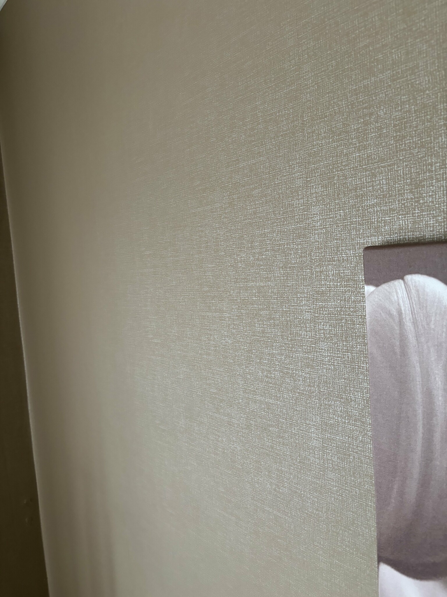

Kör renoveringstapet istället om det är hyfsat jämt underlag, prova i sovrummet först och se om det duger. Jag börjar oftare använda renoveringstapet nu för tiden då jag är sjukt trött på att spackla! Med lite snygg färg på den sen så blir man lycklig varje gång man ser alla sparade spackel och sliptimmar 😊Patrik_Hed skrev:

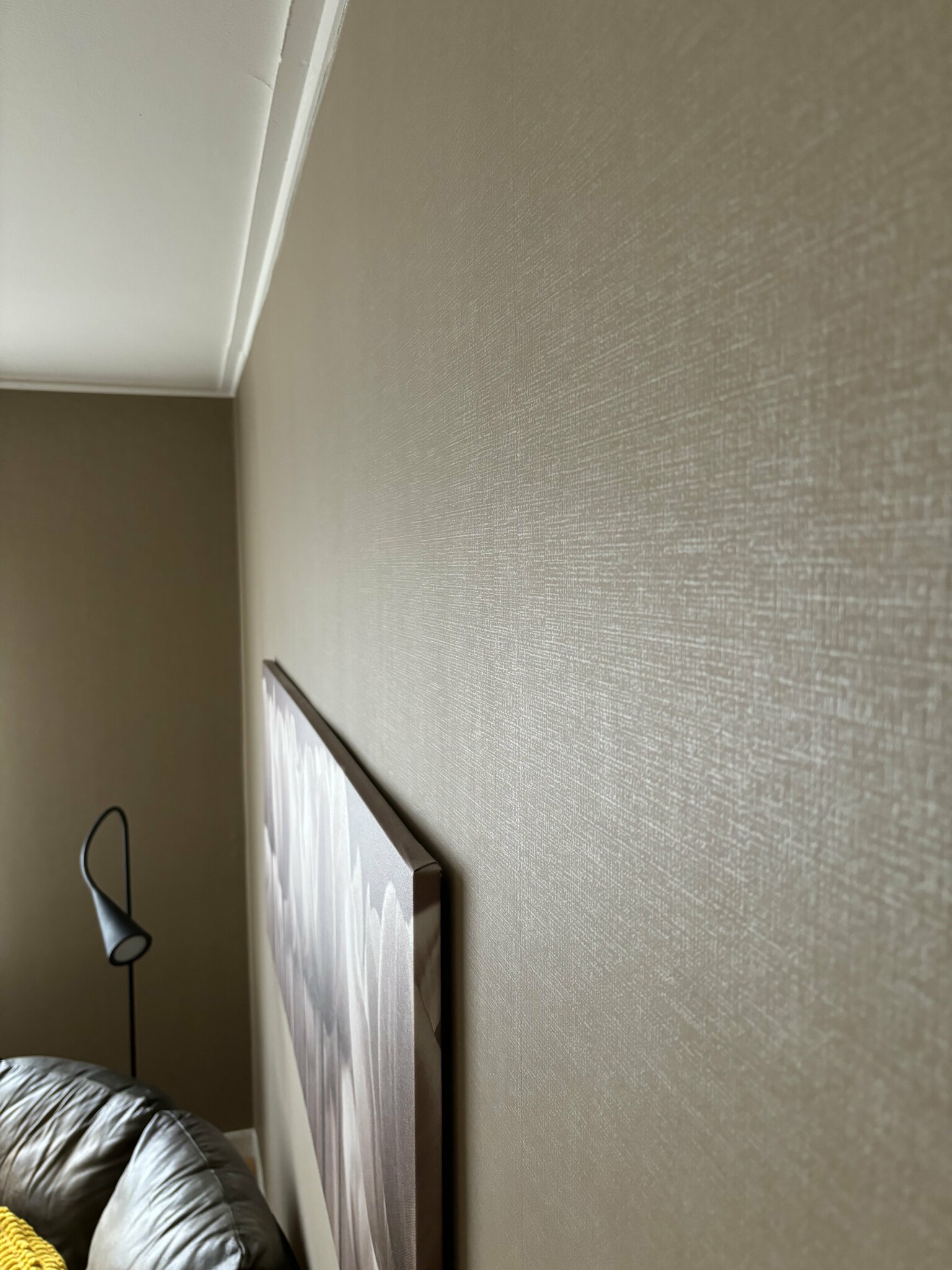

Slår också ett slag för renoveringstapet
Resultat efter tapetsering på tjock renoveringstapet (med glasfiber, vill jag minnas) limmad direkt på gammal tapet på tretex på plankvägg.
