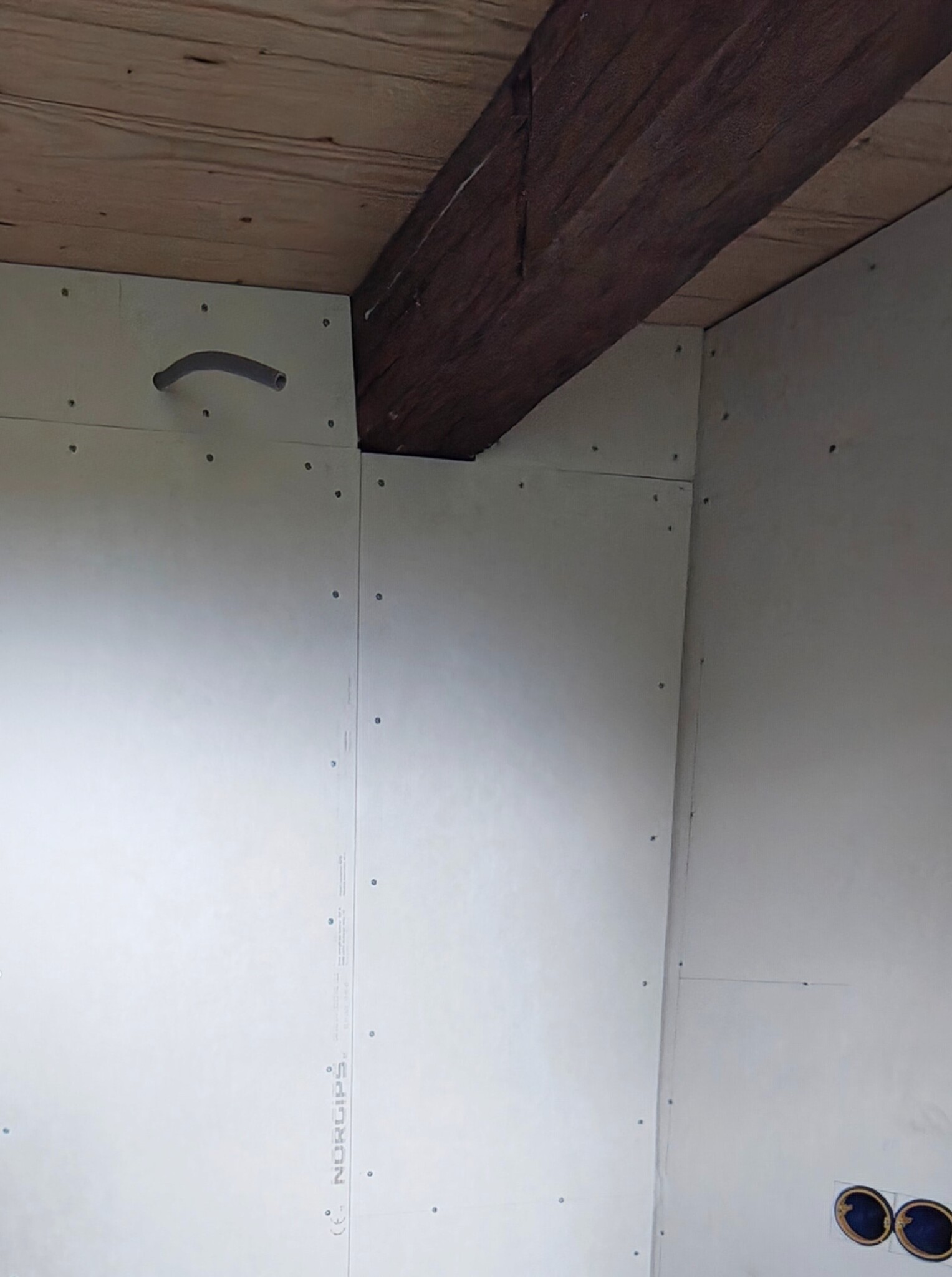

Det är en ganska stor glipa mellan mina 2 träbjälkar i taket och gipsskivorna som sitter på väggen i mitt badrum (bild på en av bjälkarna). Det kommer inte funka att sätta en list runt eftersom bjälkarna är väldigt ojämna. Med vad spacklar jag bäst igen gliporna? Kan jag använda vanligt grovspackel så gott det går och sedan sätta en mjukfog närmast träet? Eller måste jag använda något specialspackel alt. träspackel? Våtrumsgips om det spelar någon roll.

Nej vanligt sandspackel är inte gjort för bredare glipor, antingen gipsbruk eller husfix båda fungerar fint, ett tips tejpa balken där du ska spackla och slipa annars blir den nedsmutsad..
Så vanligt grovspackel? Det har jag använt på gipsen på ett par andra ställen där det blivit glipor.

Nej grovspackel blir inte bra vid tjocka påslag utan det jag beskrev innan.
