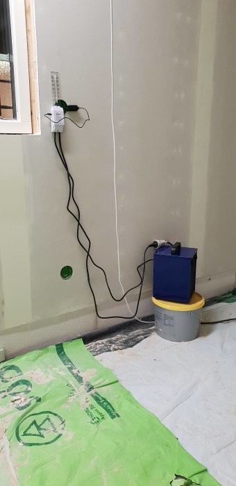

Bild på min spackling , bredden på spackel ( 120 breda gips skivor )
Vägg med synliga skarvar mellan gipsskivor spacklade, spackelspade och byggmaterial på golvet.

Du måste spackla ut bredare, går inte att bara fylla fasningen

Spackla på var sida om fasningen, lyft änden som är mitt i fasningen lite lite grand så det läggs på aningen mer i mitten, blir det för mycket så dra väldigt lätt uppifrån och ner för att få bort ryggen.
Bör vara spackel 5-10cm utanför fasningen.
Slipa måste man men ju bättre man blir på att spackla desto mindre slipning blir det.
Precis så Nino. Det är hela hemligheten. Inget annat. Har kollat mängder av informationsfilmer, läst och frågat. Alla utelämnade just den lilla detaljen. Shit va jag experimenterade. Provade olika sorters spackel. Bredare och bredare spackelspadar osv.
Jag är fortfarande amatör. Men klarar alla väggar o tak på tre spacklingar. Där hemligheten är att tredje lagret läggs med en liten liten ås.

Bild efter första spacklingen? Skarven är ju bara spacklad ingen utfasning
Inlägg #23 är en bra illustration över hur jag spacklade .
Vad menar du med utfasning ?
Ska spackelskarven vara bredare och konvex ?
Eller ska spacklet ha samma nivå som gipsskivorna .
Eller gjorde jag fel som körde Alcro skivspackel hela vägen .
