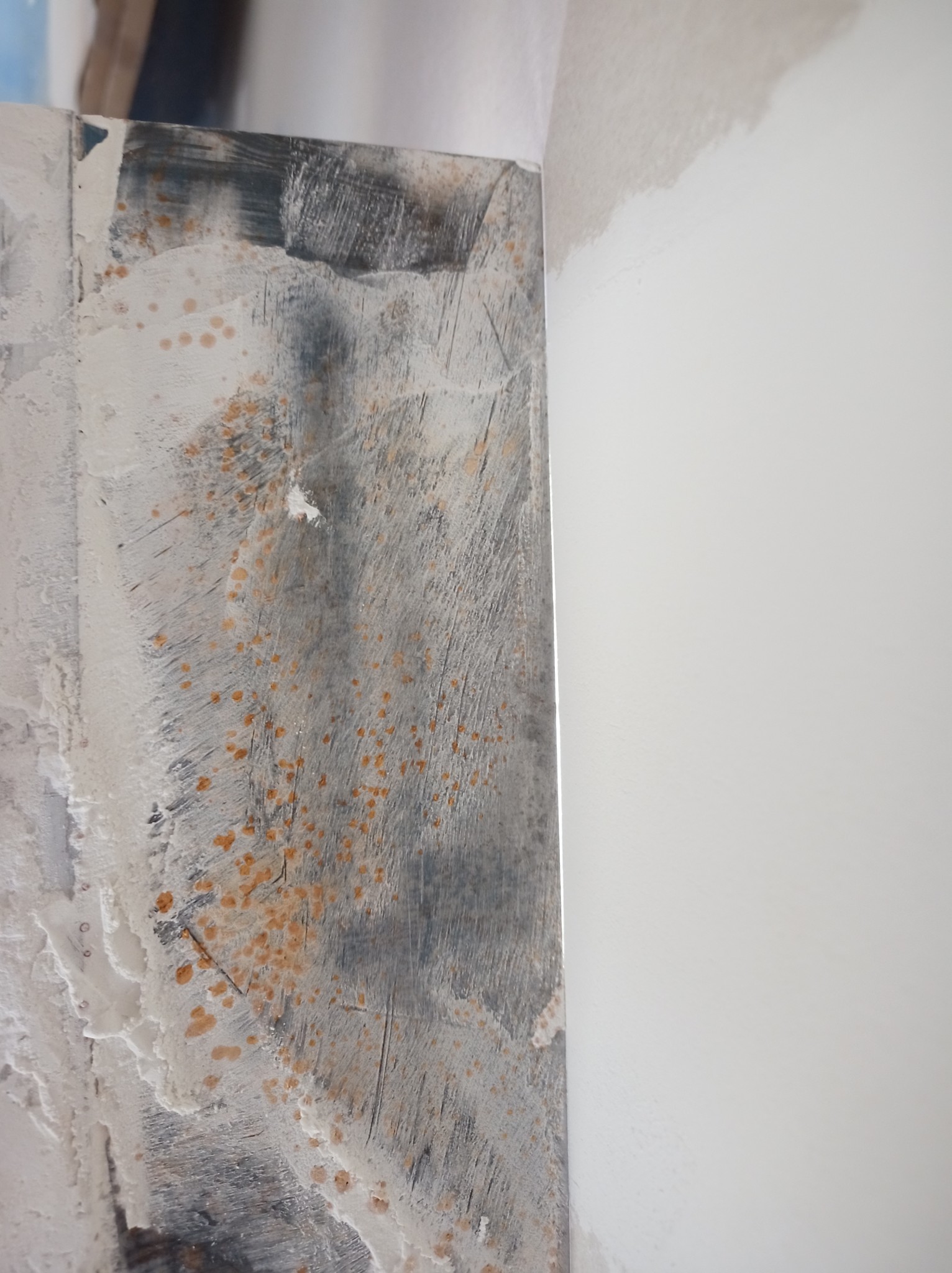

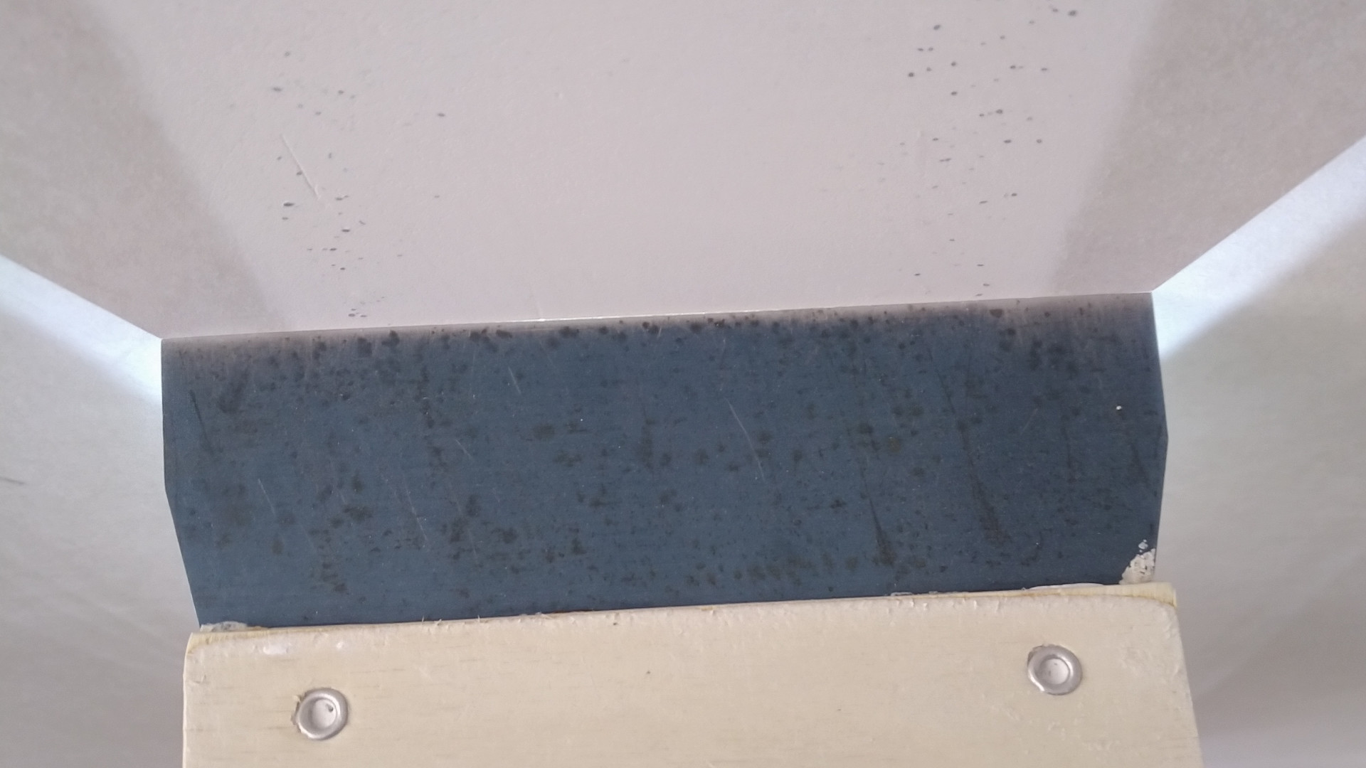

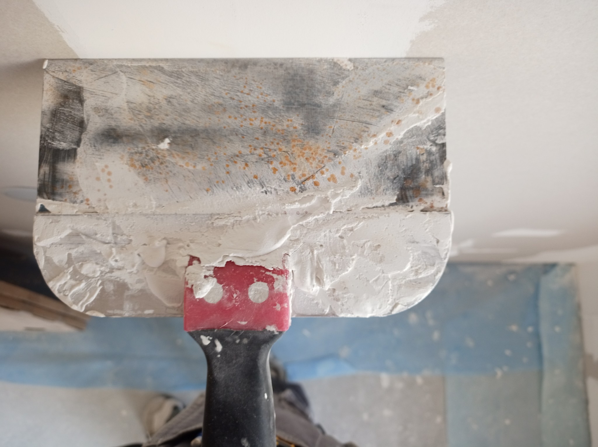

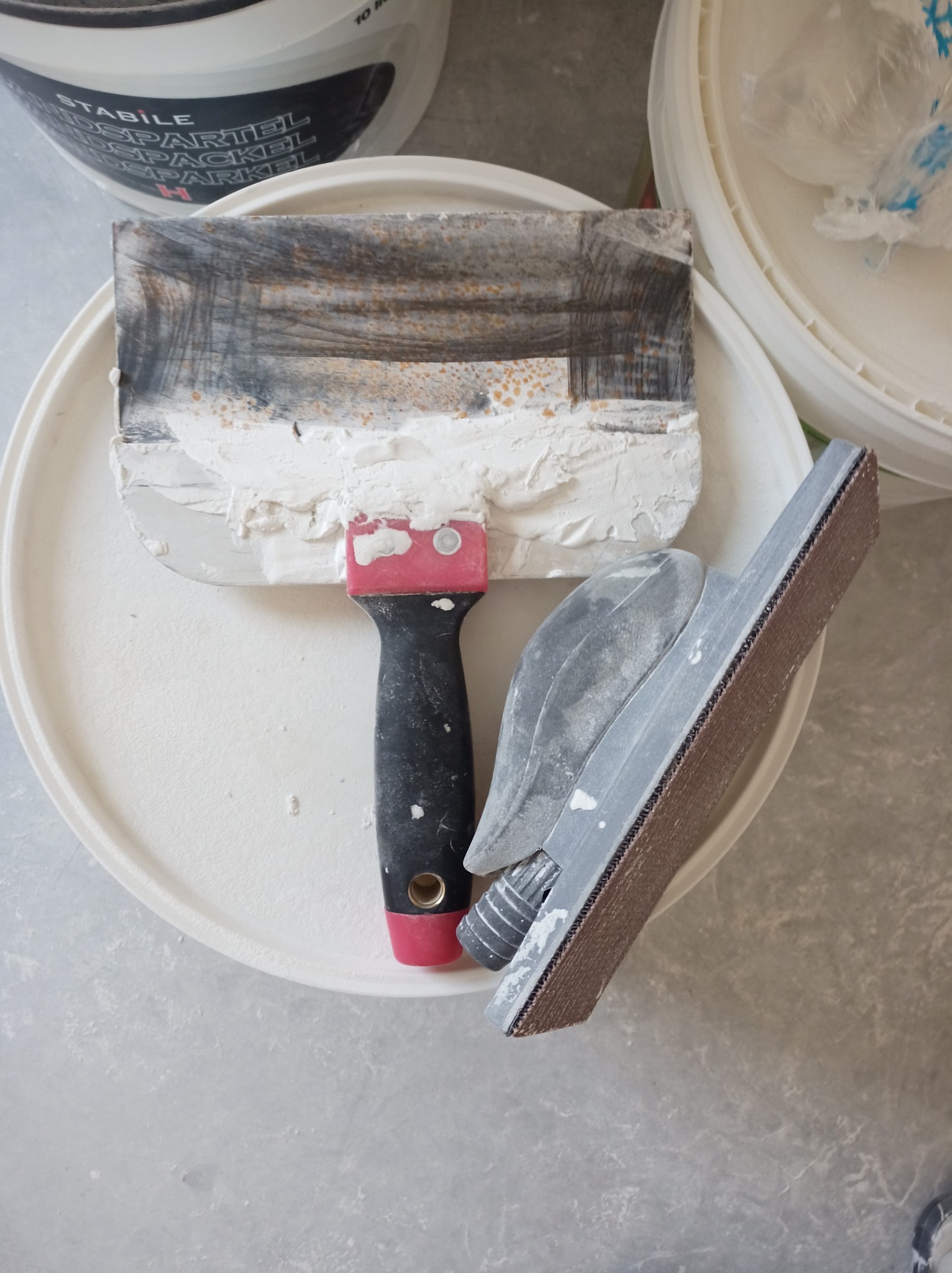

Den är 20cm bred, och bladet är 0,5mm tjockt, ibland när jag spacklar så håller jag det nästan 90 grader ut från gipsskivan, så den lilla svikt som är i plåten påverkar då typ inte alls. Jag har alltså hela tiden kontakt på båda sidor.
För att kontrollera hur det blev, håll spacklenpackelspaden tvärs över skarven i 90 grader och se hur ljuset syns mellan bladet och väggen.
