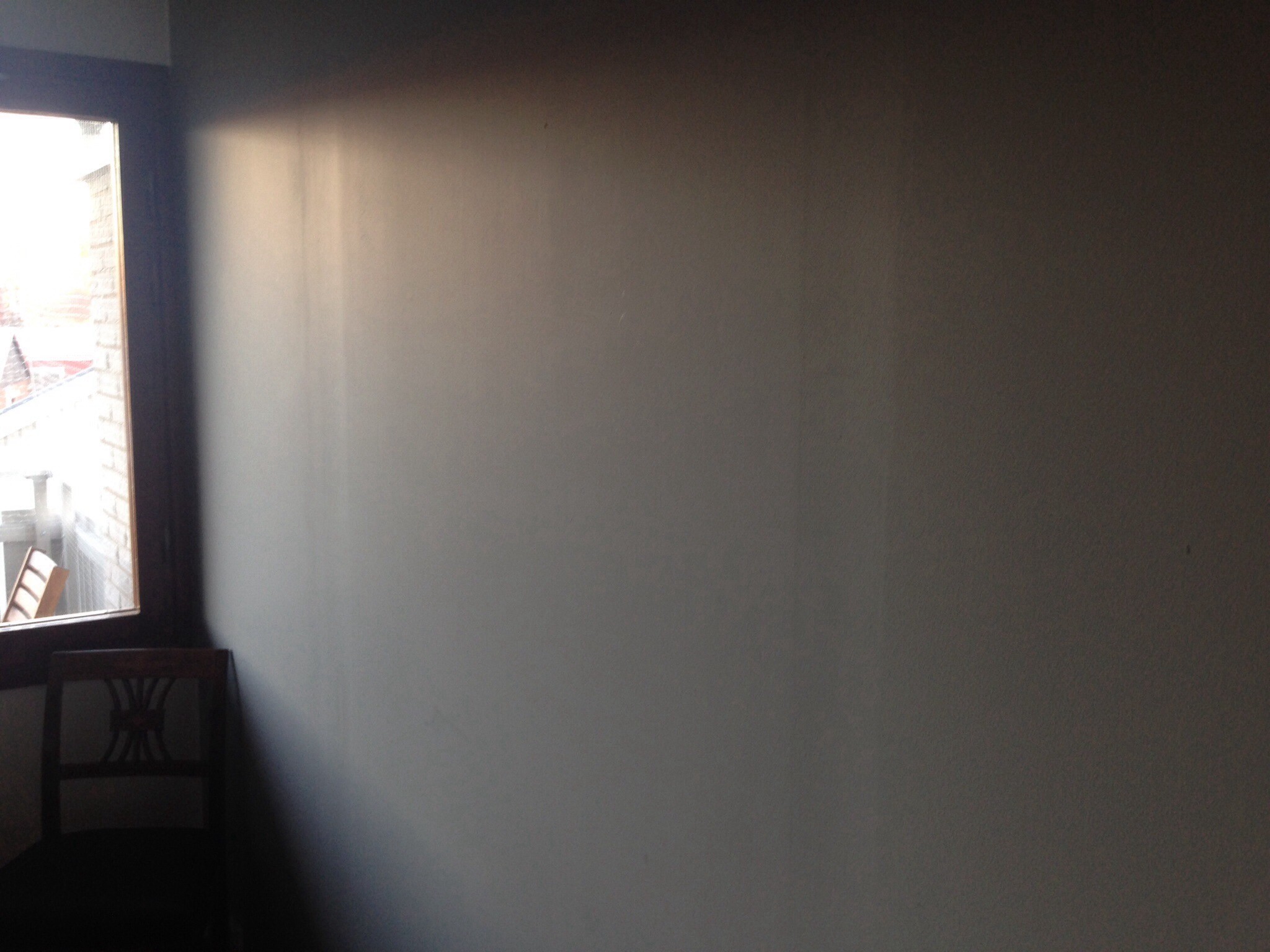

De flesta av mina innerväggar är omgipsade av tidigare ägare. De ser alla ut så här.
Vad göra? Spackla? Renoveringstapet i glasfiber?
Tips?

är det inte spacklat nåt?
spackla och tapet
Akahigi
Jodå, spacklat och tapetserat. Men som du ser på bilden är det inte så bra gjort...
Rätt många sådana där skarvar att spackla. Men det är väl inget annat att göra :)
Nä, inget annat att göra än att göra om och göra rätt...
Är det tapet så är det bäst att ta bort den först eftersom du annars kommer att få bubblor om du bara försöker spackla på...
Renoveringstapet kommer fortfarande att visa spår av inbuktningarna.

Spikrolla och ånga ner den? Har en liten Kärcher ångmaskin med tapetmunstycke.
Sitter tapeten hade jag tagit rullspackel över hela väggen.

Du kan testa först på en skarv och se om det sitter. Spackla två varv på en bit så märker du rätt snart om det går vägen. Annars är det spikroller och ånga, ja...
HVOLMAR
Spackla på bara om det bubblar någonstans så skär upp och limma sen spackla på även där, så blir det bra, bubblor blir det bara om det limmats för dåligt.
eller dra på tapetgrund först och bredspackla direkt på den.
Hur funkar tapetgrund, generellt sett?
Kör jag på det överallt? Är det grundfärg?
Antar han menar nån isolerande färg ex. Oljefärg eller vattenburen produkt med samma egenskap att just isolera ytan för vatten,den målas på hela ytan och kan agera grundfärg om så önskas, dock tänkt att spackla på! Prova spackla lite och se vad som händer. Är det spacklat med remsa under? Tänkte bara om det vår sådär kasst spacklat kanske även det momentet var skippat?

Aha, spärrgrund alltså... Vanlig duger inte?
Vet inte om det är satt någon remsa under, men det har iaf inte spruckit någonstans. Och det har nog varit så minst 5 år.
Ja precis en spärrgrund, jovisst duger vilken bra spärrgrund som helst!
