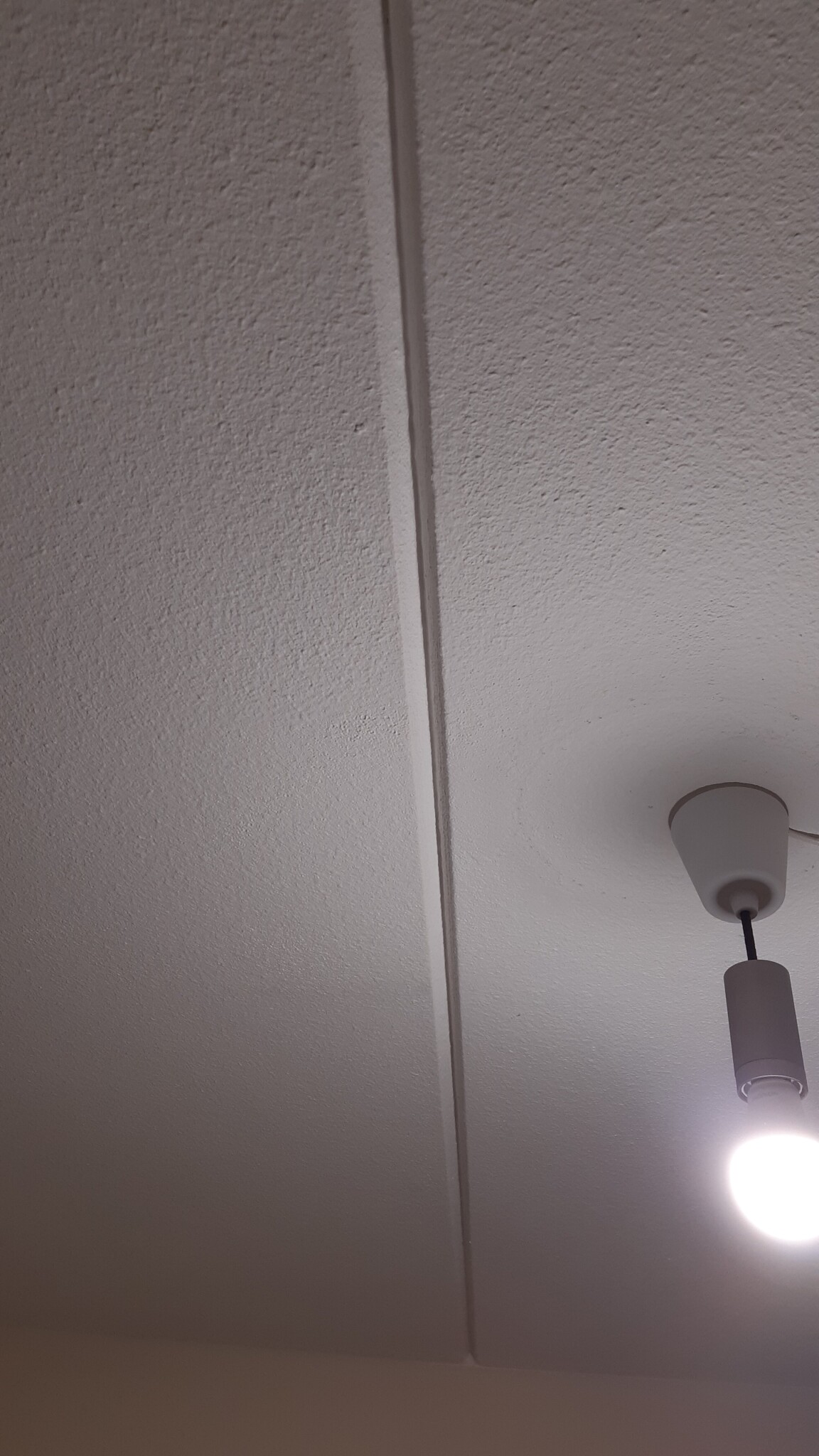

N
vilken metod rekommenderar ni?
P
Har du bilder?
Farstatjej90
K
Menar du metod eller produkt?
N
Rejäl skrev:
Har du bilder?
  • Tak med skarv och textur, sett tillsammans med en taklampa som är tänd.
N
bägge.
vill att lägenheten renoveras och om du kunde bidra med tips som jag kan vidarebefordra till killen som sköter detta.
N
jag önskar att taket slipas också.
N
J jawen skrev:
Gör rent skårorna/skarvarna & dammsug
Spackla med en handspackel.(behöver inte prima/förbehandla om inte gångtrafik ska ske i större skala)
Kan exempelvis använda någon av dessa.
[länk]
[länk]
vad menas med:
Vad menar du med "killen som sköter detta"?
P
Det dära blir inte bra av att bara spackla då det ser ut som betongelement, det kommer att spricka även om du spacklar samt att du har en knottrig yta på hela taket som innebar att du behöver spackla hela taket om du vill dölja att du har spacklat fåran..
