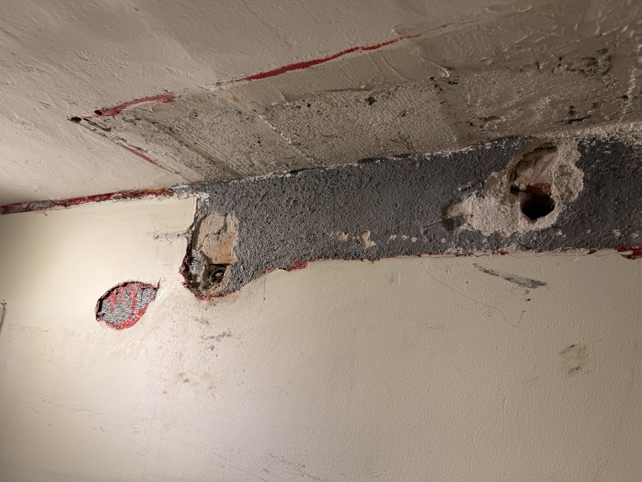

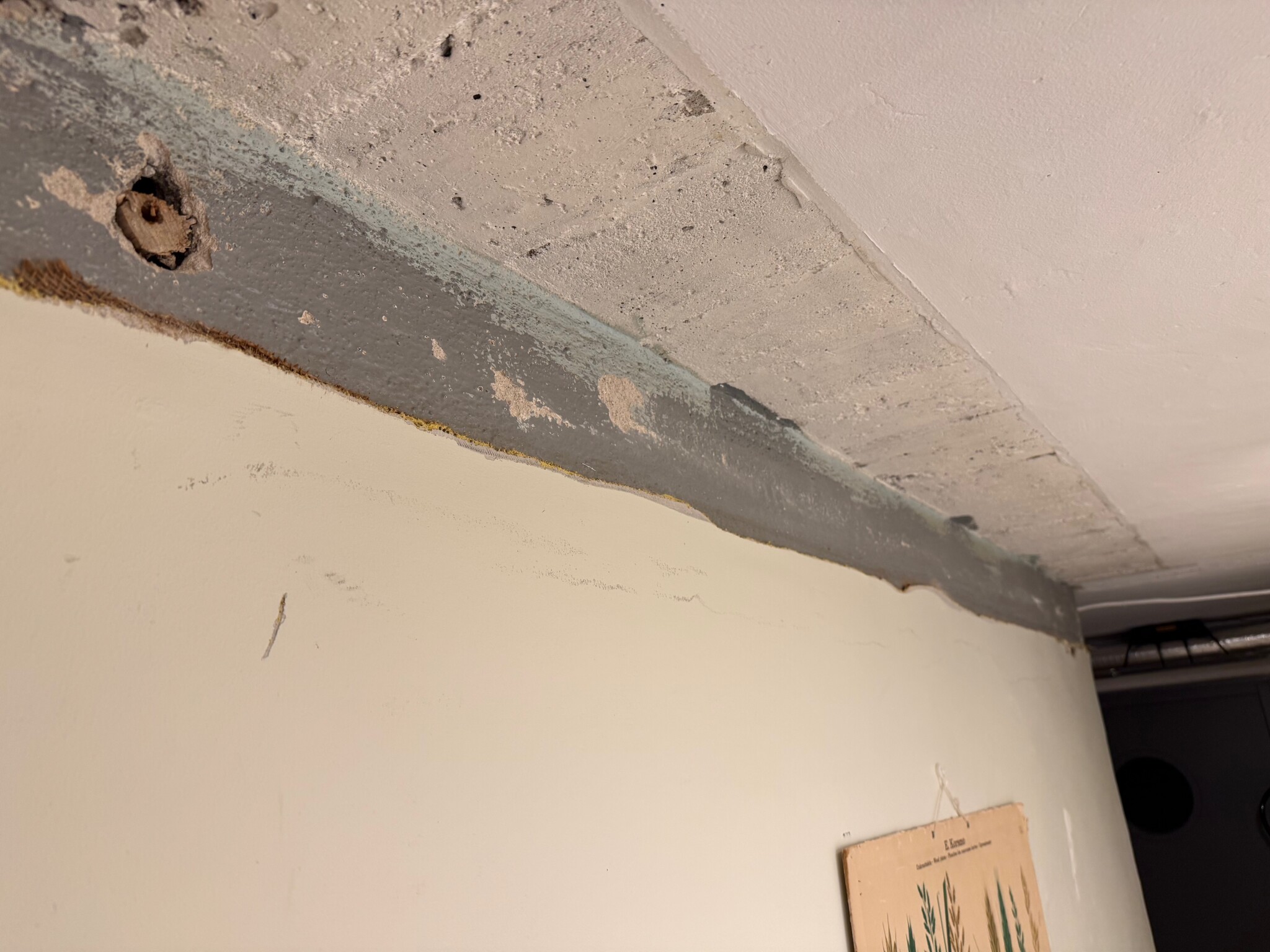

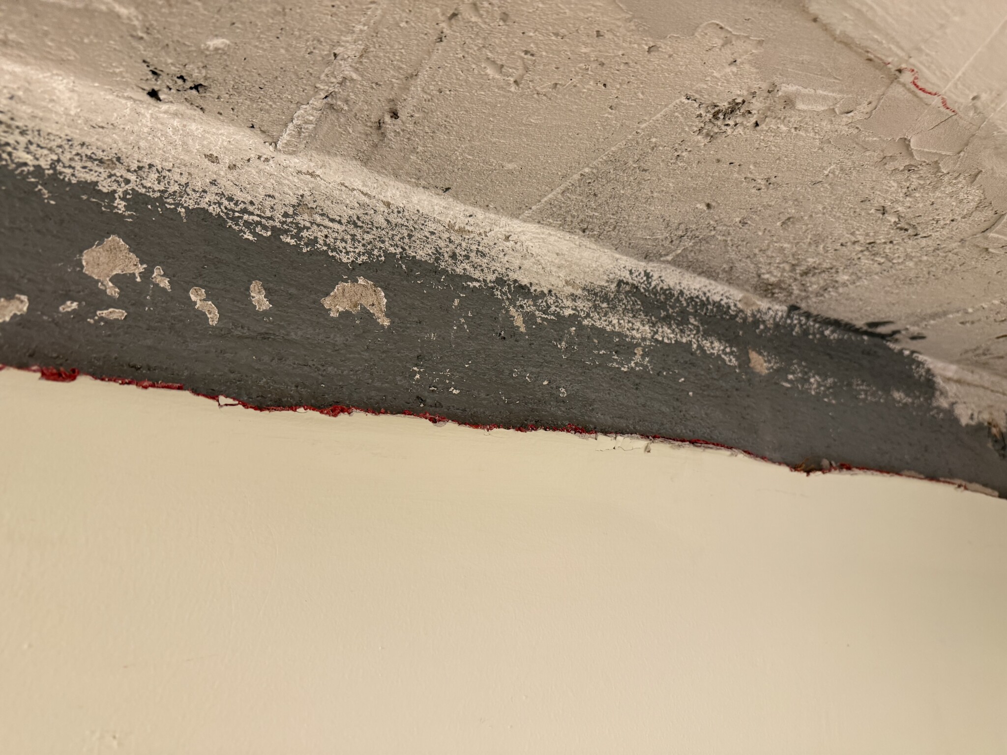

Jag har tagit bort gamla vattenrör i källaren och då även den gamla kanalen som de låg i. Som går att se på bilderna diades väggen i källaren samtidigt som man byggde rör-kanslen.
Väggen är någon slags nät och sen puts på själva väggen.
Min tanke är att slipa till kanterna och sen fylla igen där kanalen varit.
Frågan är bara med vad?
Skulle ni klokare där it’s använt Husfix eller dylikt eller räcker det med något lite billigare alternativ kanske?
Nu vart det ont om bilder i inlägget men va det puts på väggen så fortsätt med det.

Hmm. Bilderna verkar ha hamnat i en egen tråd…
Det är någon sorts fästväv och sen nåt på. Tänker att jag mest behöver nåt för syns skull.
