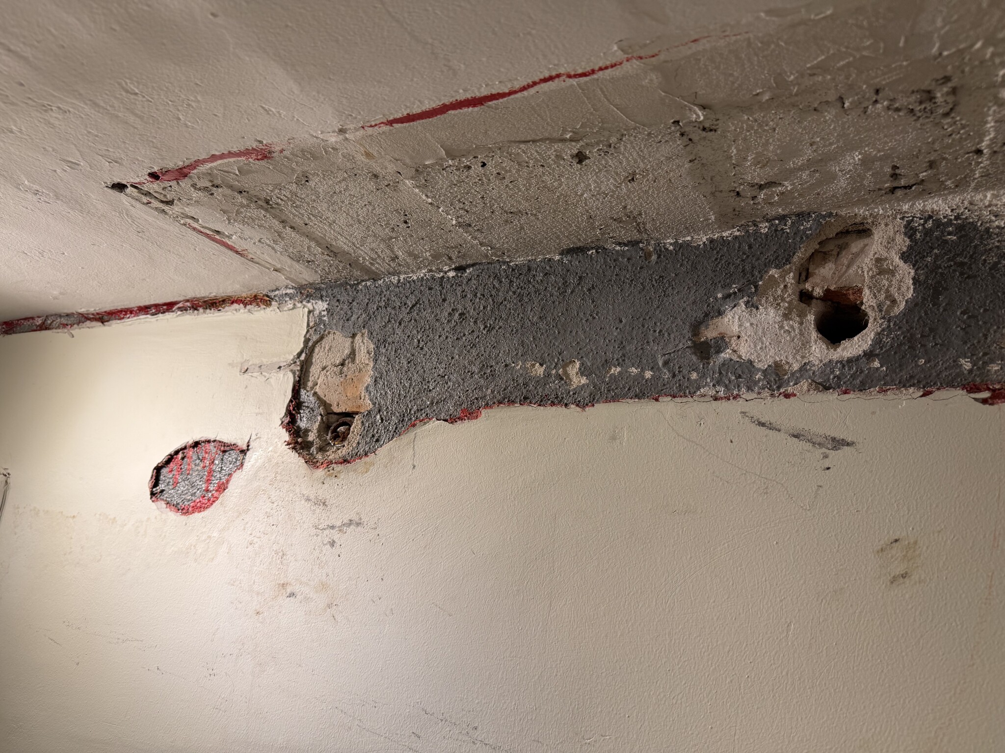

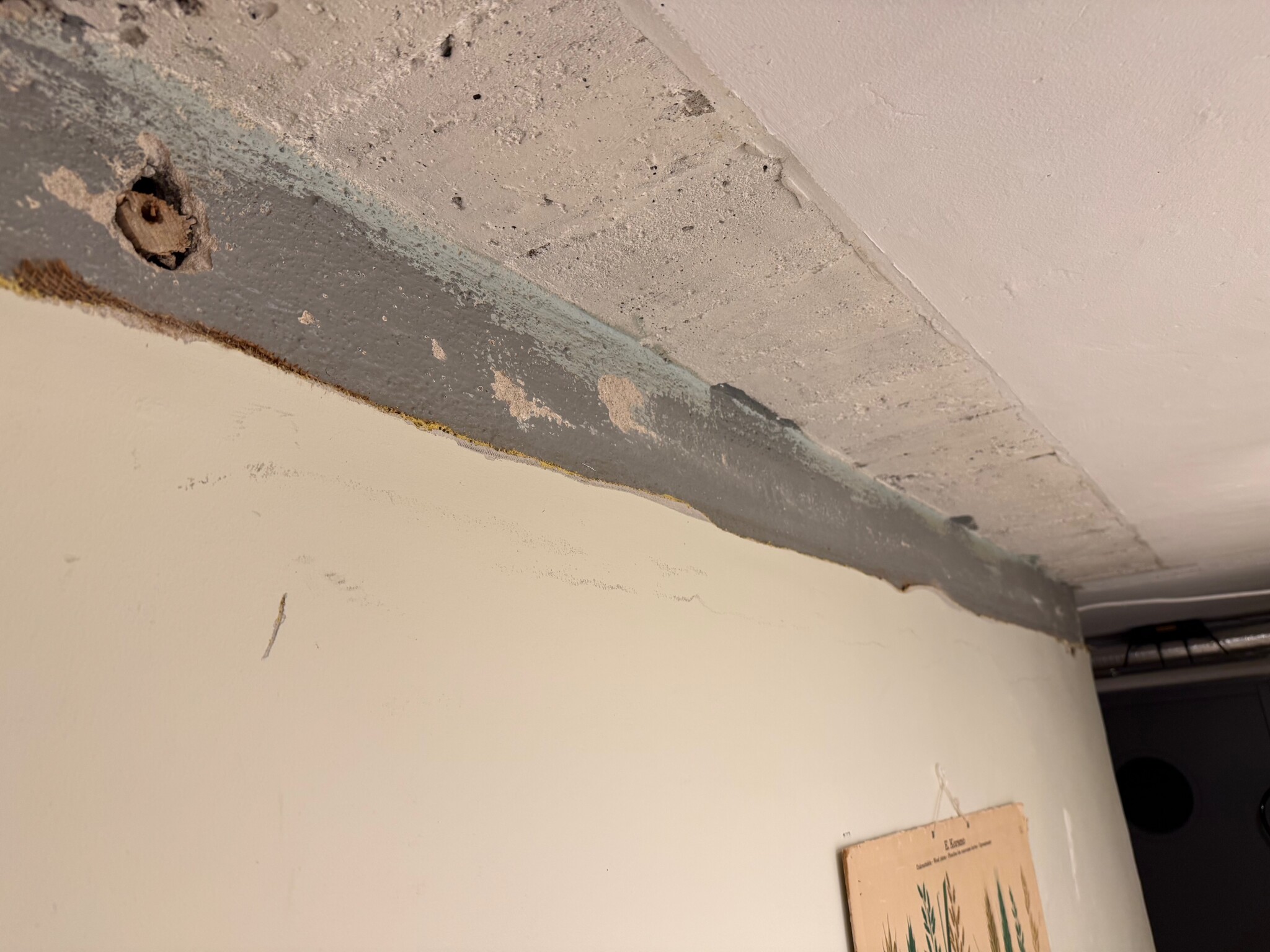

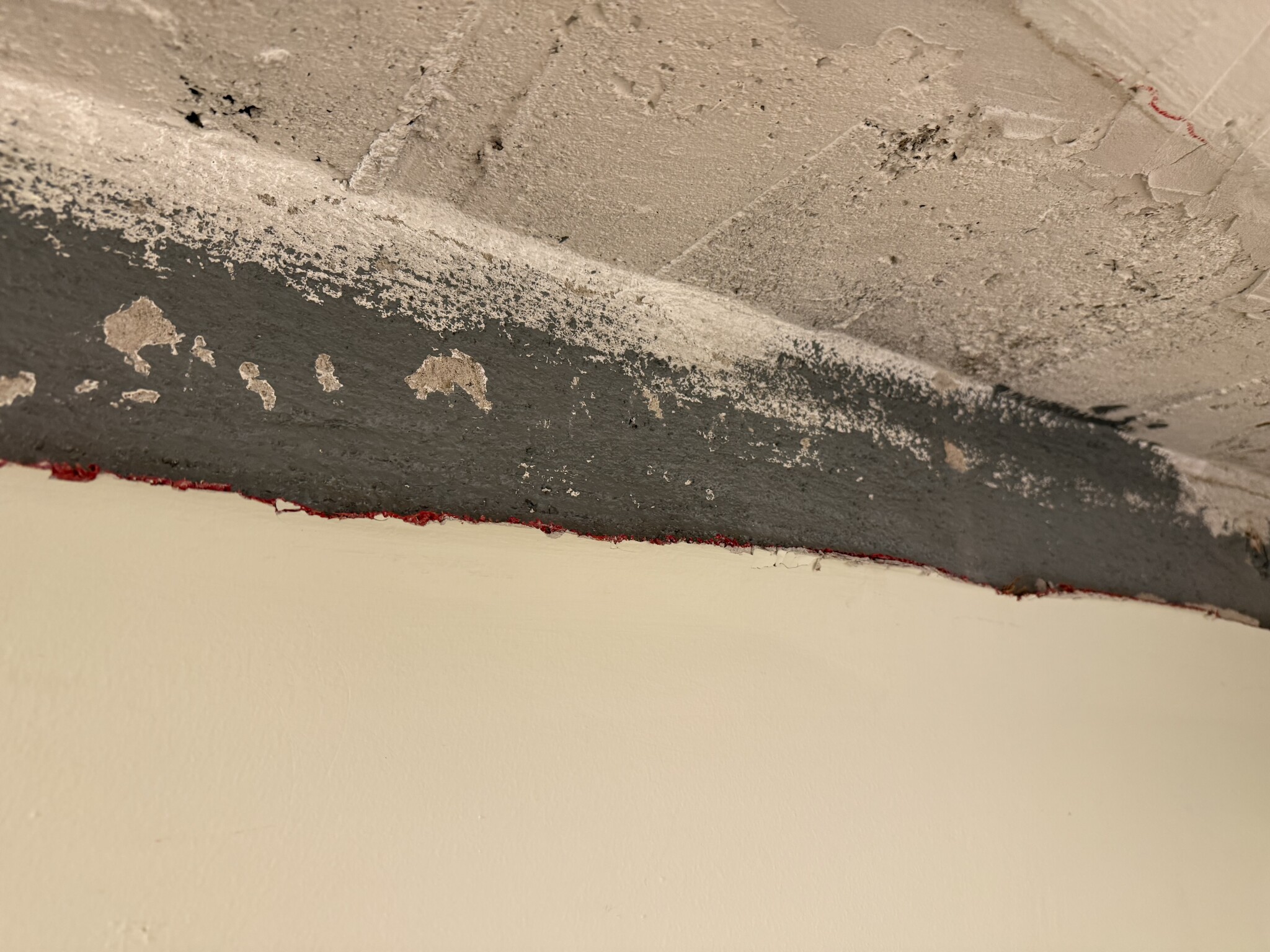

Hej.
Jag har tagit bort gamla vattenrör i källaren och då även den gamla kanalen som de låg i. Som går att se på bilderna diades väggen i källaren samtidigt som man byggde rör-kanslen.
Väggen är någon slags nät och sen puts på själva väggen.
Min tanke är att slipa till kanterna och sen fylla igen där kanalen varit.
Frågan är bara med vad?
Skulle ni klokare där it’s använt Husfix eller dylikt eller räcker det med något lite billigare alternativ kanske?

Husfix blir ju stenhårt och tungt när det stelnar så skulle inte använda det. Risken är att det ramlar ner i en stor kaka om du inte får bra vidhäftning. Skulle slipa ner och lägga på vanligt medium spackel i tre omgångar och sedan slipa och måla.
