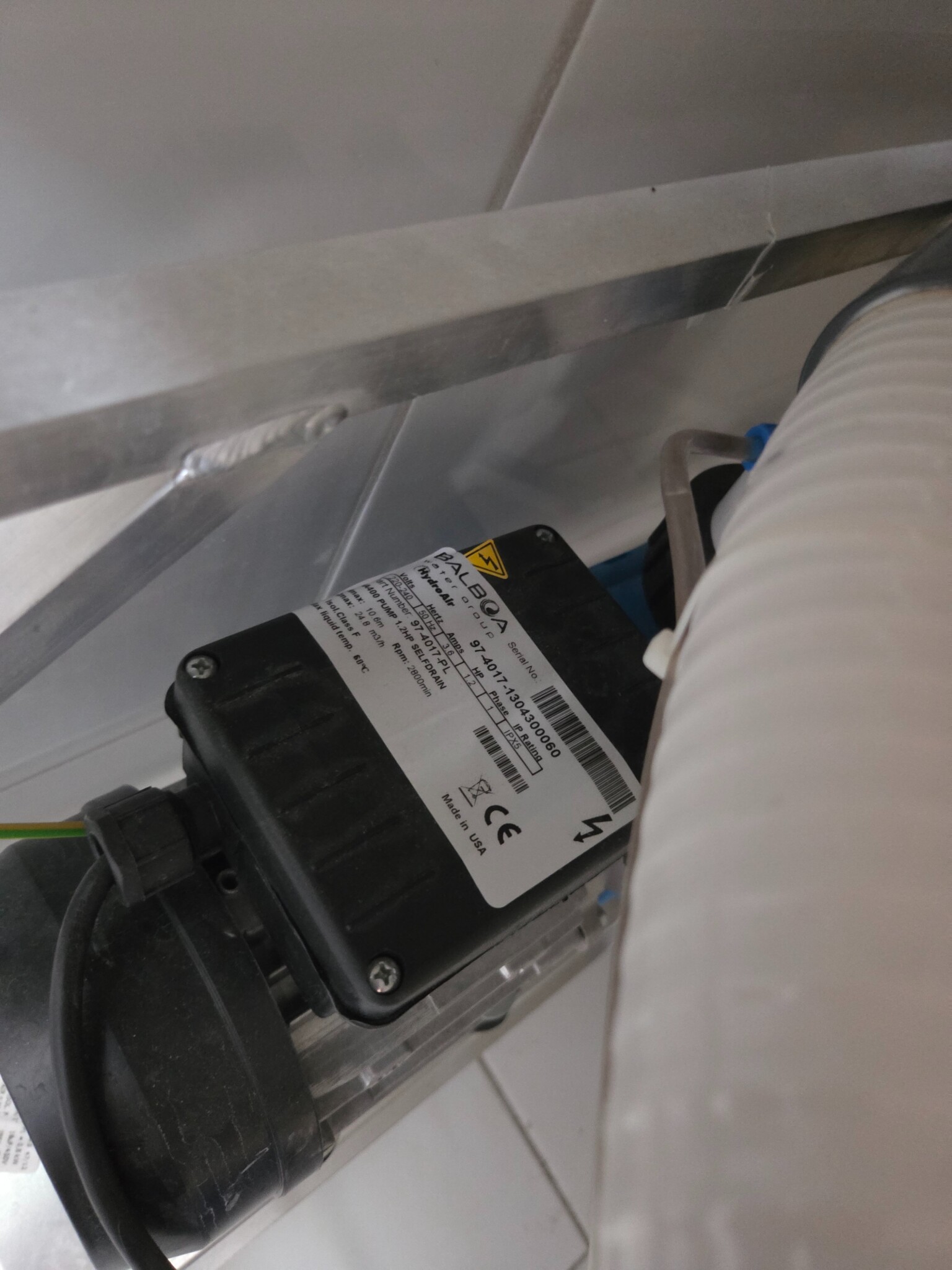

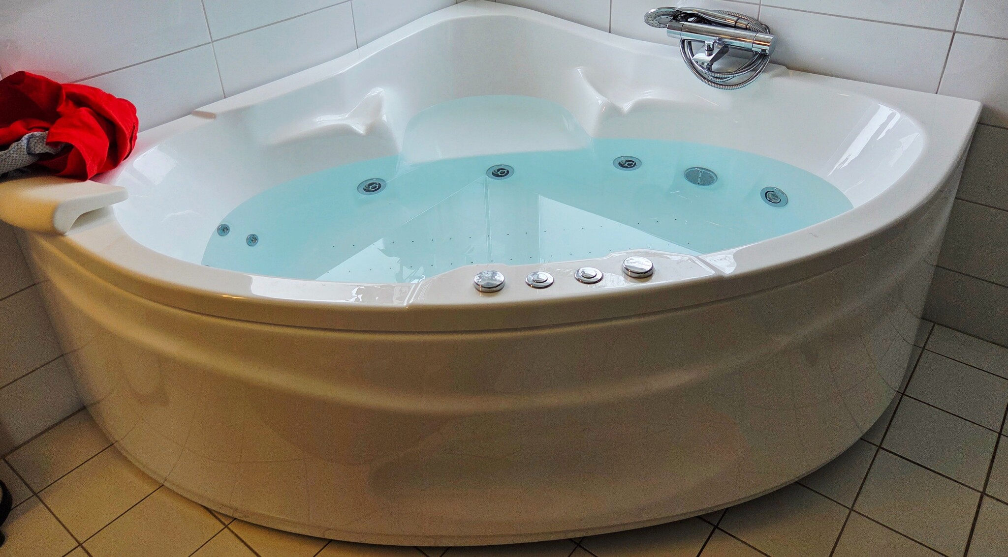

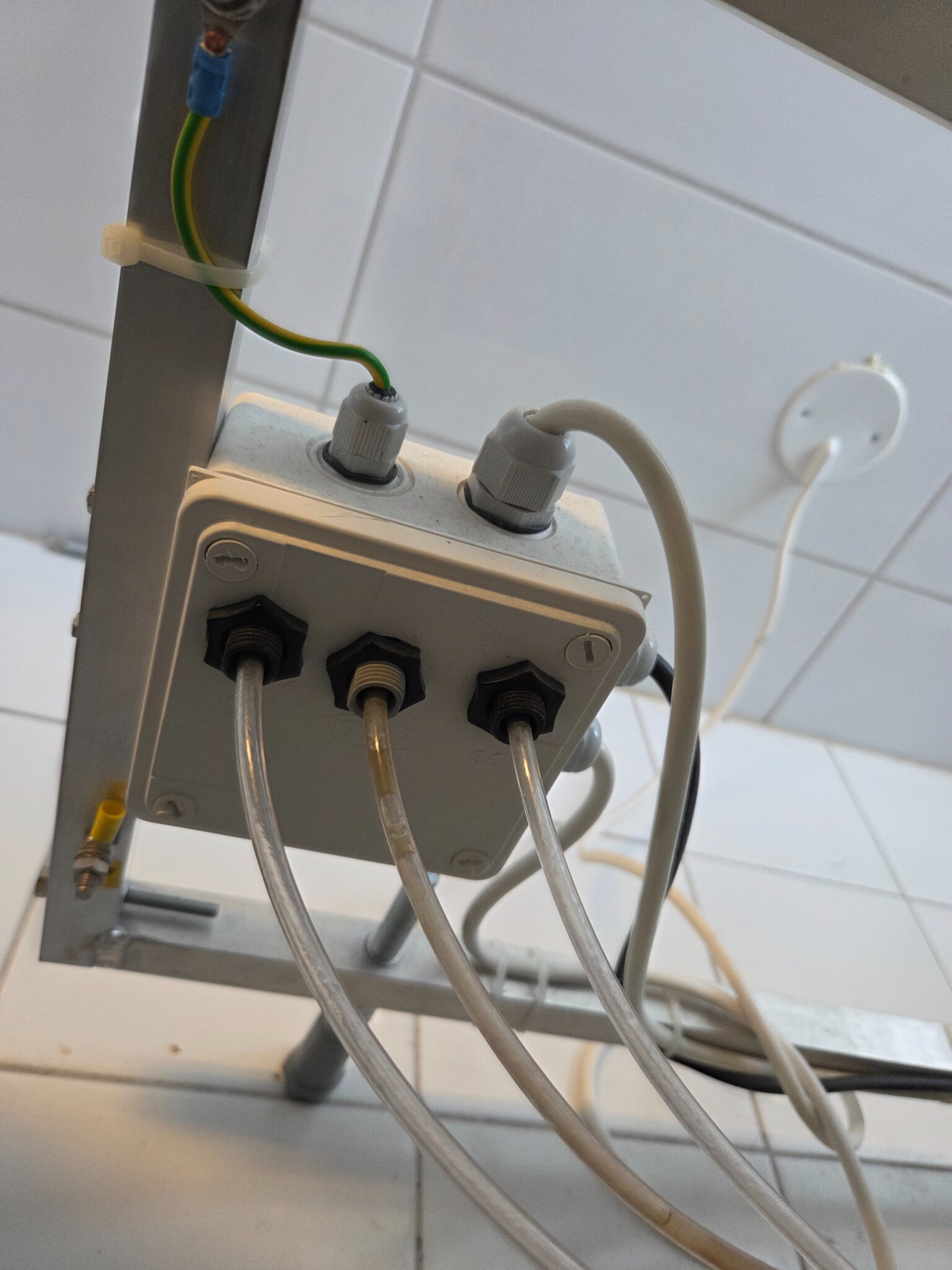

Försöker hjälpa en granne att titta på vad det kan vara för fel på deras spabad.

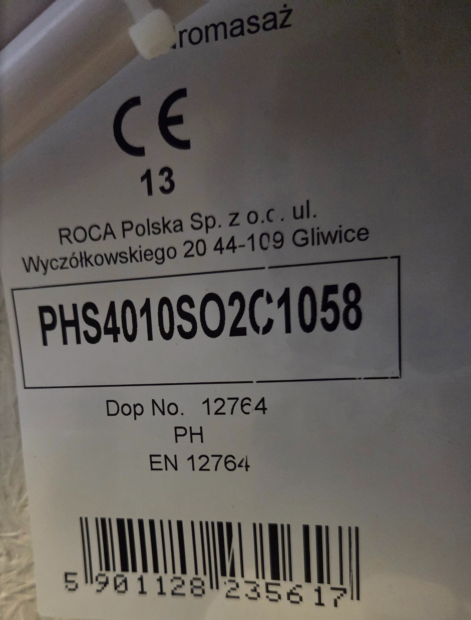

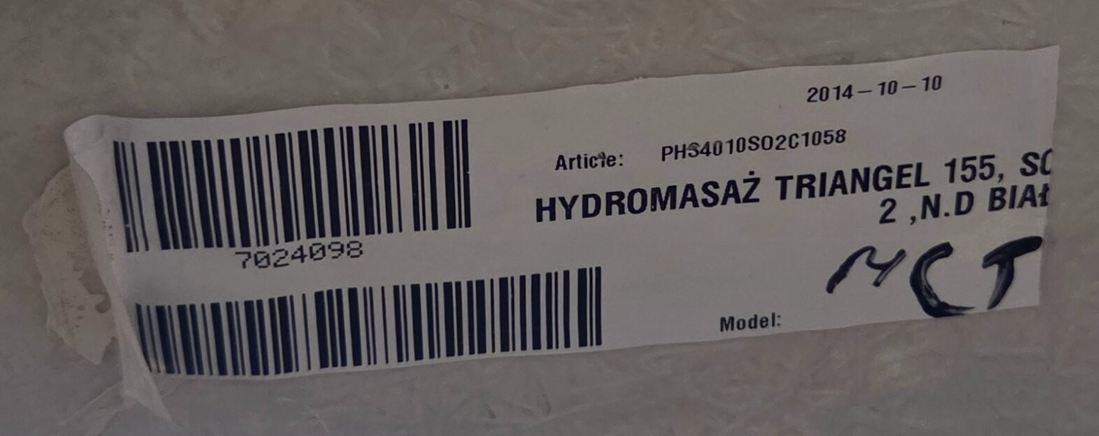

Det verkar vara en Roca hydromasaz triangel 155.
Och grejen är att den fungerat fram tills för en månad sedan.
Då slutade både bubbel och massagefunktionen att fungera.

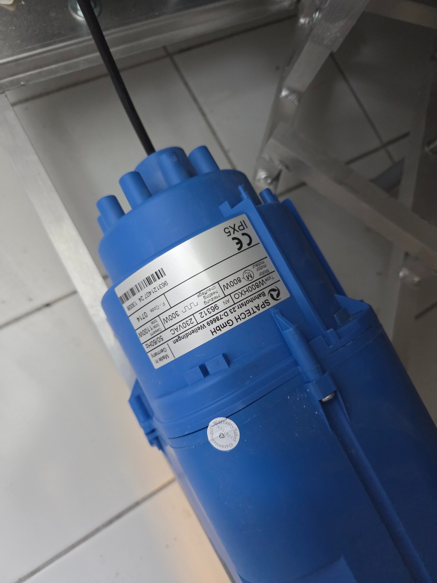

Jordfelsbrytaren i centralen är tillslagen, och när jag trycker på de pneumatiska knapparna på badkarskanten så drar reläna i plastkapslingen på insidan av karet. Men ingen av pumparna går, inte ens brummar.
Enda ljudet öht är när reläerna klickar.
Har även haft ordentligt med vatten i under tiden ifall den har någon nivåvakt som sätter stopp.

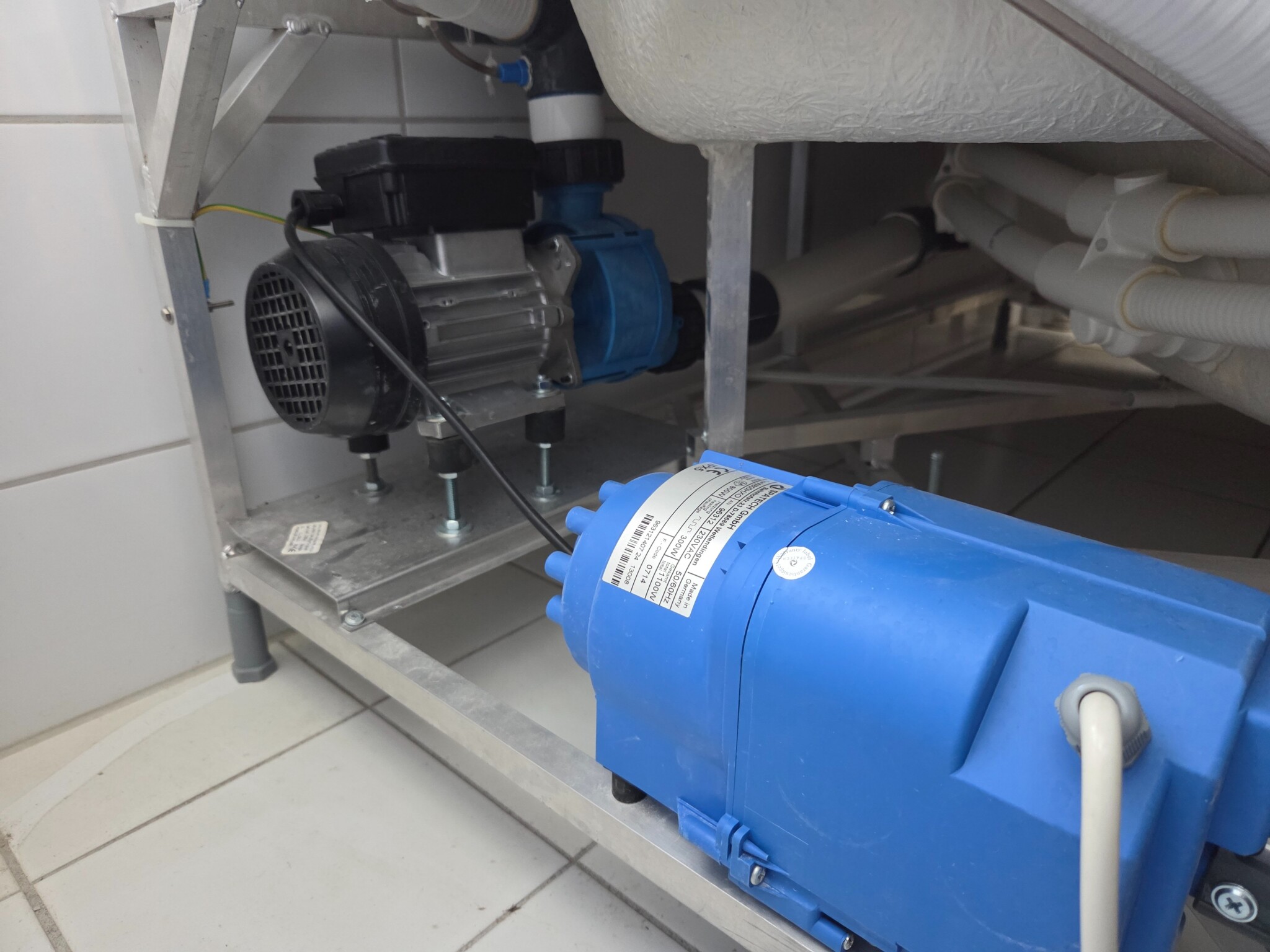

Öppnade plastkapslingen men kunde bara se 3st relän i locket, inga säkringar eller så.
Försökte även leta någon återställningsknapp på pumparna för överströmsskydd men kan inte se någon.
Någon som har erfarenhet av dessa badkar och vet om det gömmer sig någon intern säkring någonstans eller resetknapp?
Se bilder.
  • Etikett med text och streckkod från Roca hydromasaz, innehållande produkt- och tillverkningsinformation.
  • Etikett på spabadet Roca Hydromasaz Triangel 155 med streckkoder och artikelnummer PHS4010SO2C1058.
  • Hörnbadkar med vatten i, sex munstycken längs kanterna och pneumatiska knappar framtill; badlakan ligger vid kanten på ett kaklat golv.

  • Blå pumppump med etikett visar modell- och certifieringsinformation, placerad på ett vitt golv nära metallram.
  • Balboa elektrisk komponent i spabad, kabelanslutningar synliga, placerad i plastbehållare under badkaret. Inga synliga säkringar eller återställningsknapp.
  • Pumpar och rör kopplade till ett spabad under ett badkar. En blå och en svart/silver pump samt vita plaströr syns mot en vit kaklad vägg.
Alla tre slangarna har lite vatten i sig, mittenslangen har mest.
Ser även ut som att tryckströmbrytaren som mittenslangen är ansluten till har ärgat/rostat.
Hur ser det ut inne i den vita lådan? Bilder?
Inga bilder inifrån tyvärr.
Men samtidigt så drar ju reläerna.
Det är väl en liten lufttryckstöt som ska påverka reläerna? Och dom klickar ju när jag trycker på knapparna 🤔
Jag hade nog börja med att mäta reläerna i lådan. Finns där spänning in, kommer det spänning ut vid aktivering av de pneumatiska knapparna?
Ja det får bli nästa steg. Hade ingen multimeter med mig senast.
Tänkte bara försöka mig på ett långskott och höra efter om någon vet av att det finns en dold resetknapp någonstans.
