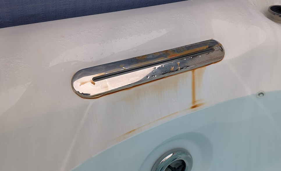

Spabad som är ca 5 gammalt. Nyligen så har det blivit rostvatten vid vattenfallet, enligt bild. Vad kan detta bero på?
  • Spabad med vattenfall, rostfärgade ränder synliga under metallkanten.
Rost?
Rostfritt stål (AISI 304) är inte rostfritt i kontakt med klor. Så man måste ha bättre kvalitet på stålet - syrafast (AISI 316).
Jag gissar att skruvarna är av för dålig kvalitet.

Vid vattenfallet luftas vattnet, Det skulle kunna tänkas oxidera tvåvärt järn till trevärt som sedan fälls ut som rost, men det är väl kanske en mindre trolig förklaring i ett cirkulerande system om inte vattnet tillförs järn under cirkulationen, t.ex. från dåliga skruvar, fast då borde vattnet och vara väl syrsatt hela tiden.
Tror det är baksidan av metallen på 'vattenfallet' som börja läcka 2-värt järn av korrosion och när det kommer ut i luften och klorade vattnen som oxiderar, snabbt blir rost.
Har du provat hela vattenfallet med stark magnet och se om det vill suga fast på några punkter? - där det suger så har du troligen stålskruv under.
Är det syrafast så skall det inte suga fast magnet eller har bara väldigt liten, knappt märkbar magnetisk dragkraft. Mässing kan också upplevas en smula magnetiskt (paramagnetiskt) vid användning av väldigt starka magneter utan att anses som magnetiskt (i avseende som ferromagnetiskt).
...och det skulle inte förvåna mig om det sitter skruvar av enklare sort i stål där någonstans på baksidan som nu tokrostar
