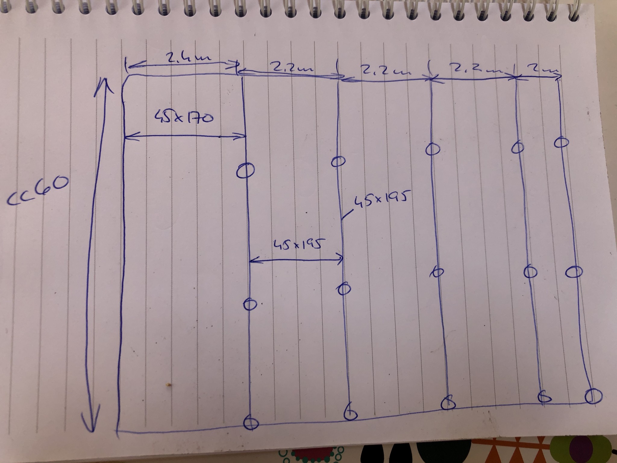

Har köpt ett uppblåsbart spabad som jag tänkt ha ute året om och som skall stå på vår befintliga altan.
Tänkte kolla med er om ni tror att jag behöver förstärka och i så fall hur?
Skall försöka förklara min Kurt Olsson skiss nedan. :)
Till vänster och upp på bilden så sitter altanen förankrad i huset med balkskor.
Den första delen ut till första bärlinan är på 2,4m och sedan vilar den på en stor jäkla stålbalk och sedan ligger det reglar på 45x170 som trallen är skruvad i.
Resterande altan består av stolpar där ringarna är på bilden och dessa är uppbyggda av två st 45x170 reglar.
Bärlinan består av 45x195 reglar som ligger med 2,2m mellanrum. Uppe på detta ligger det 45x195 reglar cc60 som trallen är skruvad i.
Oavsett var jag skulle ställa spabadet, skulle det räcka som det är eller behöver jag förstärka och i så fall hur?
