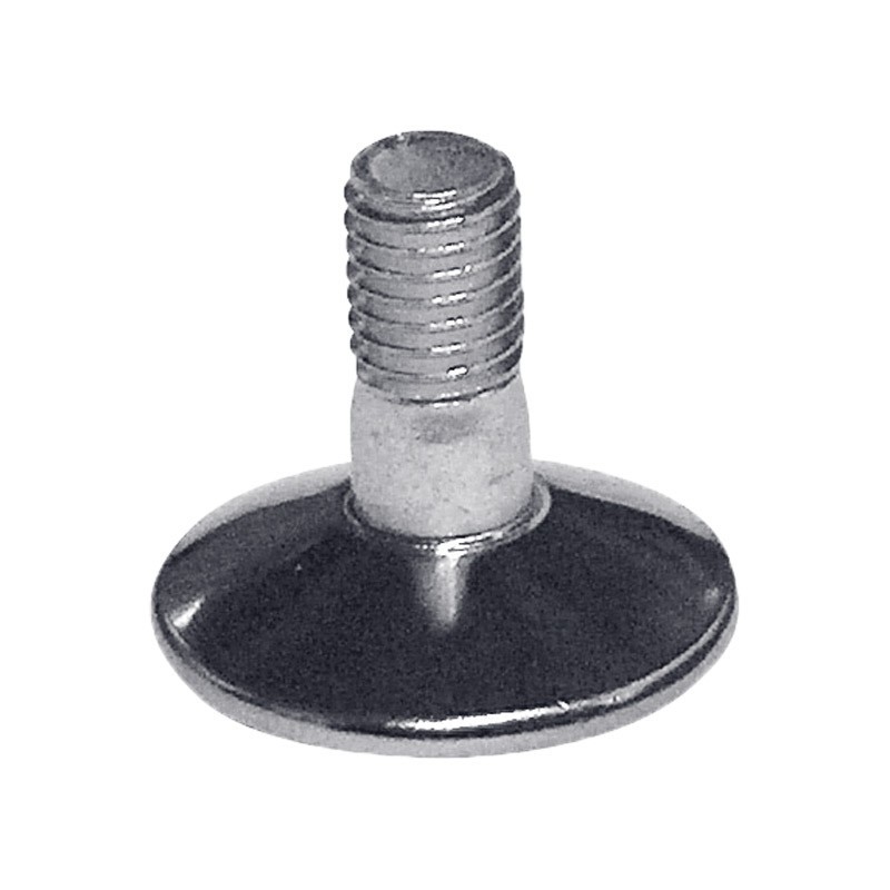

Sätt justerbara fötter på möblerna och lägg ut en fluffig och go matta som andas på golvet. Klart!
