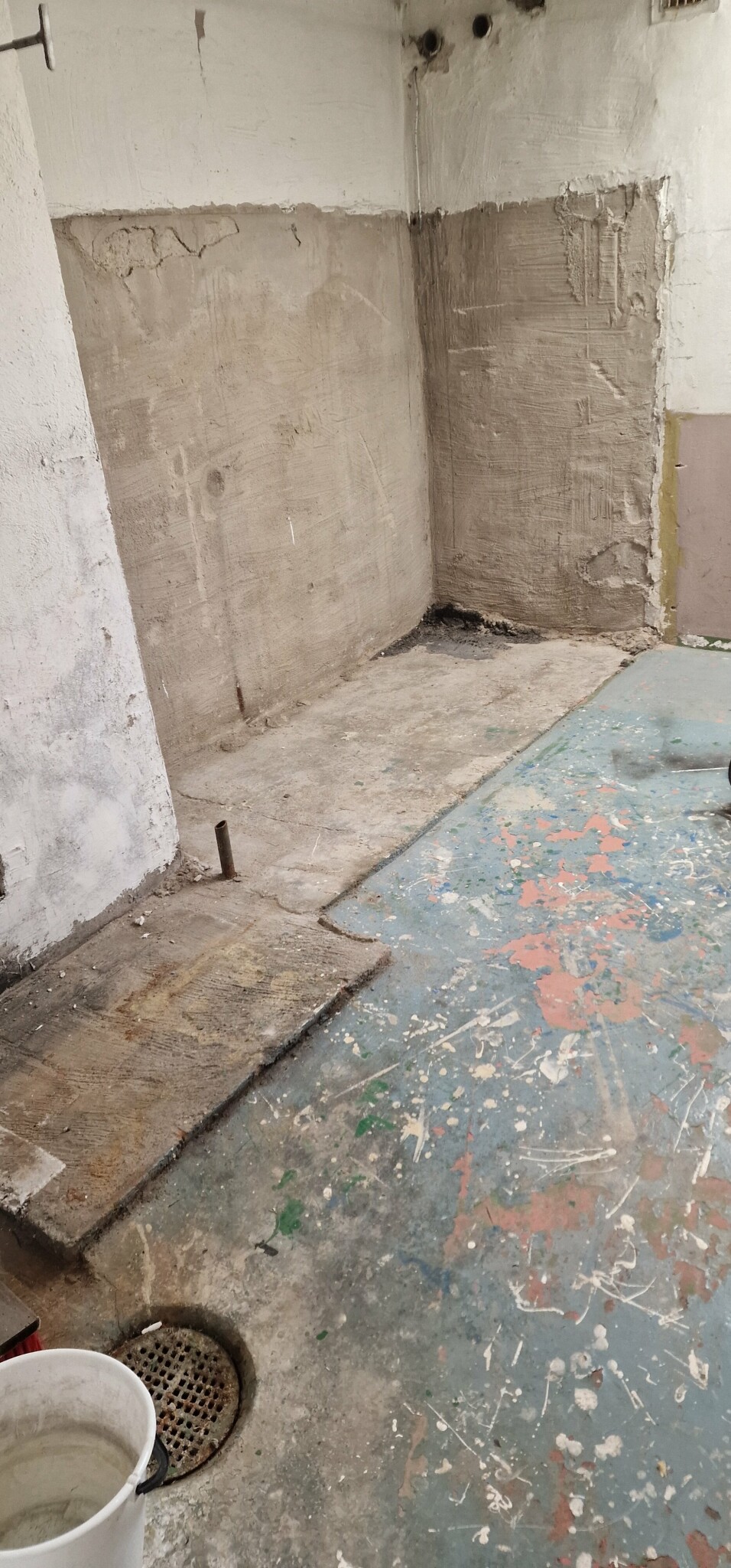

Bor i en villa från 60talet. Det finns ett gammalt pannrum där en oljepanna stått en gång i tiden, och nu vill vi utnyttja utrymmet. Tanken är att bara snygga till det något och använda som källargym, så det ska inte inredas eller vara boyta. Med vad gör man med dels den "råa" betongväggen?
Och framförallt golvet, det är ju som bilden visar väldigt ojämt då det finns uppgjutna platser för tank och panna. Förslag?

Bila/slipa bort klacken och spackla det jämnt.
Sen måla med en golvfärg bara.
Undvik tät gymmatta, se till att eventuell matta är öpen

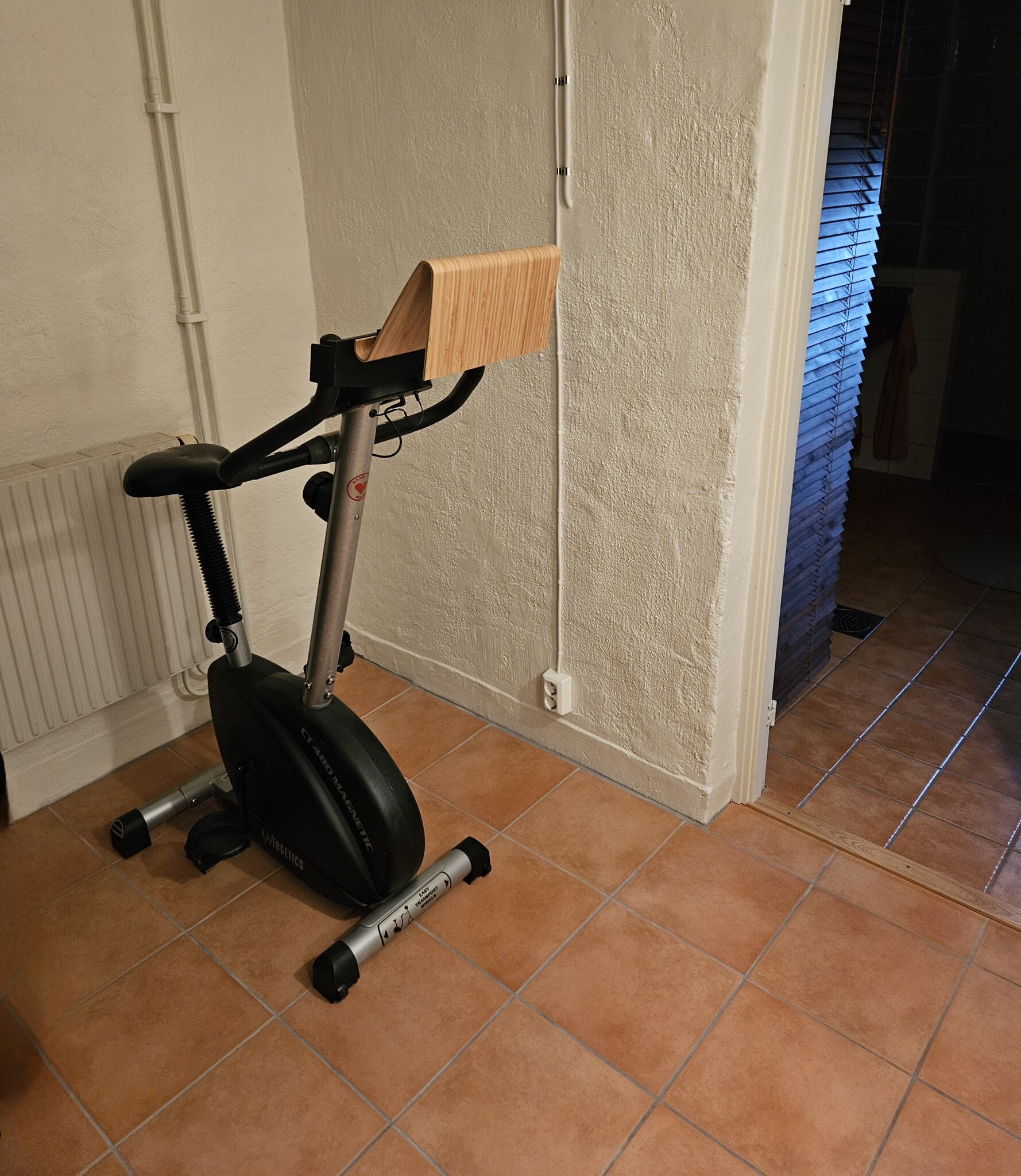

Ser ut som en kopia av vårt från -60 före renovering.
Golvet såg precis ut som ditt, men har ingen bild.

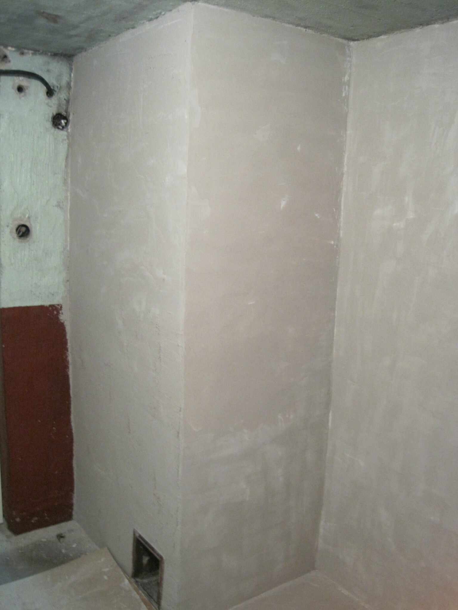

Jag jämnade av golvet, satte igen golvbrunn och klinkers på golvet. Väggarna spacklades delvis där pannan varit och målades.
