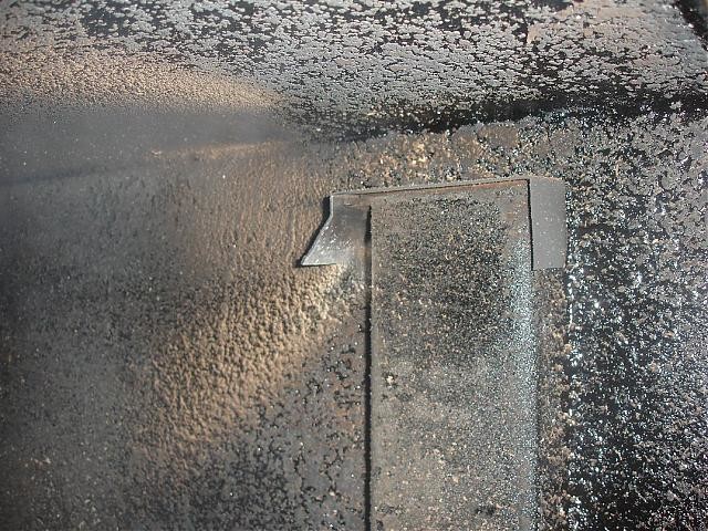

Är det någon som har problem med att det brinner mer i bakkant av pannan och att veden inte faller ner utan skapar ett tomrum på botten som i sin tur orsakar en bolmande skorsten....
Nu har ju jag en Orlan men med samma problem, blev mycket bättre när jag monterade plåtar som styr ner primär luften så den inte blåser bakåt i pannan, nu vet inte jag hur det ser ut i din panna men jag lägger in en bild på min lösning.
det verkar brinna jämnare med stenen längst in i pannan, iofs har jag bara eldat en gång med full panna
jag provade med en mindre eldfast sten som bara täppte för lite av den bakre slitsen i keramiken längst bak, det brann ändå upp först längst in i pannan, när jag tittade in när det bara var lite glöd kvar så såg jag att det är ett mellanrum mellan den undre keramiken och bakre väggen i pannan där lågan då smiter direkt bak till tubrören. först trodde jag att nedre keramiken inte var längs in men det verkade den vara- så där är förklaringen till att veden brinner ner "snett". konstruktionsfell eller kanske ska vara så, jag ska ringa och höra vad dom säger på trebema.
jag ringde trebema idag, tydligen har det gjorts en mindre serie med felaktiga undre keramikinsatser som ger en glipa- därav att veden brinner "snett". och naturligtvis så fick jag en av dom i min panna..:(
Men dom skulle skicka mej en ny keramik:) Bra service och support!:)

nu har jag jämfört keramikerna- dom ser då ut identiska i mått men jag ska prova att stoppa in den nya och se om glipan försvinner.
glipan blev mindre men försvann inte helt. efter kontakt med trebema så konstaterades att det tydligen blivit någon miss vid tillverkningen av den plåtbiten i min panna. jag ska nu svetsa dit ett plattjärn för att förlänga plåten neråt för att glipan ska försvinna. (månne om man behöver heta arbeten när man svetsar i en panna?);)
Måttligt rolig arbetsställning måste det ha varit.
Du, fick du något mått på rätt höjd på hålet när du snackade med Trebema? Det kan ju inte vara dumt med en kontrollmätning på pannan hemma.
inget mått, men "bakväggen" bakom undre keramiken skulle gå ner ca 10mm nedanför övre kant på keramiken- i mitt fall nådde inte plåten ner ens. det syns ganska bra när man lyser in med en ficklampa ifall det är en glipa, man kan ju göra en rits på plåten när keramiken är i o sen ta ut den så ser man överlappet. surt att jag inte såg det från början så kanske jag hade sparat någon kubik med ved....:(
å sniket att dom inte gör en nog lång plåt...
Hur är det med Trebemas ansvar då?
Hur reagerade de när du berättade om felet?
