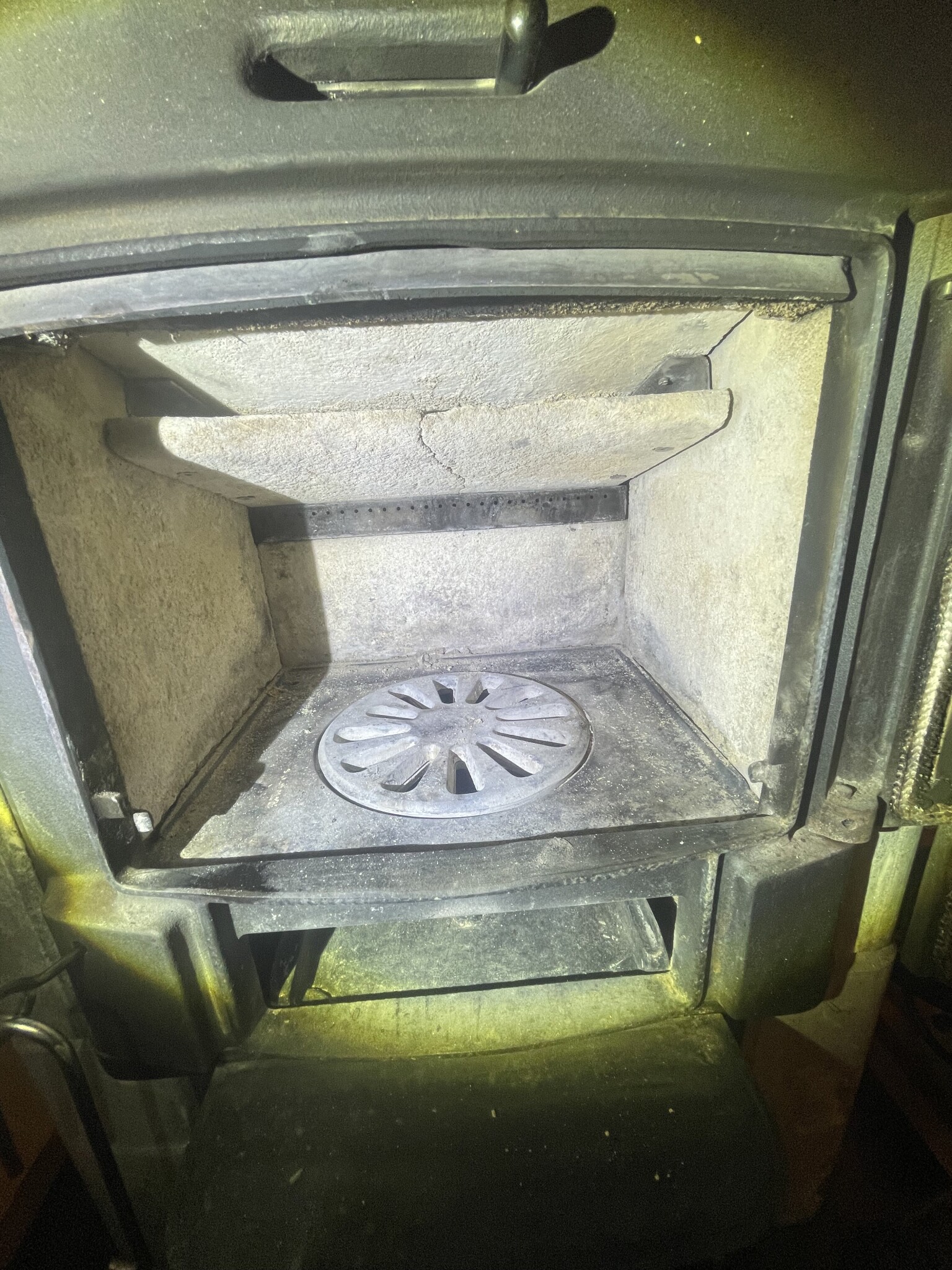

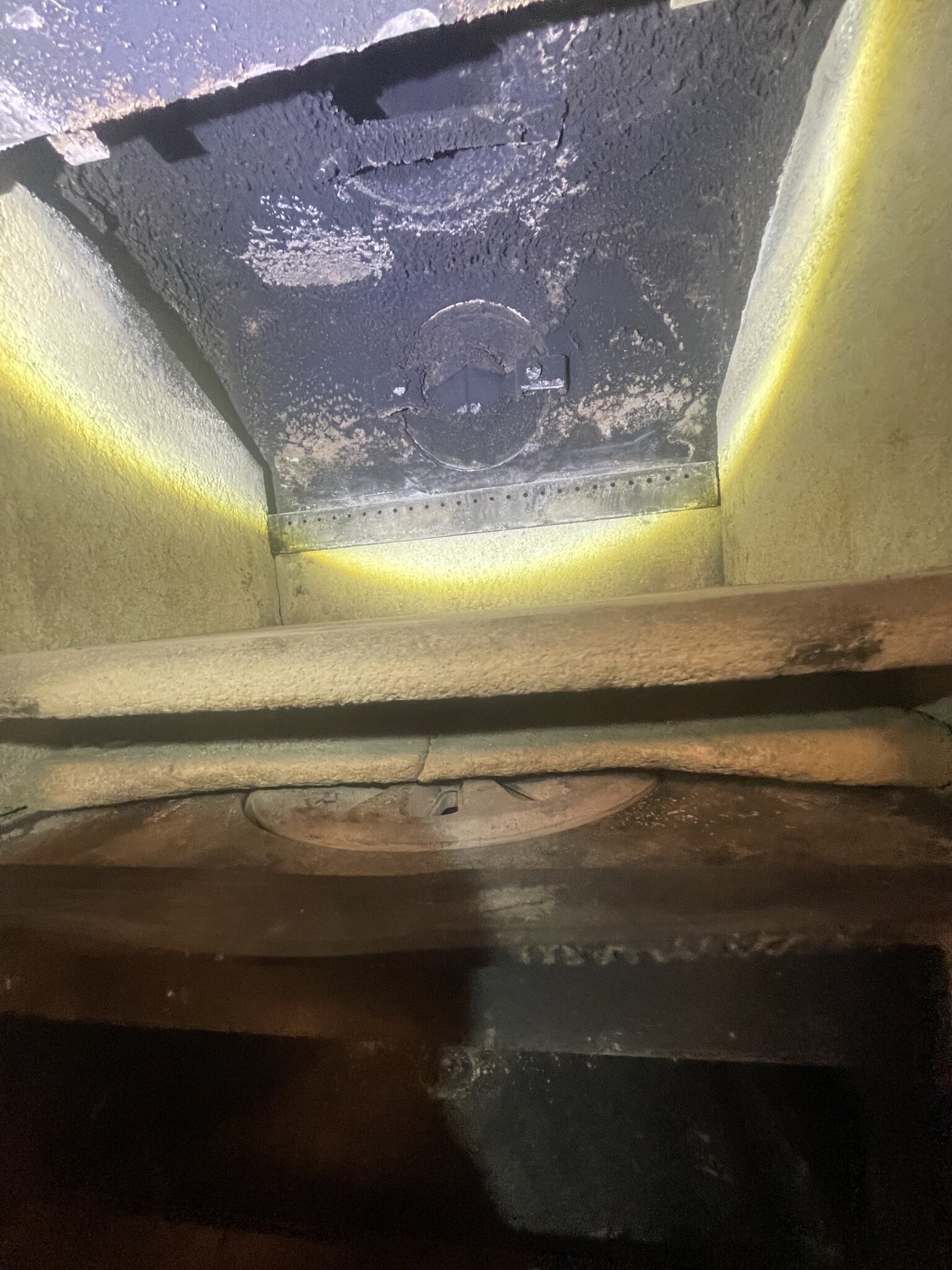

Sotaren ska komma och sota.
Jag nyinflyttad och har inte varit med vid tidigare sotningar av min kamin.
Det står att sotaren sotar nerifrån och upp i skorsten via kaminen och att man ska plocka ur vermikulitplattorna för att inte sotaren ska råka ha sönder dessa.
Jag har problem att få ur plattorna.
Har en Scan Andersen 4 och manualen jag hittat stämmer inte överrens med min kamin.
Manual: https://www.scan-stoves.com/sites/scan-importers/files/2022-12/Scan Andersen 4.pdf
Enligt manualen ska man lyfta upp undre rökavledaren/plattan och dra ur plggarna och sänka ner och ta ur plattan.
Och sen lyfta upp vinkla och sänka ner den övre rökavledaren/plattan.
Min nedre platta sitter fastskruvad i den övre och skruvarna sitter som F-N och går inte få ur.
Jag kan vinkla upp och lyfta ner båda övre och undre rökavledare ihopsatta men när de sitterihop är det helt omöjligt att vinkla ur plattorna ur kaminen.
Vad göra?
Kommer sotaren åt att sota med plattorna liggandes på botten av kaminen?

Konstigt att du ska plocka bort rökgashyllan. Sotarn skall sota hela vägen röken går. Det finns kaminer dom får plocka isär betydligt mer. Har själv en Contura 670T där plockar sotarn ut all vermeculiten och dammsuger dessa samt kaminstommen. Många sotare har egna regler.
Testa att vinkla i 45 grader och lyft ut. Annars låter du skivorna ligga. Troligen har plåten som håller ihop skivorna blivit skev av värmen.S SirKnasen skrev:Sotaren ska komma och sota.

Det bästa är att vänta tills sotaren kommer för även fast du är nyinflyttad så är det säkert inte första gången för sotaren. Plocka bort möbler som eventuellt är ivägen och ställ fram en stege så att sotaren kan komma upp på taket så löser sotaren resten själv.
Men passa på att ställa så många frågor som möjligt om din kamin.

Jag har en exakt likadan. Plattan går i te att ta ut, men sotaren fixade ändå. Sotade som vanligt och dammsög. Däremot har jag ett stort problem med att plattan ramlar ner. Händer nästan varje gång jag eldar.S SirKnasen skrev:Sotaren ska komma och sota.

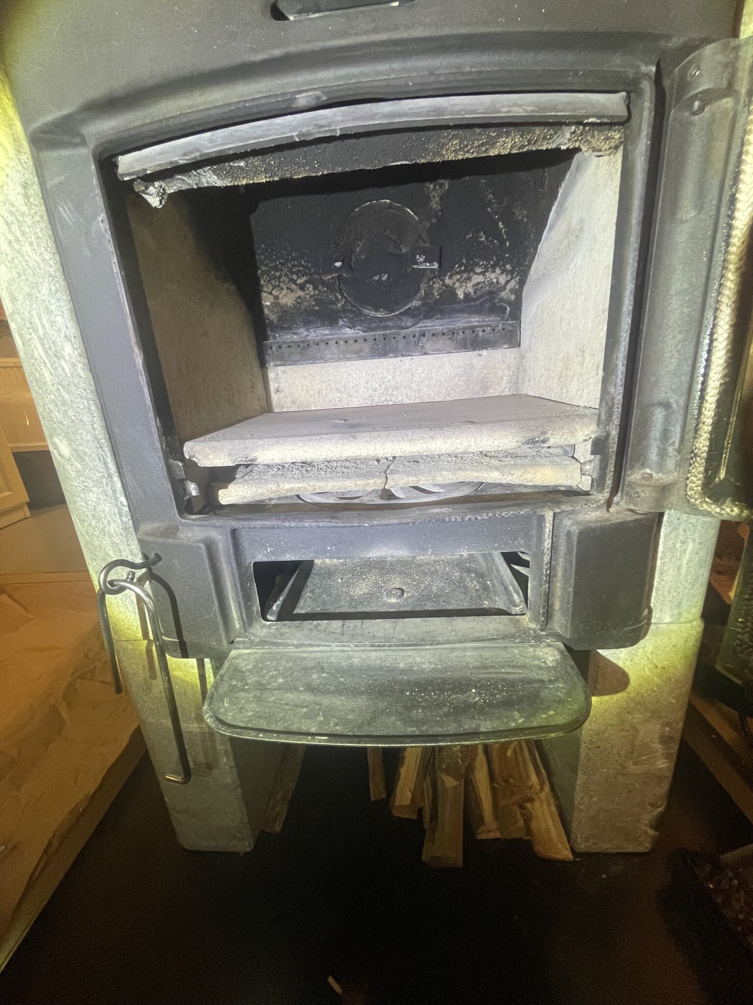

Sotningen gick bra.
Plattorna lyftes ner och lades på botten av kaminen precis så som på mina bilder.
Sotaren sotade både från taket och nerifrån och en redig hög sot ramlade ner i kaminen och dammsögs upp.
Men i och med att jag eldar mer än en kubik per år så behövdes intervallen ändras från var tredje år till varje år.
Jag ska försöka hitta en kurs i egensotning för sotningen var ju busenkel.

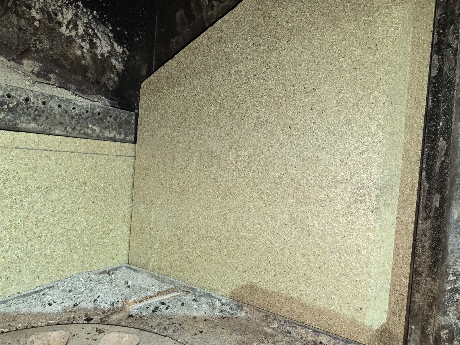

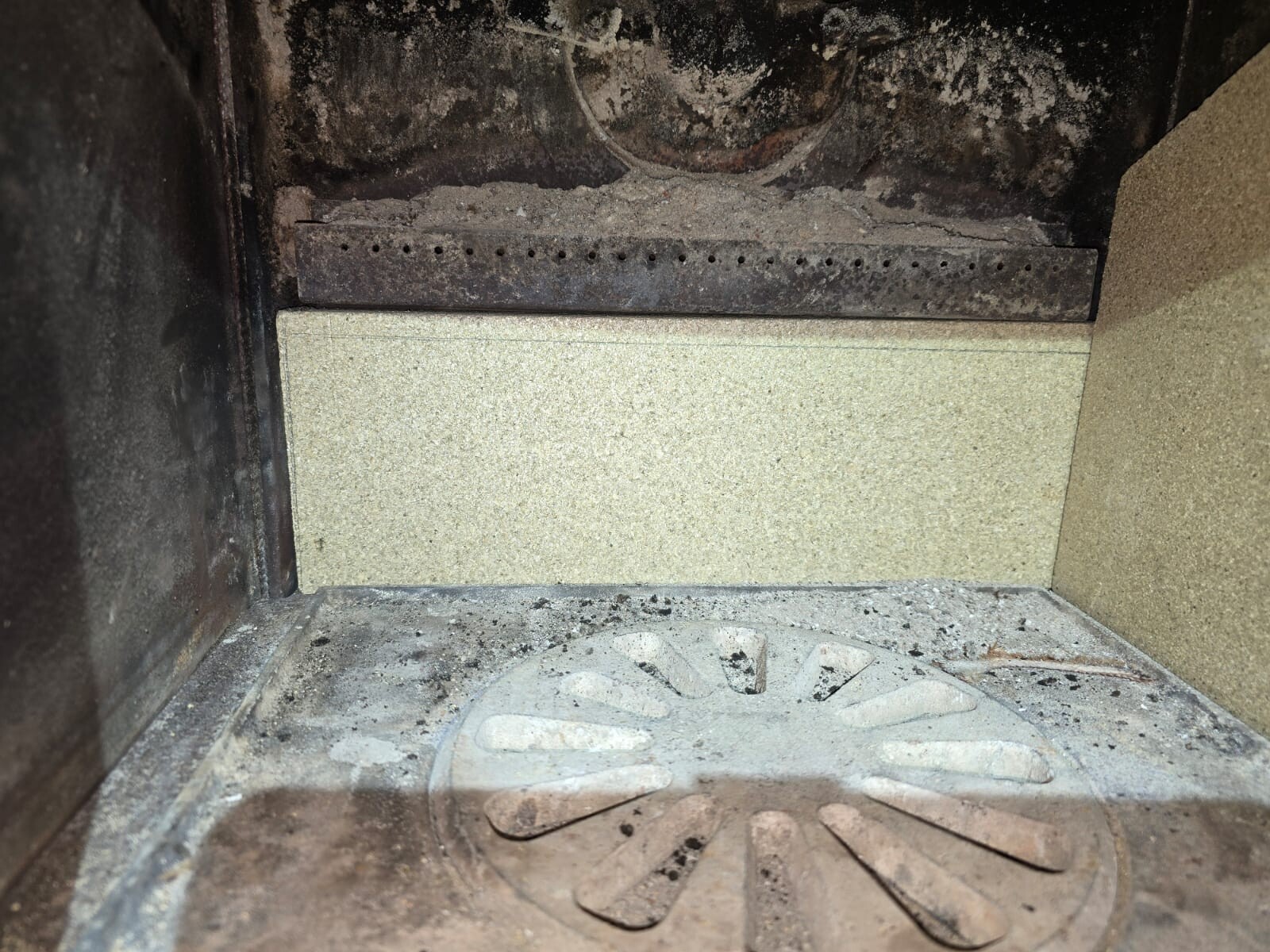

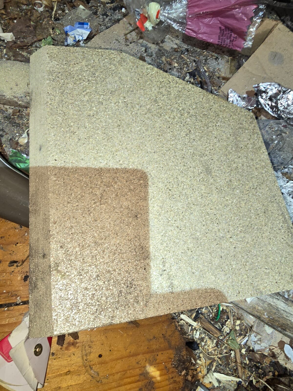

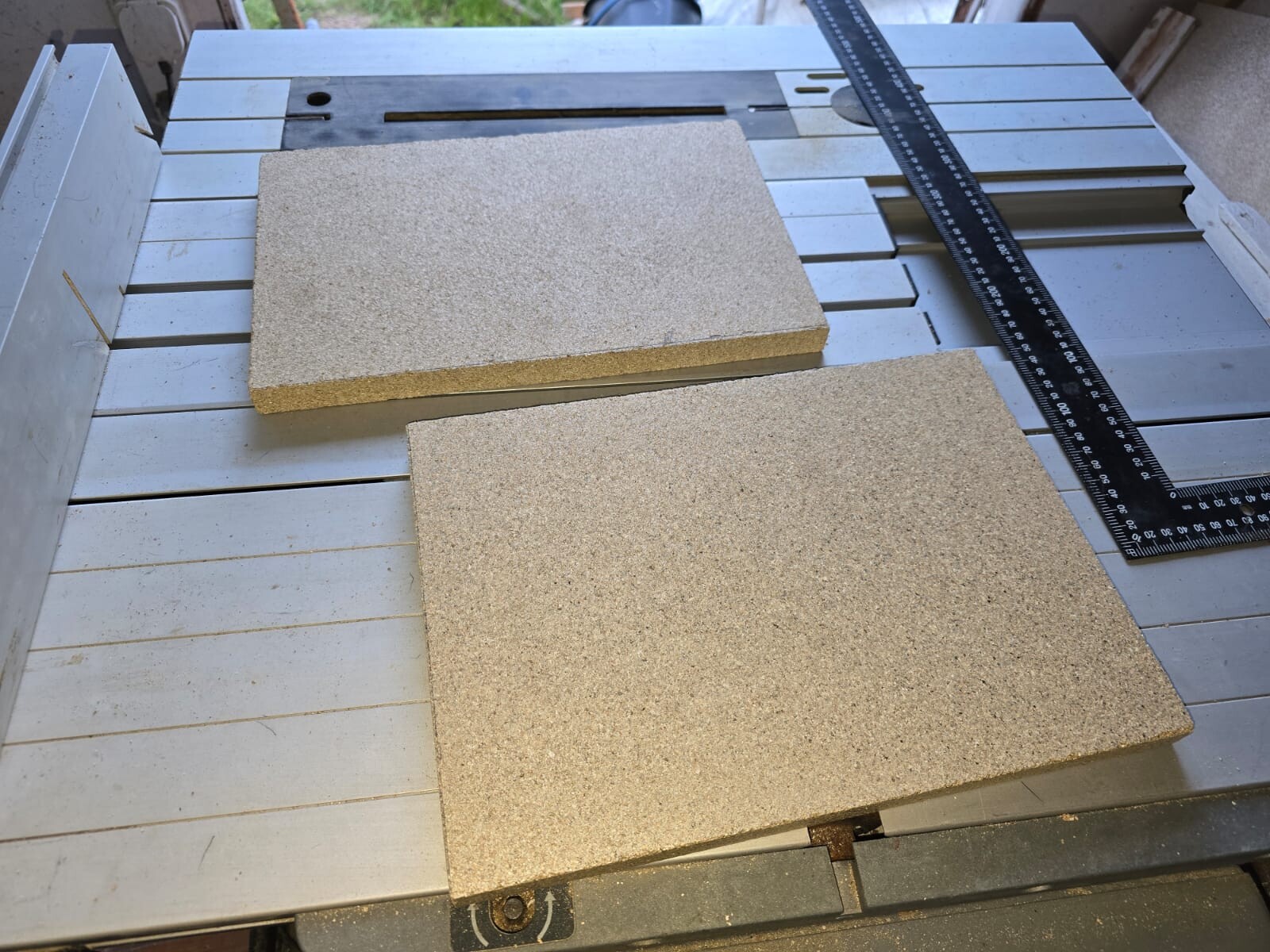

Här kommer bilder på de nyskurna. Skär med cirkelsåg. Vinklar med japansåg.
Fasetter mäter jag upp och raspar fram. Återkommer med mått.
Bild 1-4
1 Höger platta opå plats
2 vänster platta
3 Bakre platta
4 Rökvändarplattorna ska borra hål och körna hålen på plattorna. Skruvarna har konformade skallar.
Bild 1-4
2 vänster platta
3 Bakre platta

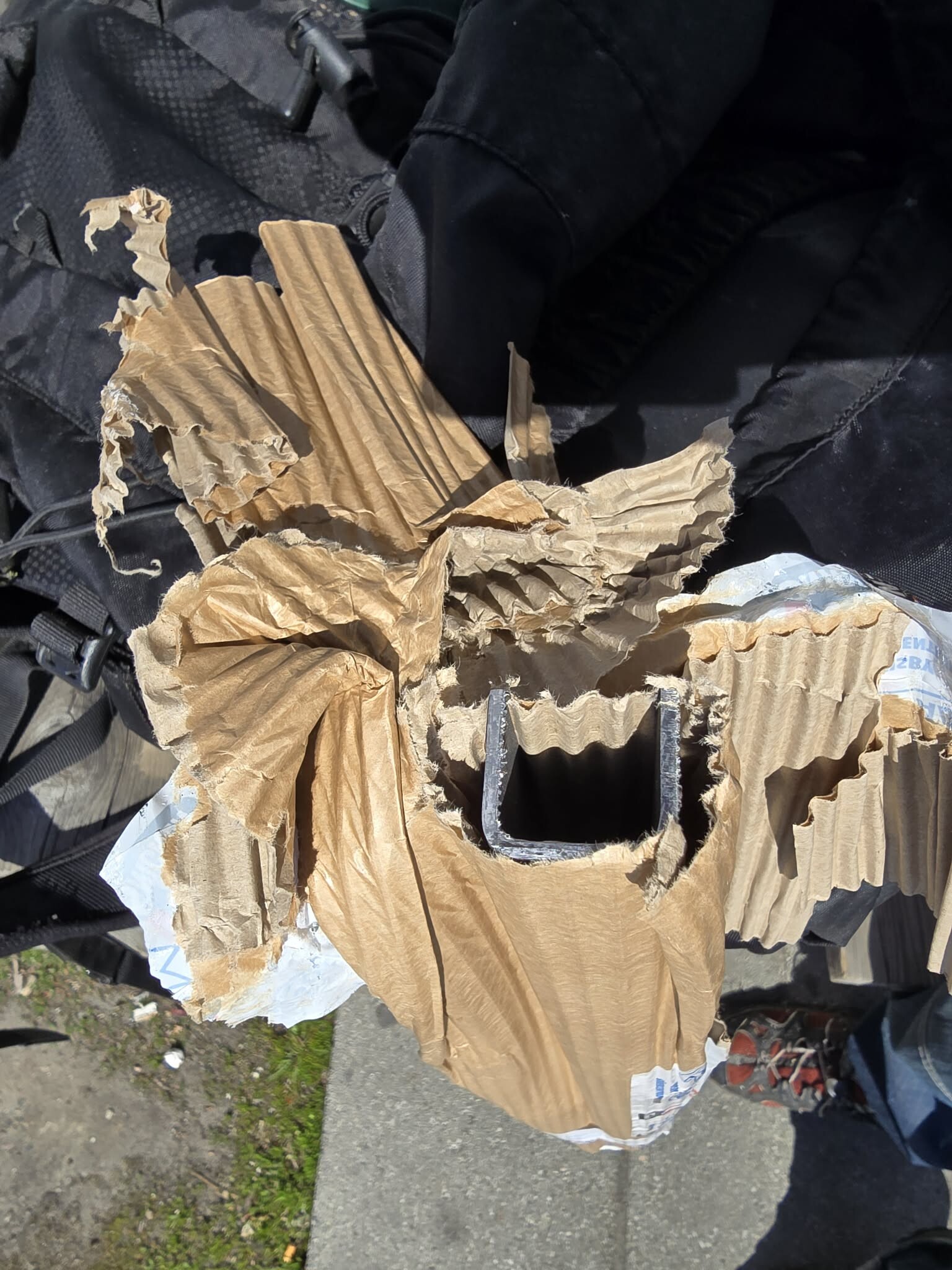

INTE helt enkelt hitta nån som har U -järn eller Uprofiler i rätt mått om man inte vill beställa 6 meters längder x 6 st eller liknande och helst då även som företag.
Man kan som privatperson leta sig blå efter sånt här.
Hittade till slut en firma på Gotland som verkar kunna leverera 1 meter Tibnor U järn 25 x 25 x 2 mm frakt på hundra kronor.
Ett tips för er som ev söker u- järn i rätt mått.

Så här ser järnet ut, Alla mått stämmer 25x25x2 mmE Erikgson skrev:INTE helt enkelt hitta nån som har U -järn eller Uprofiler i rätt mått om man inte vill beställa 6 meters längder x 6 st eller liknande och helst då även som företag.

Om det är helt rätt typ av järn för att ha i hög värme vet jag inte helt. Det var svårt nog få tag i en helt vanlig bit u format järn som det var utan såna krav...
