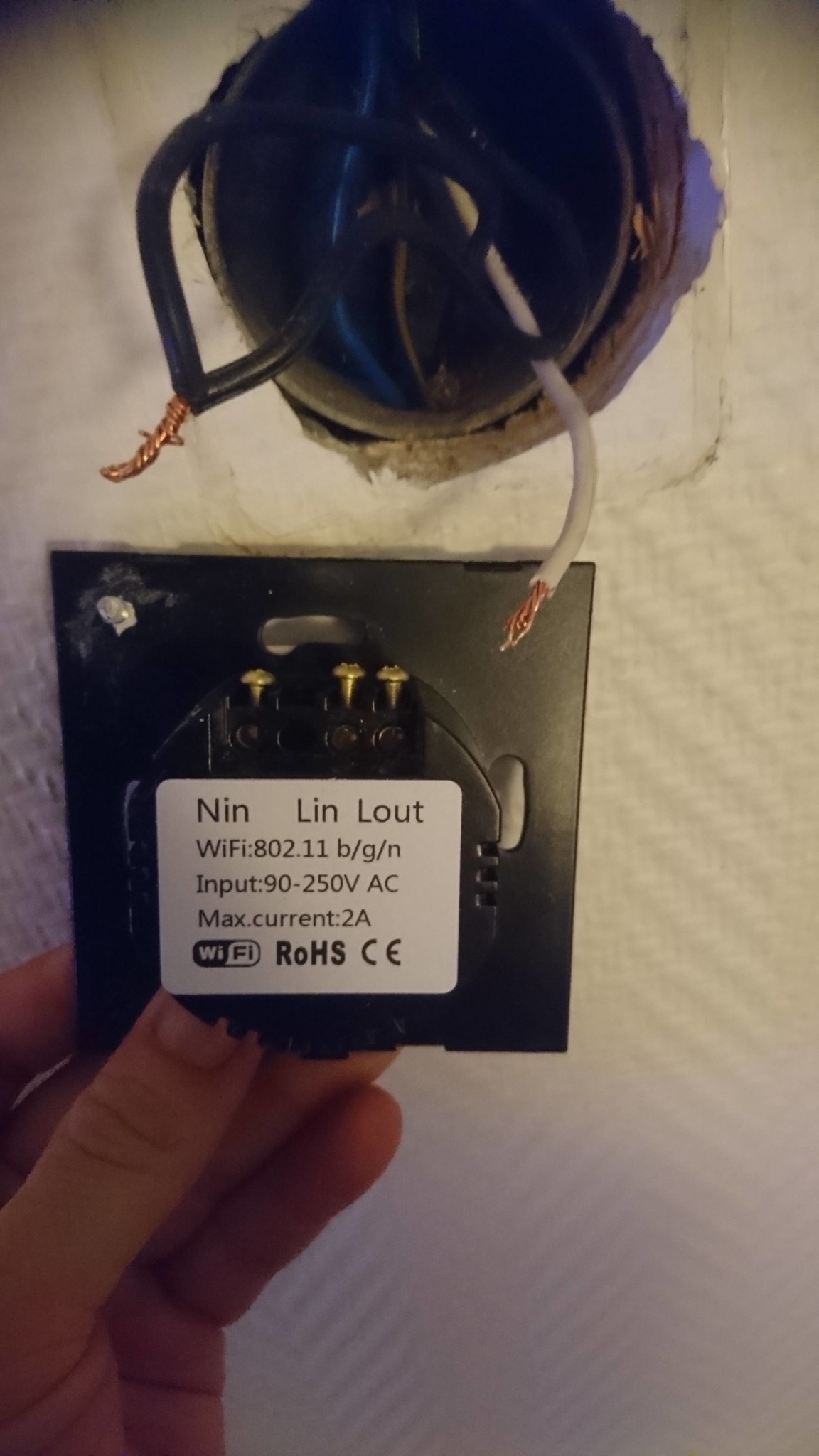

Testar att ställa frågan här. Har införskaffat Sonoff touch strömbrström. Det är inga problem med att para ihop den med telefonen så det funkar fint. Men när jag kopplar in den så får jag ett blinkande ljus på min ytterbelysning, alltså där jagjkopplat In den.
Kanske någon här som vet hur man skall göra?
Bifogar bild

Du skall ha nolla till den. Det ser ut som du har fas och trändtråd.
Nin=Neutralledare in
Lin= Fasledare in

Dum fråga kanske, men antar att nollan är den blå kabeln?
Och var gör jag av tändtråden?
Lout=tändtråd

Då ska alltså svart tråd in på Nin
Blå på lin
Och vit på lout
Du antog ju själv att blå är neutralledare och i så fall är det den som ska sitta i Nin. Och svart på Lin om svart är fas.
