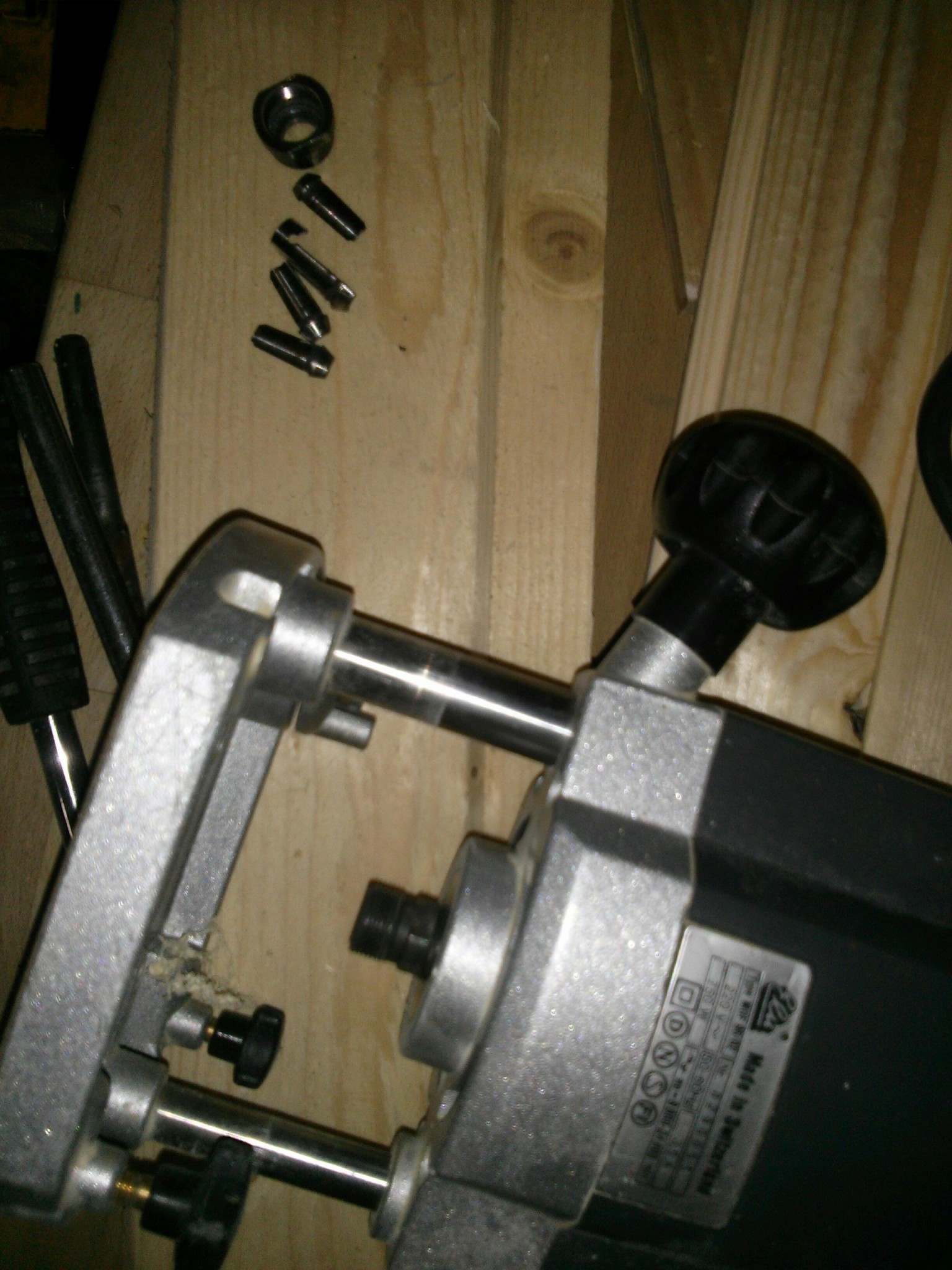

Det gick sönder en grej på handöverfräsen.
Fräsen är en elu.
Någon som vet vad jag kan hitta en ny?
Delar av en handöverfräs märkt "Elu" och demonterade smådelar på ett träunderlag.
Japp, spännhylsan har gått.
Tack för att du gav mig det namnet.
Var du och köpte en ny på jula, men det blev ju fel. Den var 6/8mm.
Jag behöver innemåttet 8mm.
Men vad är det då för yttermått jag ska ha.
Fräsen heter mof 96/02
Jag får googla runt mer senare
Kolla med Toolab/Småmaskinsservice i Göteborg. De servar det mesta.
//Ronnie
Tack för tipset. Problemet är ju såklart att jag behöver den nu :(
Vad jag kan se så har mof 96 och dw 621 samma detaljnummer på spännhylsan så vilken DeWalthandlare som helst bör kunna hjälpa dig.
Ok, låter bra. Tack
Vet inte var i skåne du bor men http://industriboden.nu/ i Malmö borde ha hemma på hyllan. De servar dewaltmaskiner och har väldigt mycket i lager.

Japp, bor i Malmö. Stort tack för hjälpen. Jag slår dom en signal.
Där fick jag napp!
