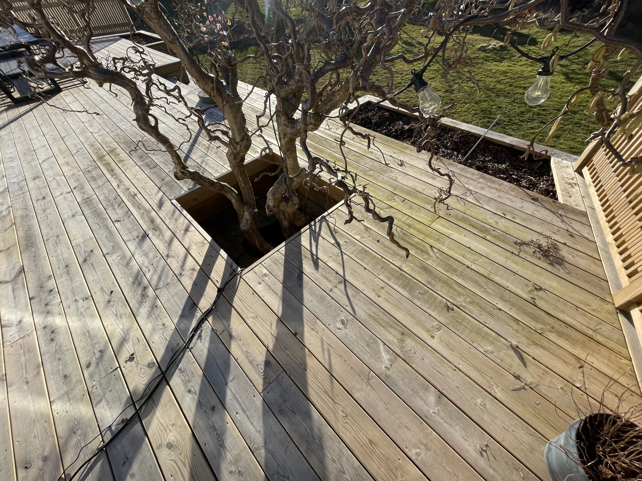

Vi la en ny trall inför förra säsongen. Inför i år har vi noterat grön påväxt på ett litet parti vid ett träd som vi byggde in (se bild). Jag har utgått från att vi inte behöver behandla/tvätta trallen i stort så här efter bara en säsong, men det gröna bakom trädet vill vi ju få bort. Hur går vi tillväga på bästa sätt med en så pass ny trall som detta?

Jag skulle säga att man behöver rengöra sin trall inför varje ny säsong oavsett när den är lagd om man vill ha en ren yta.
Smutsen och påväxten bryr sig inte om att trallen är lagd förra året.
Så rengöring och sen infettning med förslagsvis linoljesåpa är ett bra förslag.

Det enklaste är att skura bort med grönsåpa. Skurborste med skaft är utmärkt. Har ett hörn med ett vindskydd och lite växtlighet ontill som blir lite fuktigare och där blir det gärna grönt över vintern.
Som sagts så blir trallen skitig och får påväxt på utsatta delar så man får räkna med att rengöra en gång om året.
Sen kan man välja om man vill behandla med tex olja eller såpa men det är en annan sak.

Även om man inte köpte hyvlat tryckt trallvirke utan valde obehandlad sågad kärnfura lär den få grön påväxt om den monteras horisontellt som TS altan, min brygga i hemsågad fura är grå där den är helt utsatt för väder och vind och grön/ svart på delen närmast land som är lite under en björk
Man behandlar med bensaltensid eller produkter med det som verksamt ämne ex Grönfri.
Börjar man med det i ett tidigt skede så som det ser ut hos TS bryts trät inte ner utan kommer att se fint ut i många år.
Väntar man ett antal år blir trät skadat och aldrig riktigt fint igen.
Bäst är att behandla på våren efter ett antal torra och soliga dagar ju torrare desto bättre. Jag provade en gång under december på genomblöt trall och då fungerade det inte alls.
Jag sprutar varje vår på alla ställen som blivit gröna under hösten, vintern. Sedan tar det några veckor beroende på hur mycket det har regnat innan trallen ser ut som ny igen.
Med tryckspruta tar det inte många minuter att behandla och man skall bara spruta så mycket att trallen blir blöt. Jämfört med mina granar som skurar med såpa och sliter ett antal timmar är min arbetsinsats minimal.

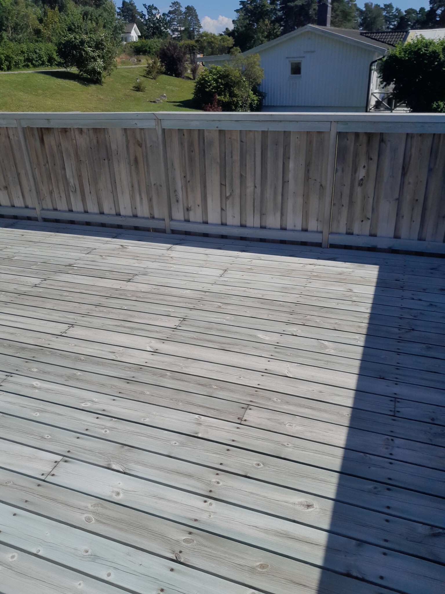

Jag väntar nu på rätt förutsättningar för årets behandling för trallen är som alltid grön efter vintern.
Se bifogad bild. Trallen är 15 år gammal (men det är svårt att tro) men började att behandlas så fort den började bli grön vilket bara tog något år.
Så TS vänta inte några år med att behandla börja nu i vår och upprepa varje år på ytor som blivit gröna under vintern.
