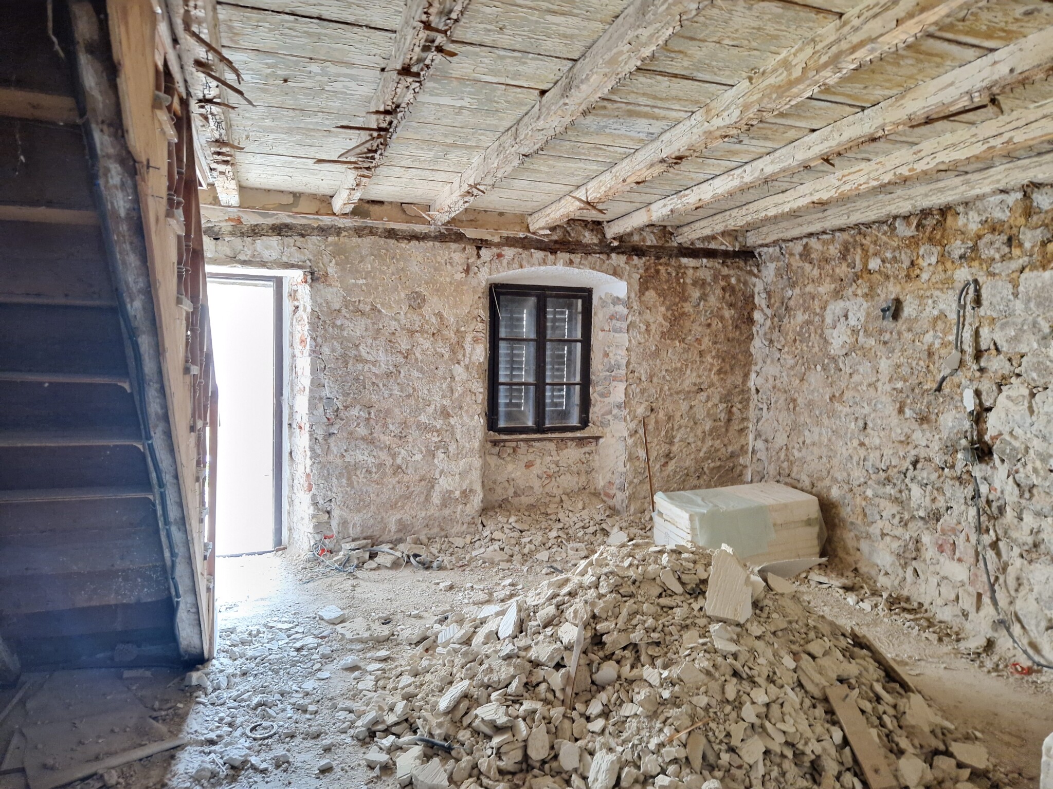

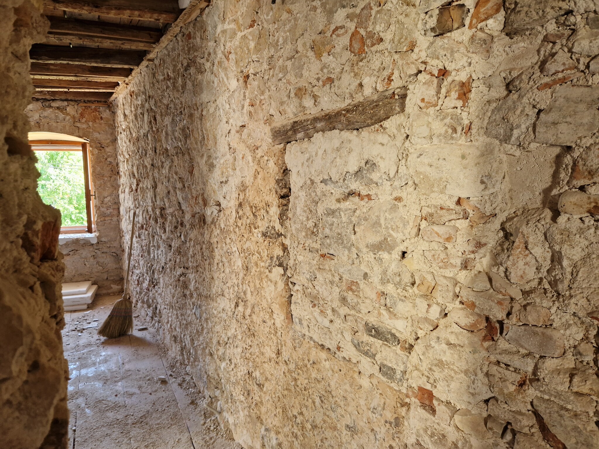

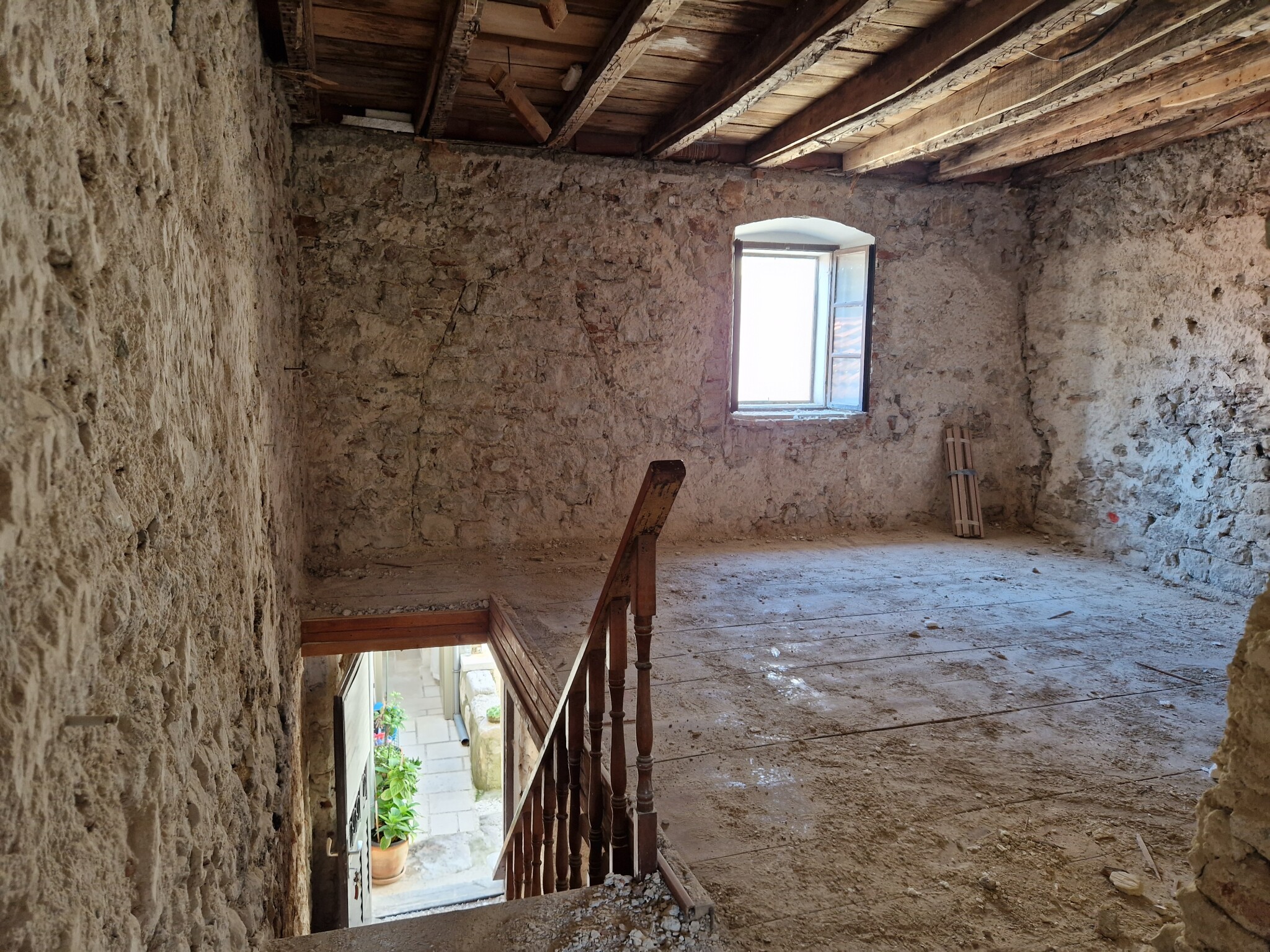

Rivningsarbetet började i april. SÄ hÀr sÄg det ut nÀr de gick pÄ sommaruppehÄll i juni:
  • Rivningsarbete med hög av byggrester, trasigt tak och synliga reglar i ett rum med fönster och dörr i bakgrunden.
  • Rivet rum med synliga trĂ€bjĂ€lkar, stenvĂ€ggar och en hög med brĂ„te pĂ„ golvet, fönster och dörröppning ut mot dagsljus.
  • Rummet under renovering med blottade stenvĂ€ggar och trĂ€bjĂ€lkar i taket, samt ett öppet fönster som slĂ€pper in ljus.
  • Rivet rum med murade vĂ€ggar, trĂ€balkar i taket och en öppen trappa, sett i juni efter att ha pĂ„börjat rivningsarbetet i april.
  • Korridor med grova, stenvĂ€ggar och trĂ€bjĂ€lkar i taket, en kvast lutad mot vĂ€ggen, fönster i slutet av korridoren.
  • Ett rum under renovering med exponerade stenvĂ€ggar och trĂ€bjĂ€lkar. Hopsamlat byggmaterial och en stege syns lĂ€ngs vĂ€ggen.

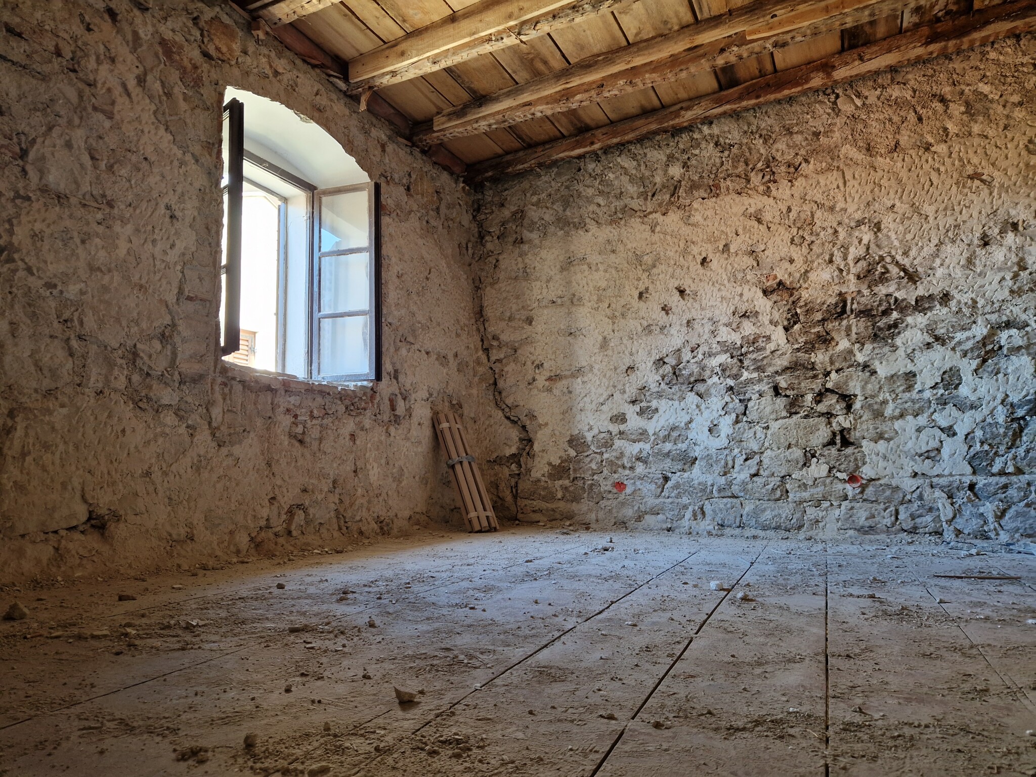

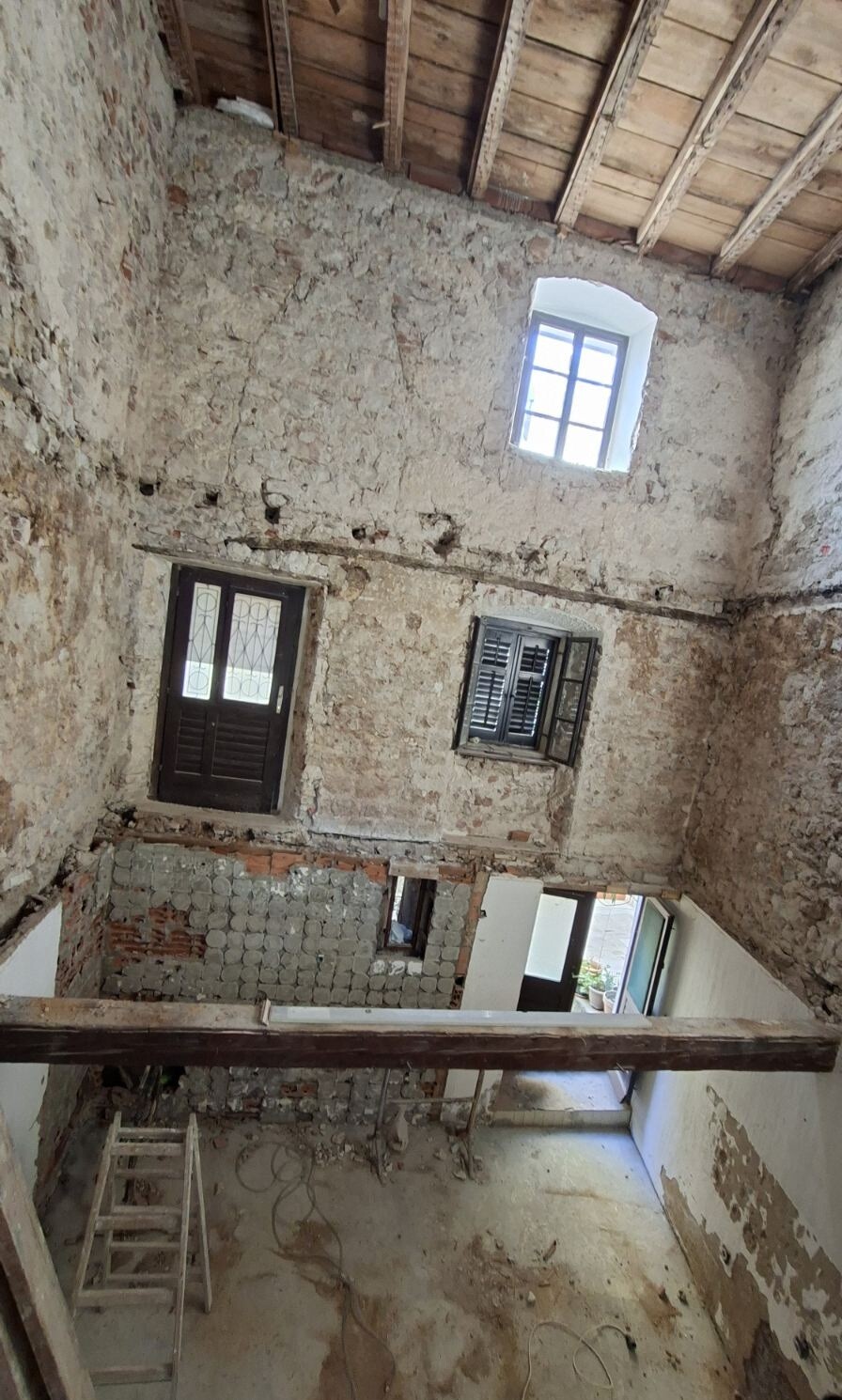

Det gÄr framÄt. Alla bjÀlklag har nu avlÀgsnats och limtrÀbalkar kommer nÀsta vecka.
Rivet rum med avlÀgsnade bjÀlklag, synliga stenvÀggar och trÀbjÀlkar i taket; förberett för installation av limtrÀbalkar.
Renoveringsprojekt dÀr bjÀlklag avlÀgsnats, rum med stenvÀggar, verktyg och skydd pÄ golvet. LimtrÀbalkar vÀntas.

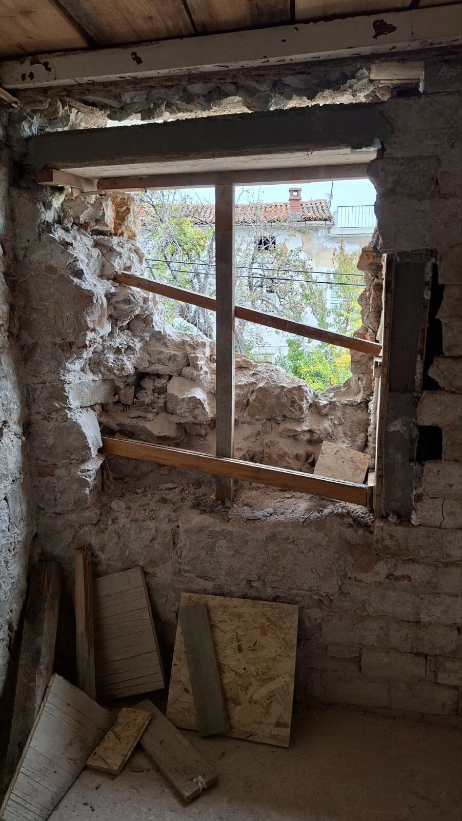

Det öppnas upp för nya fönster. Tjocka vÀggar och mycket sten.
Öppning för nytt fönster i tjock sten- och tegelvĂ€gg, brĂ€dhög pĂ„ golvet.

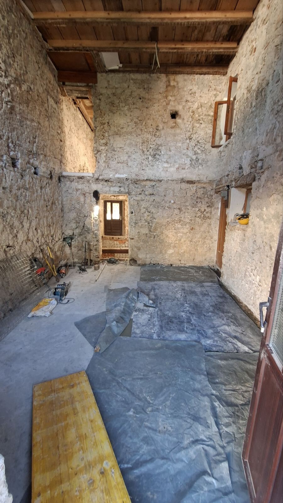

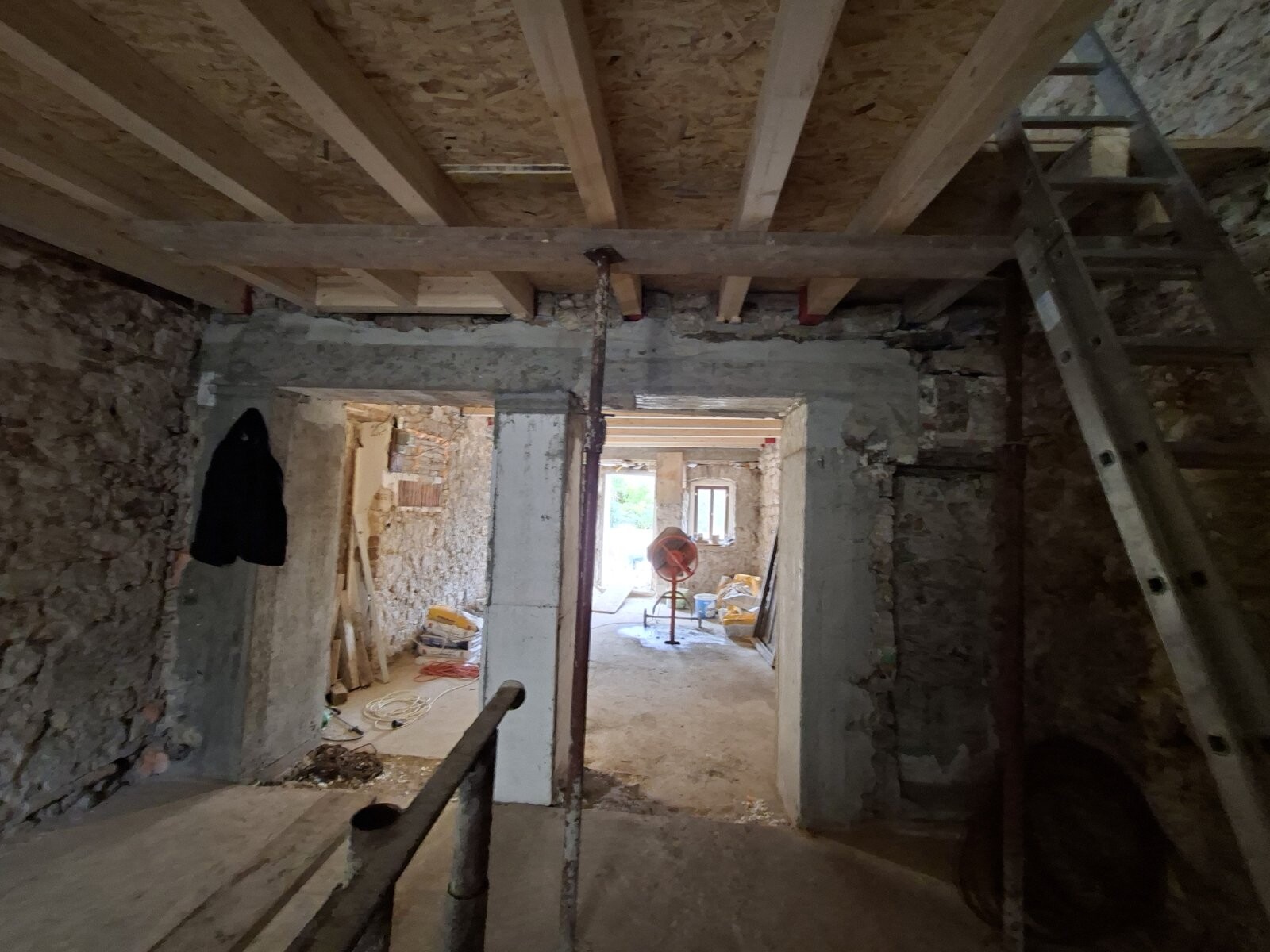

Projektet gÄr framÄt. Det tvÄ öppningarna mellan kök/matsal och vardagsrum Àr nu klara. HÀr taget frÄn köket riktning vardagsrum:
Renoveringsprojekt med nyöppnade dörröppningar mellan kök och vardagsrum, oskyddade vÀggar, en stege, och byggmaterial i bakgrunden.
Och hÀr frÄn vardagsrum riktning kök/trÀdgÄrd:
Renovering av hus med öppning mellan kök och vardagsrum, synliga takbjÀlkar och stege; byggmaterial och verktyg i bakgrunden.

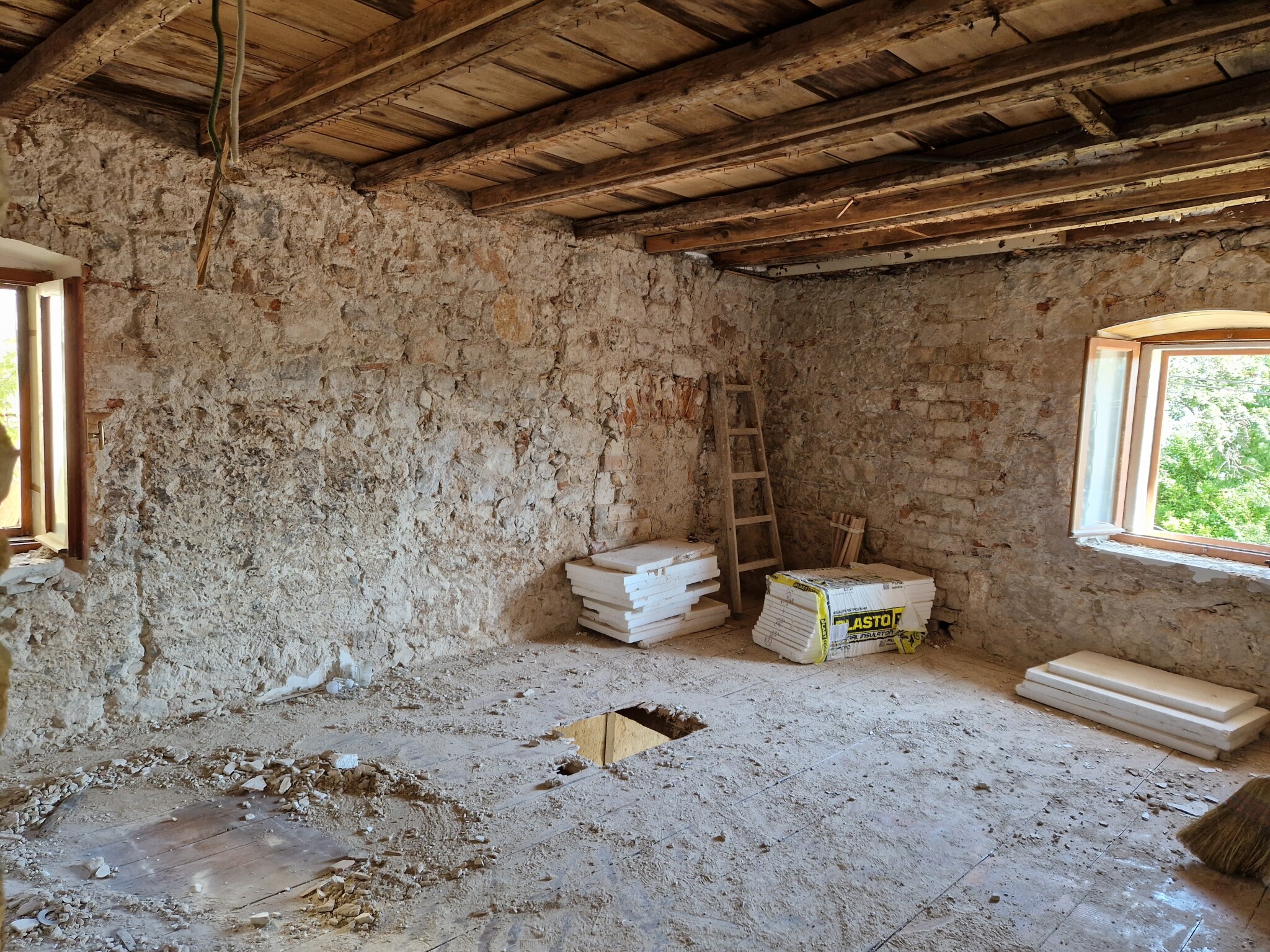

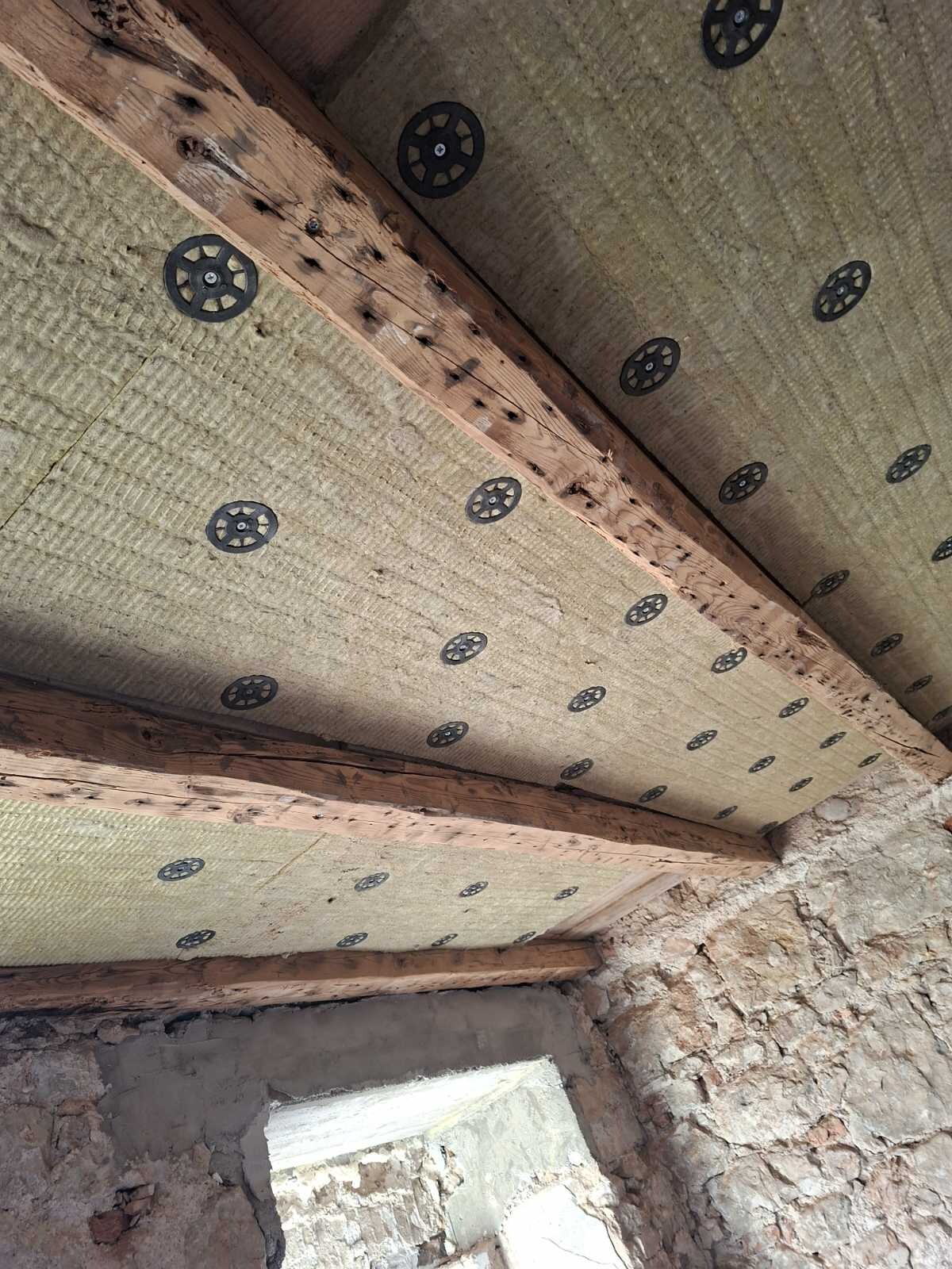

Och i sovrummen pÄ ovanvÄningen har bjÀlkarna rengjorts och stenull monterats emellan:
Rengjorda takbjÀlkar med monterad stenull i ett sovrum under renovering.

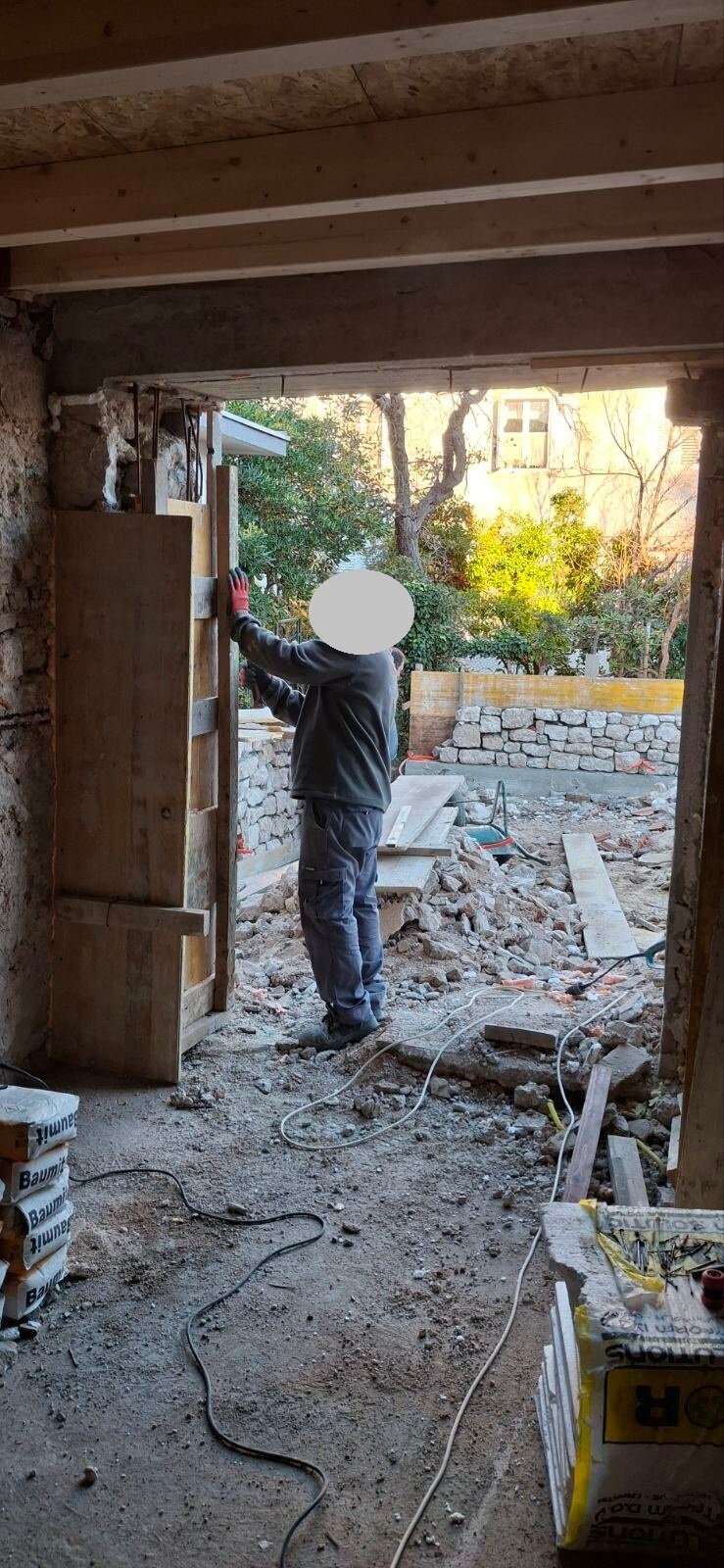

I kök/matsal ser vi nu öppningen för den nya stora terrassdörren:
Person arbetar pÄ tröskel mellan kök och vardagsrum, med byggmaterial och stenmur synliga genom öppningen mot trÀdgÄrden.

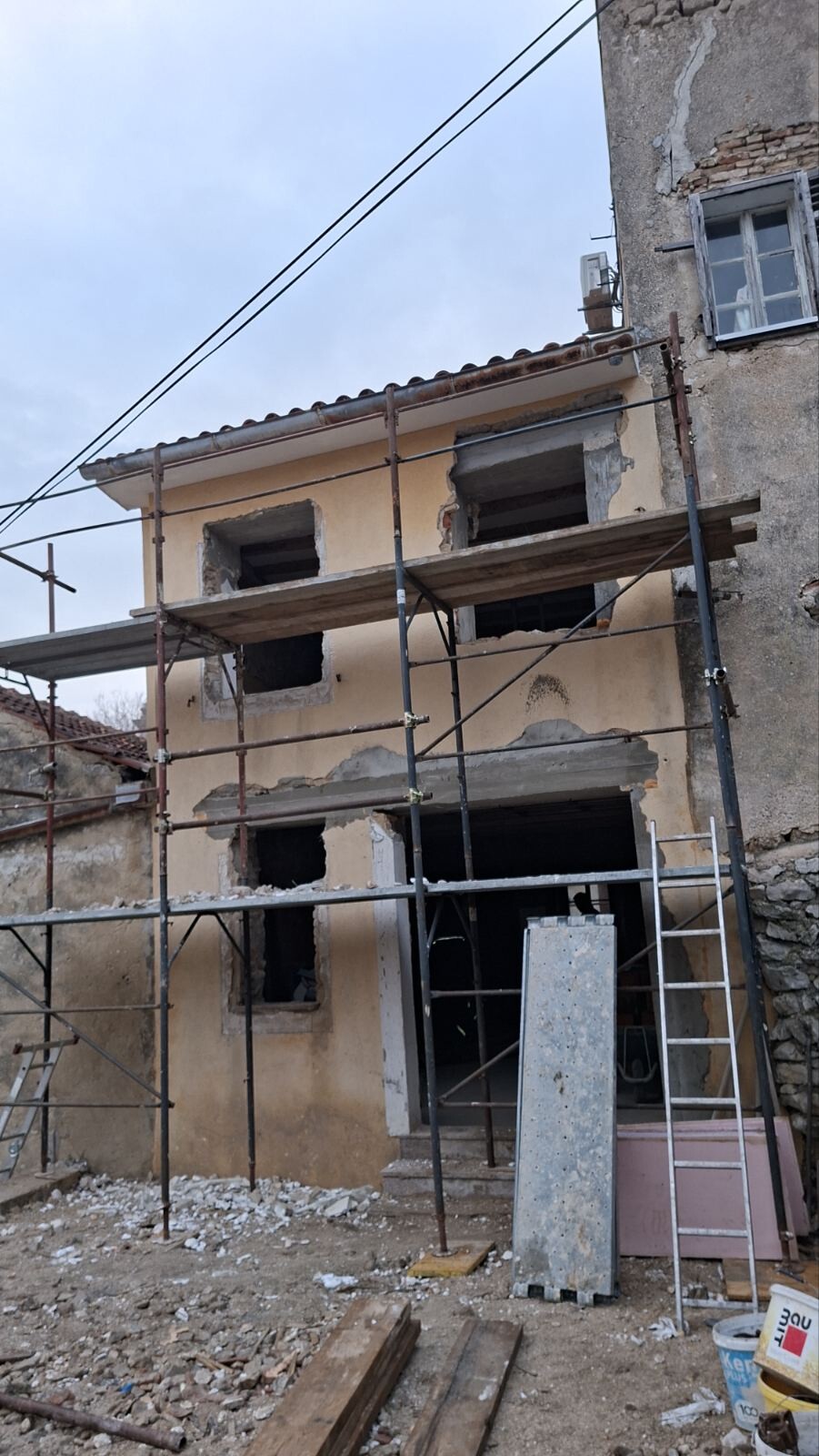

ByggstÀllningarna Àr uppe:
ByggstÀllningar framför ett tvÄvÄningshus under renovering med hÄl för nya fönster och byggmaterial pÄ marken.

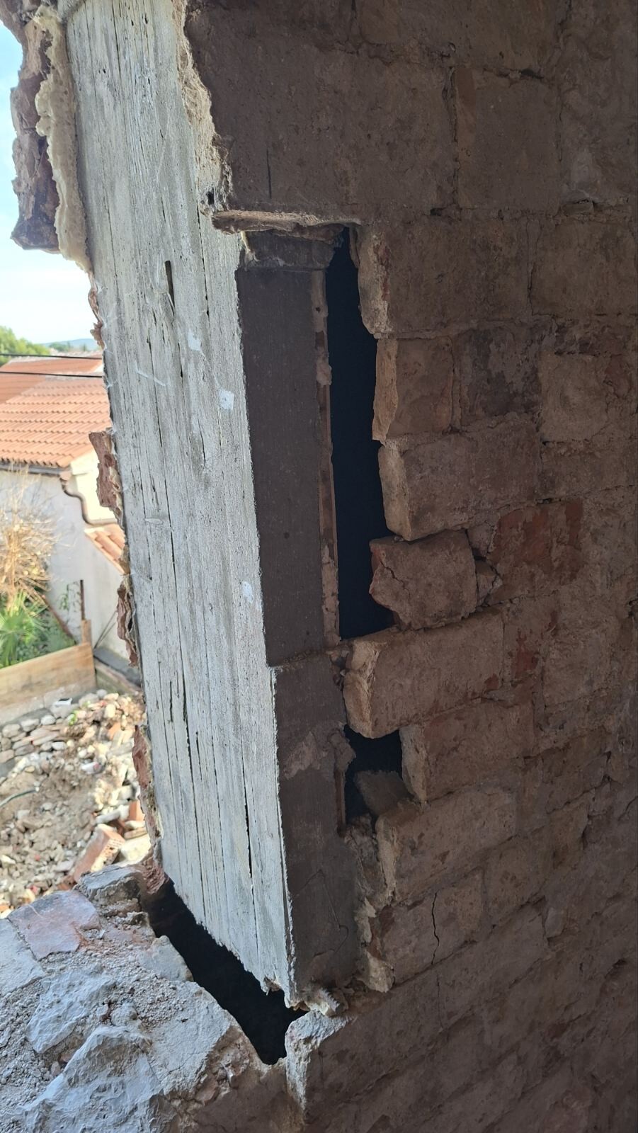

Som tidigare nÀmnt, Àr det tvÄ hus som sammanfogats till ett. En skorsten hittade vi i mittvÀggen som löper genom huset. NÀr vi tog upp för ett nytt fönster, sÄ hittade Àven skorstenen frÄn det andra huset. Den satt i yttervÀggen. HÄlrummet fylls nu med betong:
NÀrbild pÄ en vÀgg av tegel och betong med en öppning, del av renoveringen dÀr tvÄ hus sammanfogas.

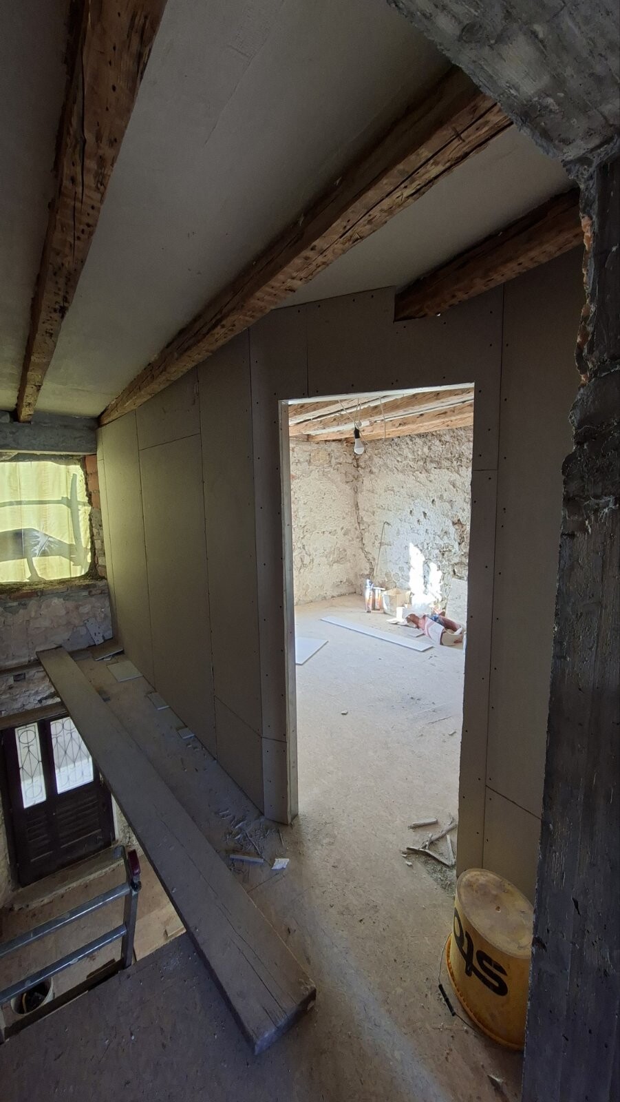

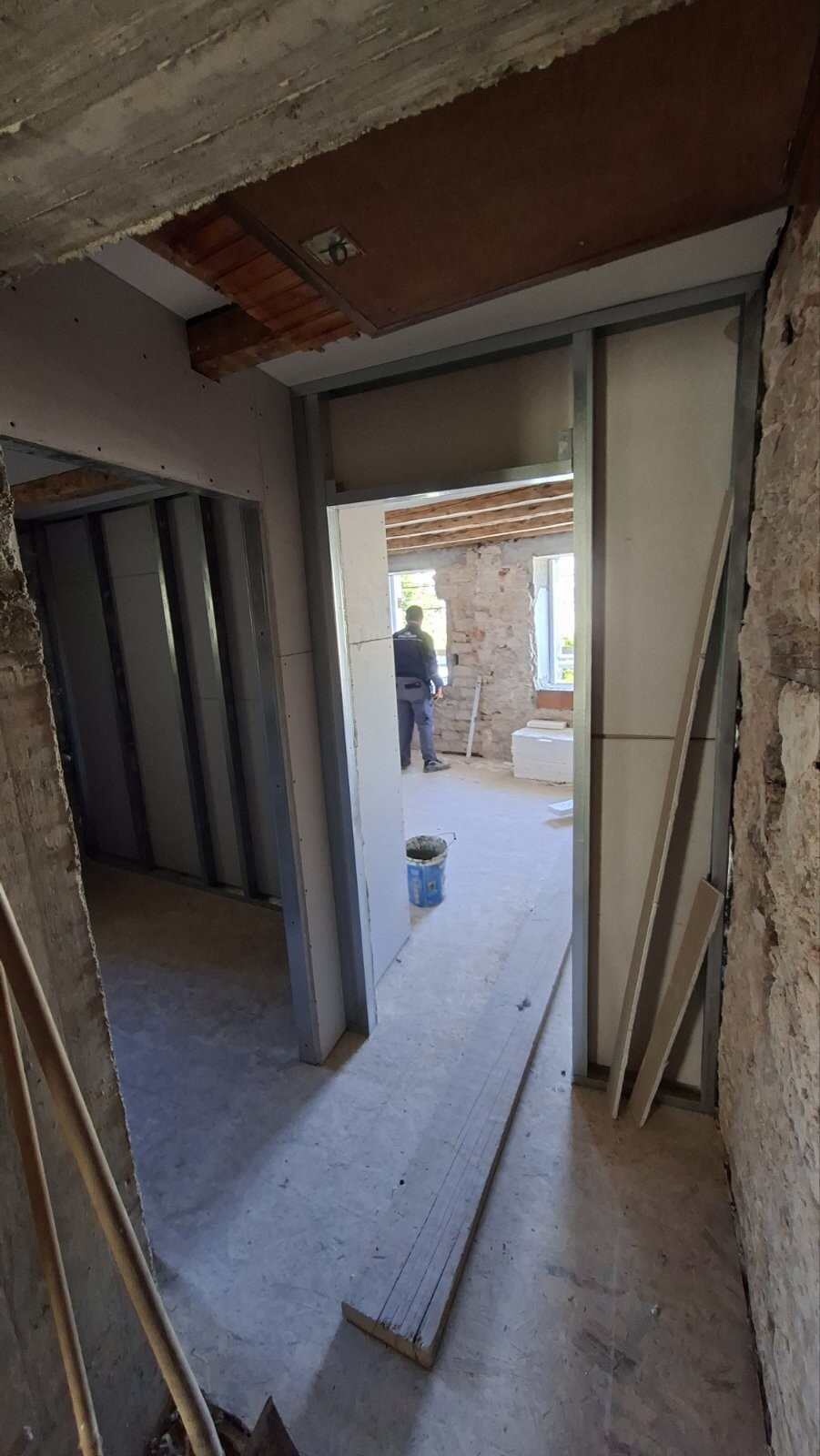

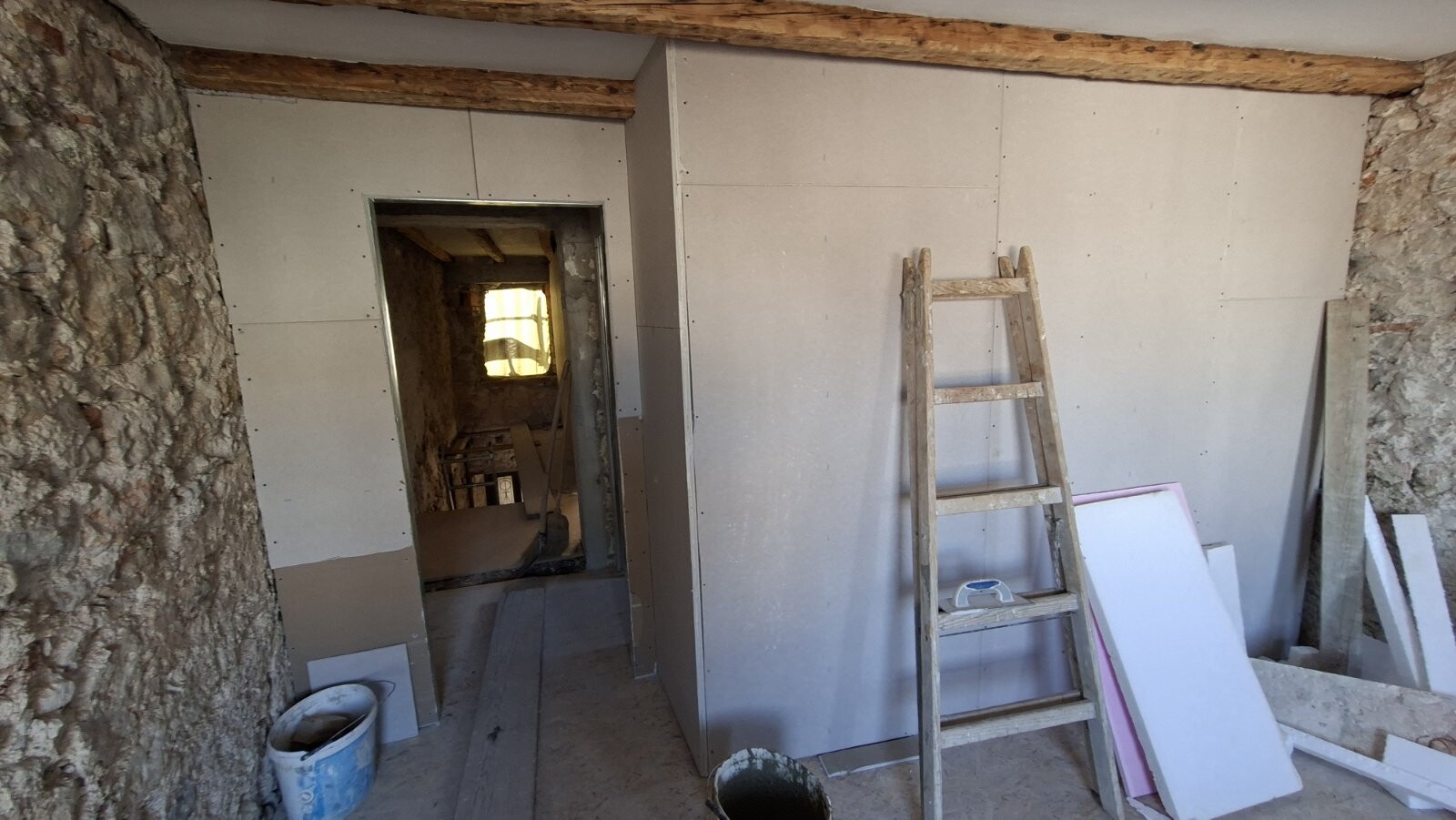

Foto taget frÄn stora sovrummet. Det mindre rummet med fönster blir badrum:
Renoveringsprojekt med ramar av metallstolpar i ett rum med synliga stenvÀggar, stege, och fönster. Bilden visar rummet frÄn korridoren.
HÀr med vÀggarna pÄ plats:
Rum under renovering med stenvÀggar, nybyggda gipsskivor och en trÀstege i mitten. Utsikt mot ett rum med fönster i bakgrunden.
Bild tagen frÄn korridoren. Stora sovrummet rakt fram och badrum till vÀnster:
Vy in i ett litet sovrum dÀr vÀggarna Àr pÄ plats, en person stÄr framför ett fönster i bakgrunden.
Lilla sovrummet i bakgrunden:
Renovering av ett rum med stÄende regelverk, oisolerade vÀggar av sten och ett gammalt fönster. Byggmaterial och verktyg pÄ golvet.
Blick in i lilla sovrummet med vÀggarna pÄ plats:
Vy frÄn korridoren i ett renoveringsprojekt dÀr vÀggar har kommit pÄ plats och ett rum syns genom dörröppningen, med en hink och byggmaterial pÄ golvet.

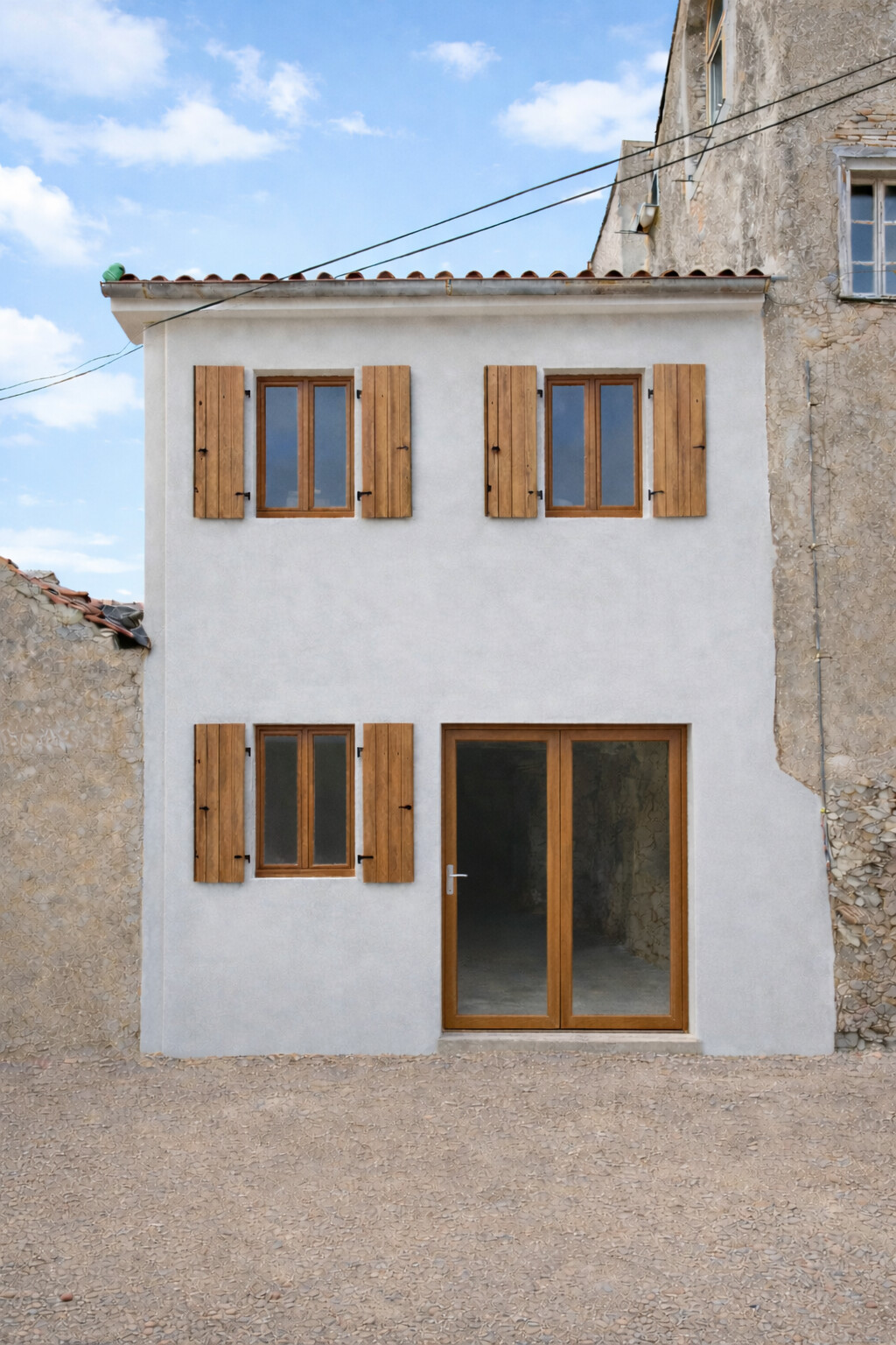

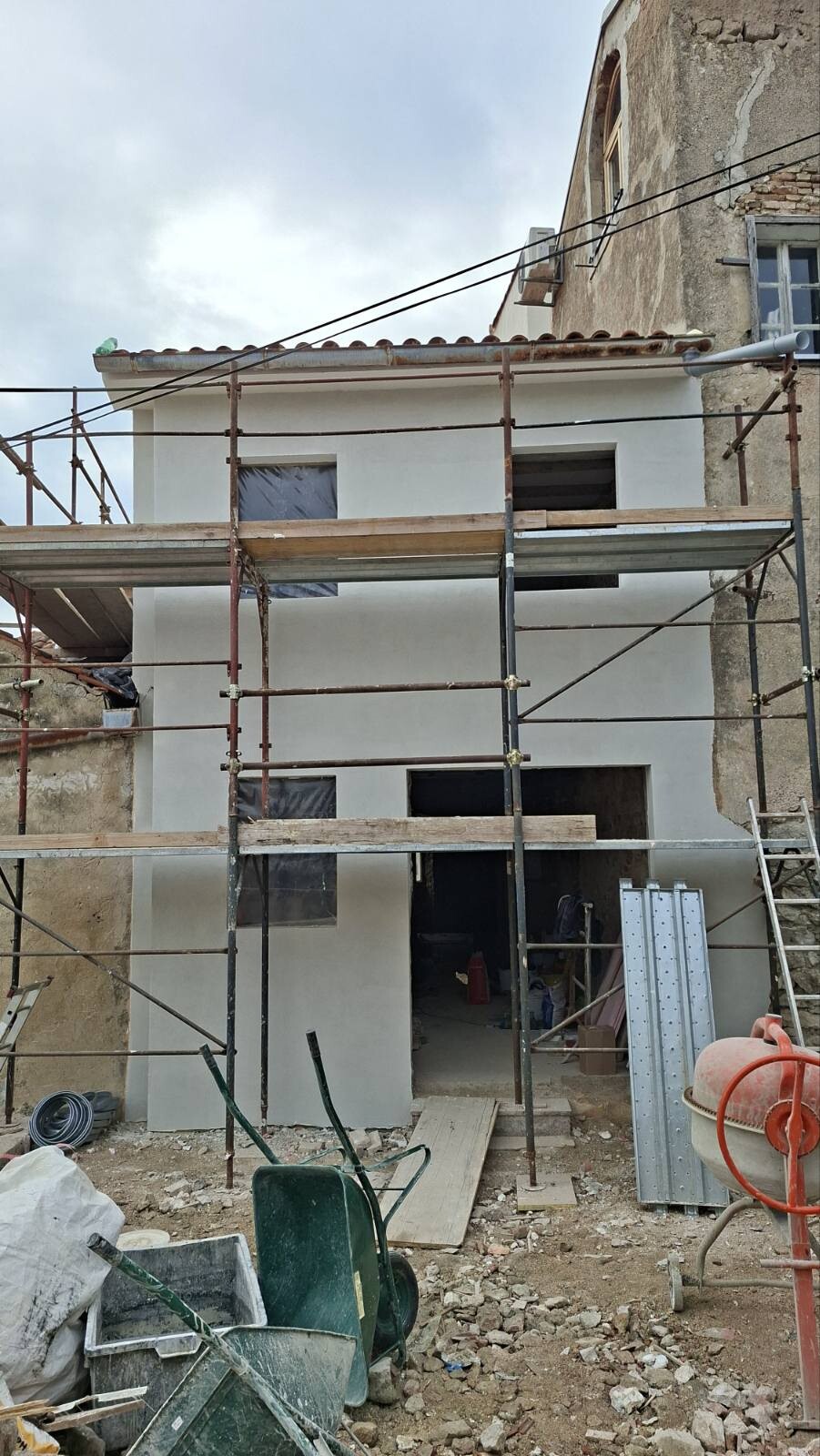

Nu Àr alla fönster- och dörröppningar klara och första lagret fasadputs har lagts pÄ:
Fasad under renovering med stÀllningar, nymÄlad vÀgg och öppningar för fönster och dörrar. Byggmaterial syns i förgrunden.
AnvÀnde ChatGPT för att plocka bort byggmaterial och byggstÀllningar, samt lÀgga in fÀrdiga fönster och dörrar. Blev riktigt bra:
Vitputsad fasad med trÀfönsterluckor och dörrkarmar. TvÄ vÄningar, tre fönster upptill, ett fönster och en glasdörr nedtill. Stenbelagd mark framför.
Försökte sedan lĂ€gga till stenplattorna i trĂ€dgĂ„rden, vilket blev exakt som det ska se ut, men av nĂ„gon anledning tryckte ChatGPT till huset sĂ„ att det ser bredare (mer kvadratiskt) ut. Även stenmuren blev bra, men ska stĂ„ lĂ€ngre till höger (i verkligheten möter muren grannens fasad, dvs den bit som saknar puts/fĂ€rg pĂ„ bilden ovan):
Husfasad i vitt med trÀfönsterluckor och stenvÀgg, stenplattor pÄ marken.
Den sista varianten blev lite för annorlunda, sÄ jag Ätergick till den första bilden som ChatGPT genererade.
