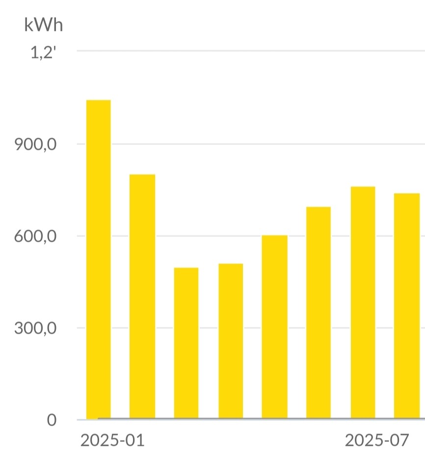

Kollade min elförbrukning.
Ligger på ca 8 000 kWh /årsförbrukning.
Värmer bodelen med vedeldning i större täljstensugn kalla årstiden och i övrigt när det blir ruggigt inomhus, som t ex i går med regn hela dagen. Regn blir det i kväll också.
Garage och förråd värms med två elradiatorer kalla årstiden, temp ca 10 gr. Varför vi bortser från jan och februari-staplarna.
Detta syns också i grafen att elementen är avstängda fr o m mars.
Under våren har vi lägsta förbrukningen per månad.
Så kommer sommar och höst med relativt mycket hög förbrukning. Hur kan det komma sig?
Vi har inga elelement påslagna alls.

Är det inte ACETE som jobbar mer på sommaren då? Ändra till 70-75% och se om det blir skillnad.H Hybro skrev:Vi har FTX med urkopplat element. Förbrukar el likadant året runt.

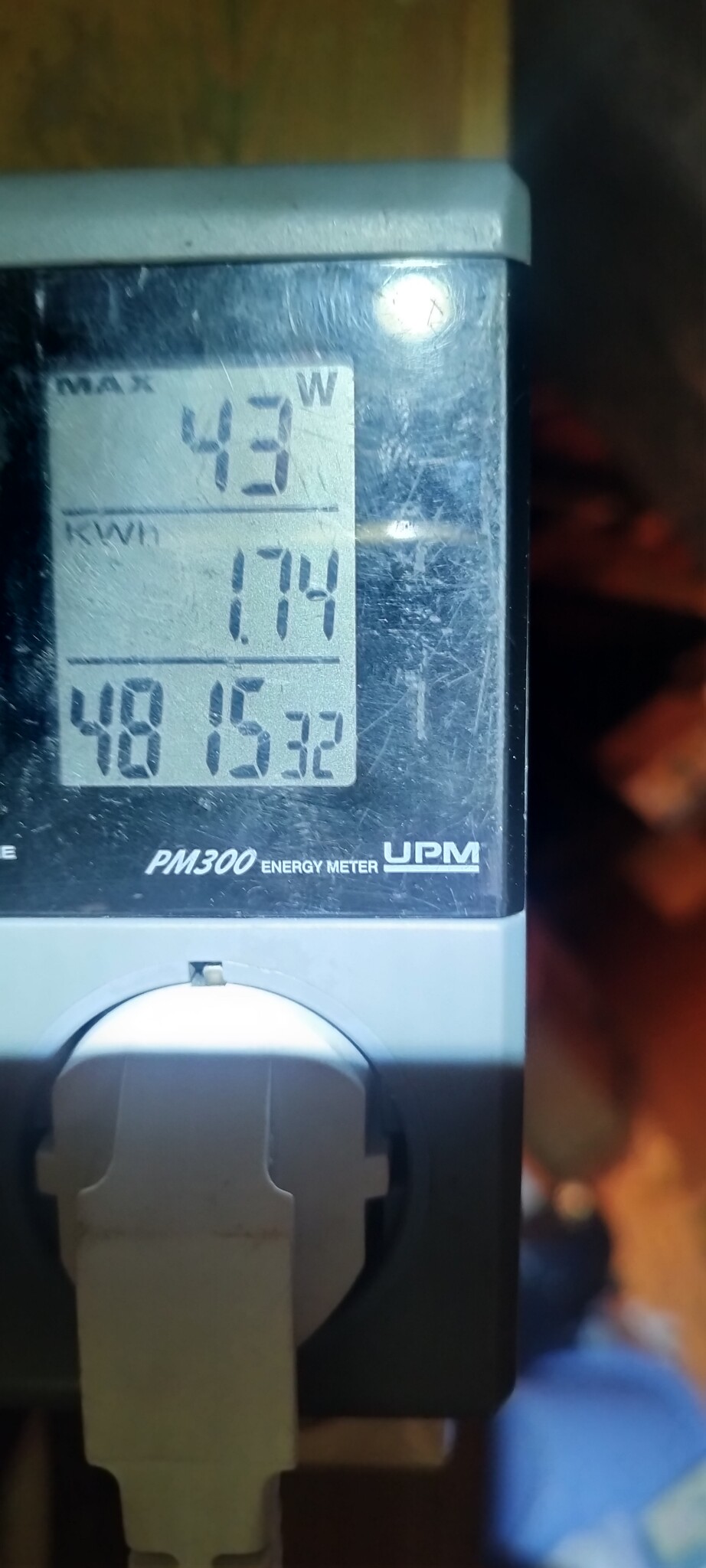

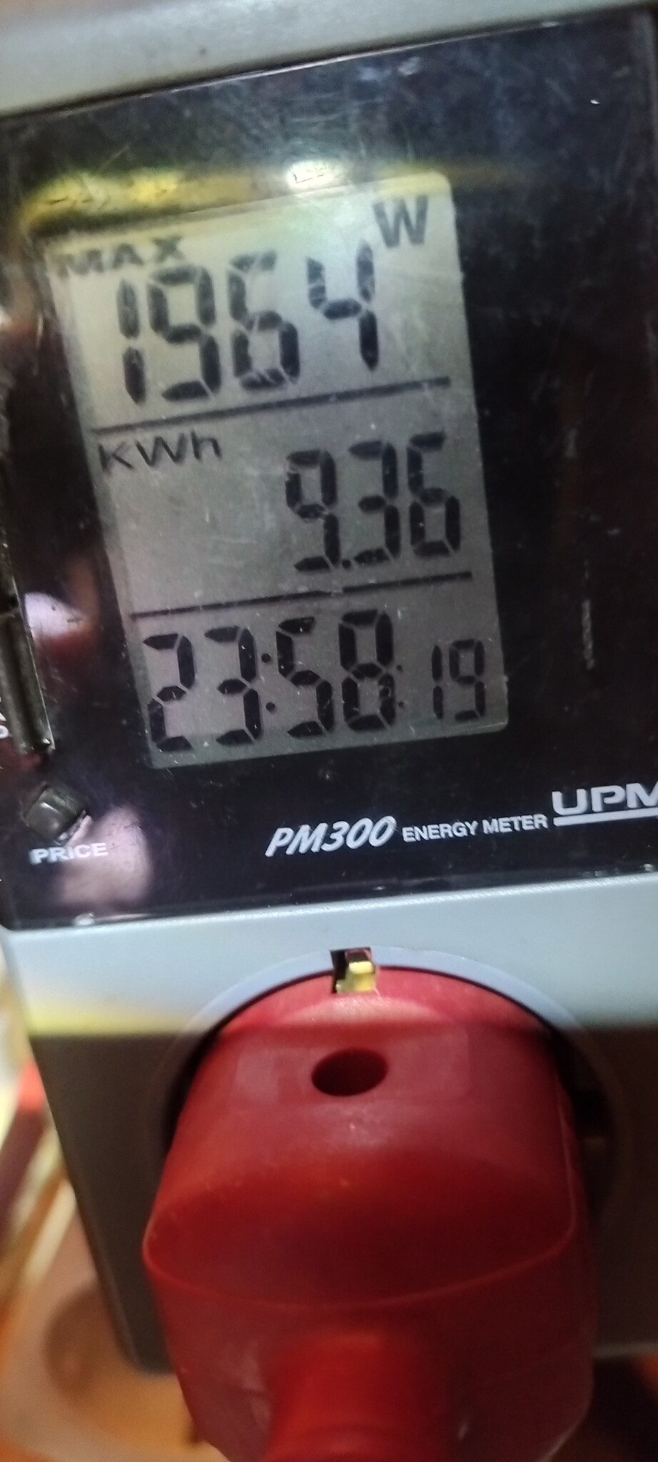

Mätte FTX elförbrukning här om dagen, kom jag på.
Dryga 0.9 kW /dygn!
Fel, fel, fel.... 9 kWh / dygn
- FTX betydligt snålare (utan internt element). Mätning över 48 timmar, 2 dygn
Dryga 0.9 kW /dygn!

Avfuktaren får troligen jobba mr på sommaren, luften är fuktigare på sommaren än på vintern.
Jo då. Medveten om detta. Tänker mer på årsbasis.
