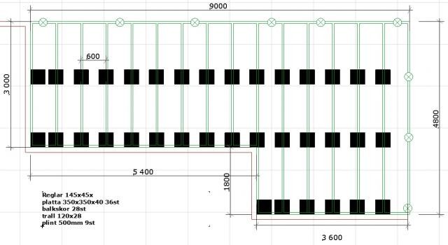

det här blir vårt projekt. ge mig gärna förslag.
om ni undrar varför det är så många plattor är för att jag har ca 25cm ner till marken under dörren, vill ej gräva bort mer.
Ser ok ut i mina ögon men ser att du ska ha 28mm trall. Då räcker det att regla cc60 så slipper du skruva så mycket och sparar lite pengar. Det kommer bli stabilt ändå med tanke på längderna.

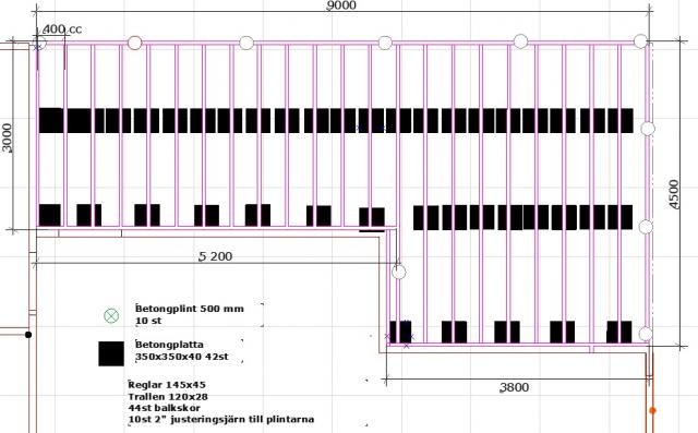

jag gjorde om ritningen, blir det här bättre?
Det blir bra.
