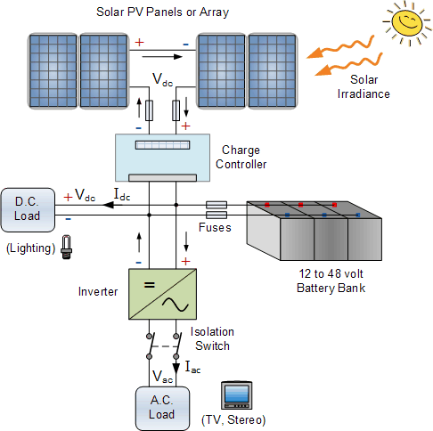

För att förtydliga frågorna kommer här några bilder och skisser från andra ställen. Problemet jag har är att många av dessa utgår från att regulatorn har en last-utgång (load) dit det enligt bilderna kopplas lampor och liknande (se bild). Här är lasten inte direkt kopplad till batteriet utan allt går genom regulatorn och säkringsboxen.
Sedan har jag läst och läst, och tror mig förstå att load inte ska användas till saker som kräver mycket ström (som min pump) utan just till lampor och liknande. Dessutom har den regulator jag funderar på (https://www.votronic.de/index.php/e...trollers/standard-version-mpp/mpp-165-duo-dig) ingen last-utgång, utan bara en ingång från solpanelen och en utgång till batteriet, vilket borde göra det omöjligt att koppla enligt bilden ovan.
Tittar man istället på skisser som inte kopplar via en specifik last-utgång på regulatorn, är dessa i regel med en spänningsomvandlare. Detta upplägg, där panelen går till regulatorn, och regulatorn går till både batteri och till kretsen "i stort" är det jag tror att jag ska använda, men blir som sagt lite osäker på när alla exempel man hittar innehåller inverters.
Ett annat exempel på vad jag bedömer som samma sak är detta:
Om man här kopplar bort den nedre delen med invertern är det det system jag vill ha, alltså den utrustning man har inkopplad inte är kopplad via regulatorn utan till batteriet (i mitt fall med en kopplingsplint eller liknande för att slippa en massa sladdar till batteripolerna).
