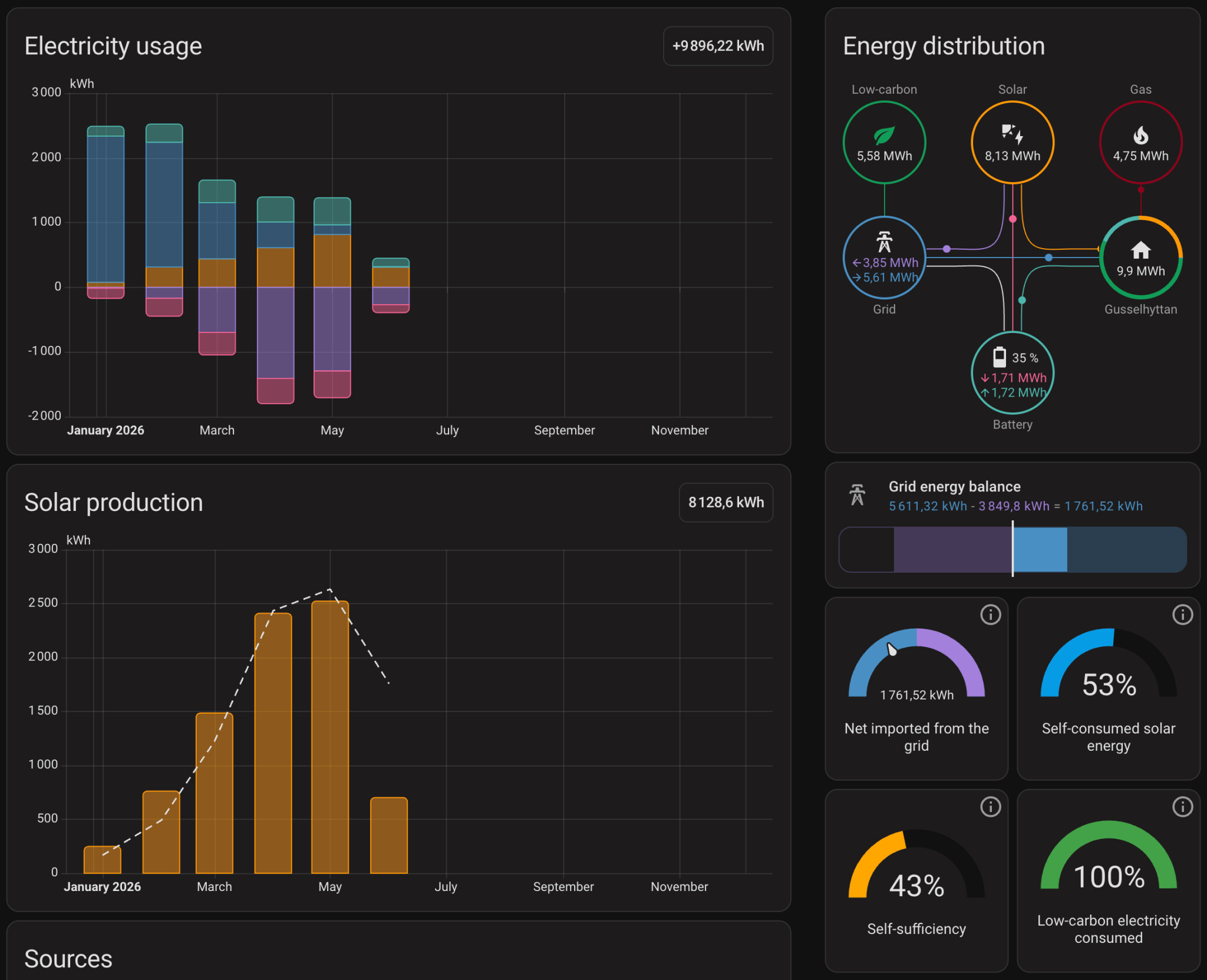

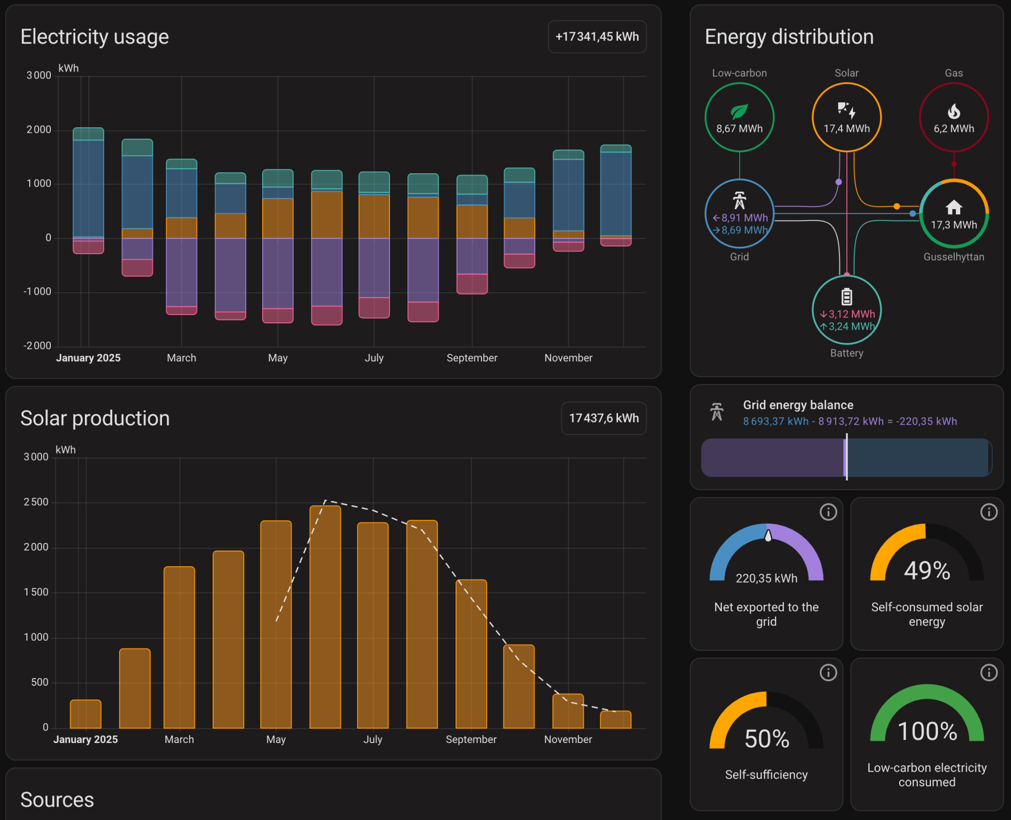

Jag installerade (förvisso på marken, inte taket, för att kunna sopa av panelerna på vintern) 16 kW solceller (dimensionerat efter husets förbrukning om ca 16 kWh/år) och egenförbrukningen på årsbasis låg först på ca 30%. Efter att ha installerat batteri om 16 kW har egenförbrukningen ökat till 50%. Batteriet införskaffades för att råda bot på hotet om effektavgifter (som i vårt fall som har E.ON, åtminstone för tillfället, inte blev av), men jag har fått träna på att skruva på peak shaving om det i framtiden blir av.Csm84 skrev:

Hade jag vetat vad jag vet idag hade jag skaffat den större modellen av det utbyggbara batteriet (kan idag bara utöka till det dubbla, dvs 32kW). En tumregel är husets årsförbrukning delat med 365. I mitt fall skulle 42 kW batteri vara optimalt. Tittar just nu på hur jag kan köpa en Nissan Leaf som har stöd för V2H med 40 kW batteri att använda som mobilt batterilager.
När minuspriserna understiger nätnyttan stänger jag av exporten för att slippa betala för att bli av med överskottet, dvs runt -12 öre/kWh. Hittils i år (med de elpriser som råder) har min anläggning sparat ca 65 kr/dag.
Har precis skaffat laddhybrid som körs ca 8 mil om dagen (2 mil fram och tillbaka till sonens skola, två gånger om dagen). Med en elräckvidd på 55km så hinner den med råge ladda fullt tills det är dags att hämta och när vi är hemma igen så stoppar jag den i väggen så är den laddad till morgonen. Laddar enbart på 10A eftersom bilen bara står där ändå. Har inte sett vad effekterna av detta är ännu då den precis är införskaffad), men förmodar att egenförbrukningen kommer öka till ca 60-65%.
Min RoI för hela anläggningen ligger med nuvarande priser på 110 månader (med 50% egenförbrukning). Gissar att detta kommer sjunka rejält när jag stoppar in laddhybridens besparingar i kalkylen eftersom den ersatte min trogna Outback. Räknar att med nuvarande bränslepriser spara 25.000 kr/år i soppa.
Min uppfattning är att ni kommer spara på mängden el ni behöver köpa. Är ni drabbade av effektavgifter så kommer peak shaving kunna skapa stora besparingar. Minns inte hur utbyggbart LUNA är (jag har bytt ut min Huawei 17kW (som inte var en hybrid) till en Solax X3 Ultra och fixade samtidigt ö-drift).
Eftersom ni redan har elbil, se till att ni har möjlighet att bygga till V2X-funktionalitet så att ni, beroende på hur era resmönster ser ut, använda bilens batterikapactiet för att lagra överskottet och använda när det passar). Då slipper ni bygga ut de dyra husbatterierna och borde klara er gott på 21 kW.
