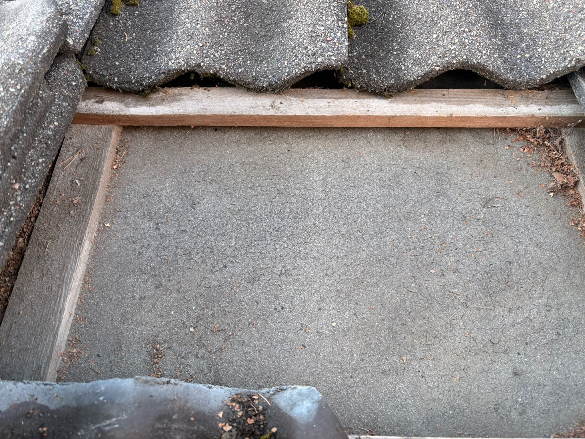

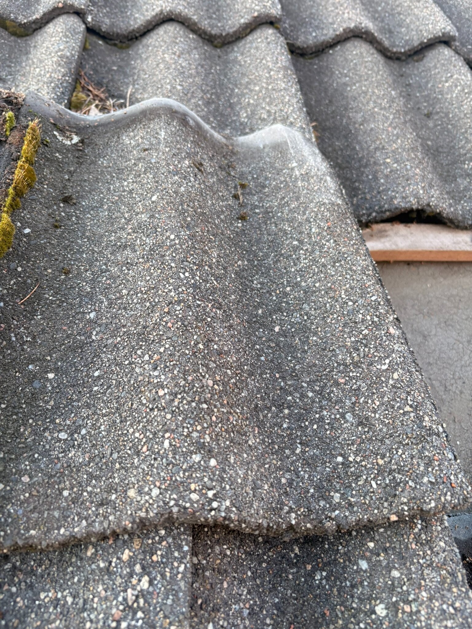

Någon som vill släcka min dröm om solceller? 😅
Jag funderar på att installera solceller + batteri men är osäker på om mitt tak är för gammalt för att det ska vara vettigt.
Huset är byggt 1965 med betongpannor på råspont och underlagspapp och jag har svårt att tro att taket är bytt någon gång.
Jag har aldrig sett några läckage eller fuktskador och har bara bytt några enstaka pannor som gått sönder genom åren.
När jag tittar från insidan ser pappen gammal ut med sprickbildning (se bilder), och pannorna har blivit ganska grova i ytan.
Är detta ett ”byt tak direkt”-läge eller låter det som ett tak som kan hålla 5–10 år till?
Tar gärna emot både erfarenheter och ärliga verklighetscheckar 🙂

Jag monterade 2021 på mitt tak från-73, det funkar ju, men det finns några saker att tänka på. Det är högre risk att gamla pannor spricker när man håller på, om det är en firma som inte är van vid gamla tak och du inte har gott om reservpannor kan det bli problem. Du får ju också räkna med en extrakostnader den dag taket ska bytas.

Hade inte satt det på ett så gammalt tak. Solcellerna ska väl hålla i 15-20 år. Då är taket riktigt gammalt.
Måste väl också vara en risk när man börja dra i pannor och skruva i läkten på ett så pass gammalt tak.

det är nog snart dags att byta taket och att gå omkring på ett så gammalt tak då riskerar man att få byta en del pannor (jag har själv inte installerat solceller då jag inte vill skapa problem)

Om du vill ha solceller borde du väl leta efter några som kan ersätta dina gamla betongpannor och fungera som yttertak i åtminstone ett kvartssekel eller längre..
liket och 1 till
Väldigt få tak av denna typ av betong pannor som finns kvar idag, så tak byte är väl behövligt.
Att sätta solceller på ett så gammalt tak är helt fel väg att tänka.

Själv skulle jag se ett så gammalt tak under solcellerna som värdesänkande, när taket måste bytas eller renoveras i framtiden tillkommer ju kostnad för elektriker för att montera ner solcellerna... + kostnaden att få dem återinstallerade.

Det är ju inte bara pannorna som är gamla, även pappen under åldras ju också.
Är ca 15 år sedan som jag bytte på mitt gamla hus från 66.
Skulle aldrig lägga solceller på det taket.
Ingemar O och 4 till
N
Taket är 61 år så - nej.
Solceller kostar ändå en del att plocka ner och håller väldigt länge, det är inte optimalt för kalkylen att lägga på ett gammalt tak. Man bör bedömd kvarvarande livslängd på minst 25år av taket för solceller. Jag skulle själv ha svårt att motivera mig att lägga på annat än plåttak. Blir jäkligt kostsamt om lägga uppstår om man måste börja riva solceller för att felsöka...
