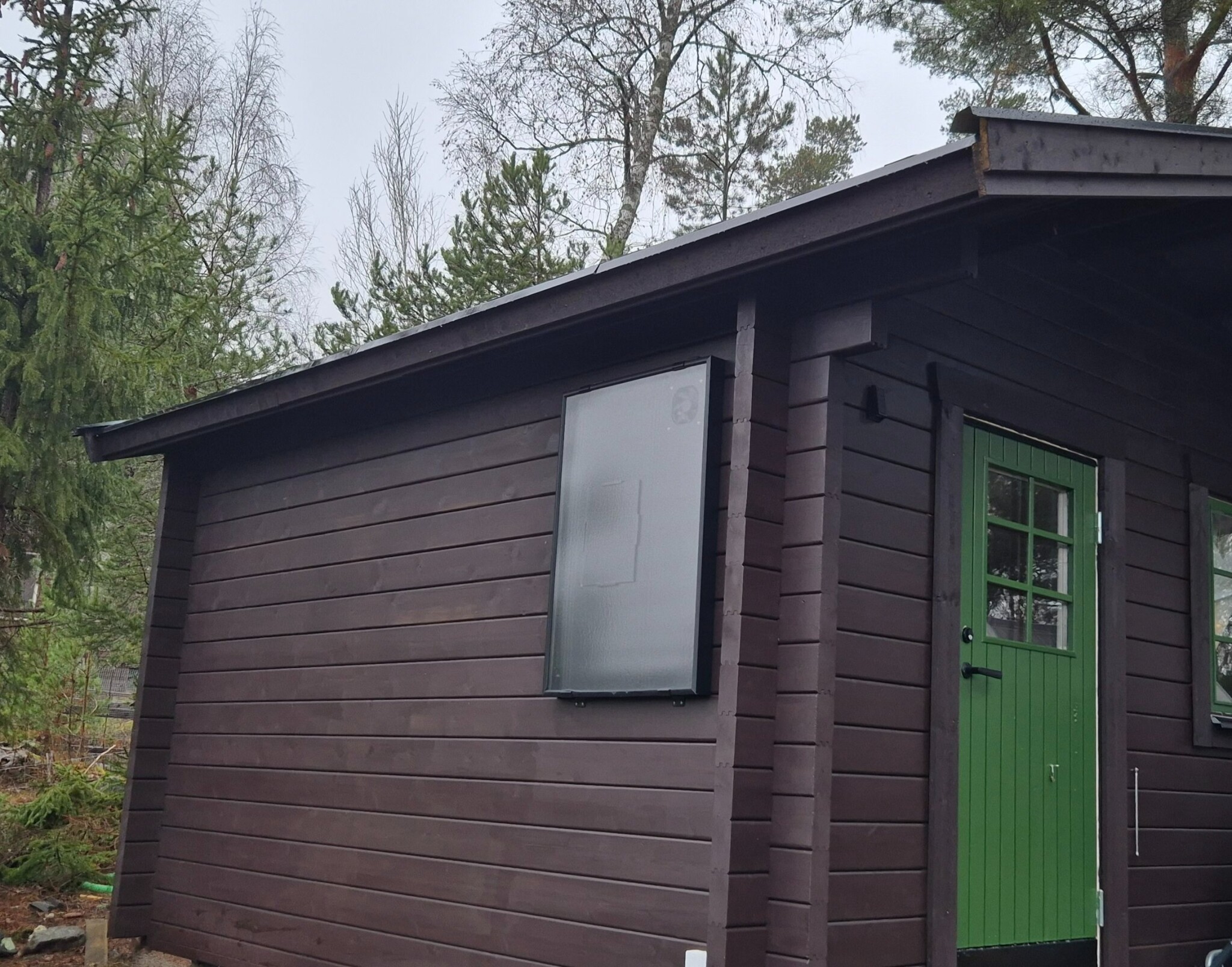

Förtydligar lite: Tanken är inte att i 1a hand skapa den mest komfortabla och billigaste lösningen för en fulluppvärmd friggebod.
Den skall användas som förråd, kontor och gäststuga, och mestadels stå med "plusgrader" (typ 5-8 grader), dock inte 20 grader.
I andra hand skall den användas som experimentverkstad och för "prepping".
Förutom batterierna, och kommande solceller, så har jag installerat en Solventilator
(https://solarlab.se/solpanel/solvar...O4mztAJcdq4V9zZiRYMbkJyFSJ6zTWB5js6WsG9l4VjbZ)
Nu på vintern ger den i princip inget tillskott av värme, men dock lite ventilation soliga dagar. Under hösten blev det dock ett märkbart tillskott av varm luft, skall bli spännande att se vad den ger i vår

Tanken är att hålla det timmrat och enkelt, så helst inte.F fribygg skrev:
Jag är fullt medveten om att 70mm timmer bara motsvara ca 30 mm ull. Men poängen med stugan är som sagt en helt annan än "komfortabel och ekonomiskt boende".
Jag skall iaf testa en säsong och se hur mkt det drar när det ligger över 0an, inklusive ett par "fulluppvärmningar" på 17-18 grader för några gästnätter och några 12-15 grader för lite jobb osv, så får vi se.
Helst vill jag förstås inte isolera: Förutom att det kostar pengar och massa tid, så förstör det utseendet och minskar arean invändigt.
@Hybro Jag har inget emot timmerhus förutom att så klent virke inte isolerar nämnvärt..
TS skrev "Förutom att det kostar pengar och massa tid, så förstör det utseendet och minskar arean invändigt" vilket inte stämmer eftersom man bör isolera timmerhus med åtminstånde 145mm utvändigt om man avser att permanent värma dem.
