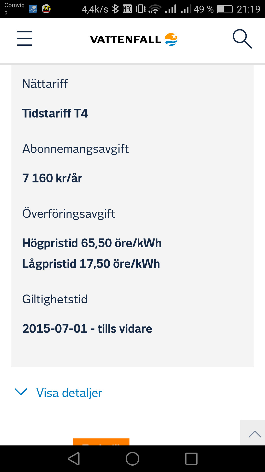

Tittade lite snabbt på vad Vattenfalls tidstariff säger den ca 10öre/kWh i skillnad mellan hög och låg.
Kan man nyttja skatteavdraget även på det som batteriet skickar ut så går det att räkna hem det med tidstariffen. Det skulle ge en förtjänst om ca 70 öre - kanske 10-15% i laddförluster, dvs runt 60öre/kWh som skatteavdraget också är. Det bygger dock på att du även kan nyttja det på hösten och våren när elen är dyr och du kan ladda det med sol-el som skulle ha varit dyrare att köpa in än vad du får för den om du säljer den.
För en privatperson skulle jag säga att det är precis på håret att man kan räkna hem ett batteri under dess livstid pga skatteavdraget på såld el och dagens låga elpris. Men för en förening eller företag så är det klart enklare att räkna hem det då de inte får göra skatteavdraget.
Man måste dock se hela bilden och kan man säkra ner och få lägre fast avgift eller få bättre elkvalitet (ex UPS funktion) så är det aspekter som jag tycker helt klart kan räknas ge ett värde även om man måste se till vilka alternativa kostnader man spar i stället för summera intäkter.

Det är nätavgiften. Vad betalar du för elen?

7160kr..??! Är detta nätavgift eller vad innefattar denna summa?

Jag tycker din abonemangsavgift tyder på en ganska hög säkring. 5kw som jag har för mig är urladdningseffekten på nya powerwall motsvarar ca 7A på huvudsäkringen. Du skulle alltså kunna gå från 25A till 20A eller kanske till och med 16A, lite beroende på hur länge maxeffekten pågår samt hur effektiv lastbalanseringen är. kan den till exempel kompensera 5kw på endast en överbelastad fas skulle jag säga att 25 till 16 sällan skulle ge problem för normalanvändare.
Jag tror du får börja räkna där och sedan lägga på värdet av UPS funktion osv.
