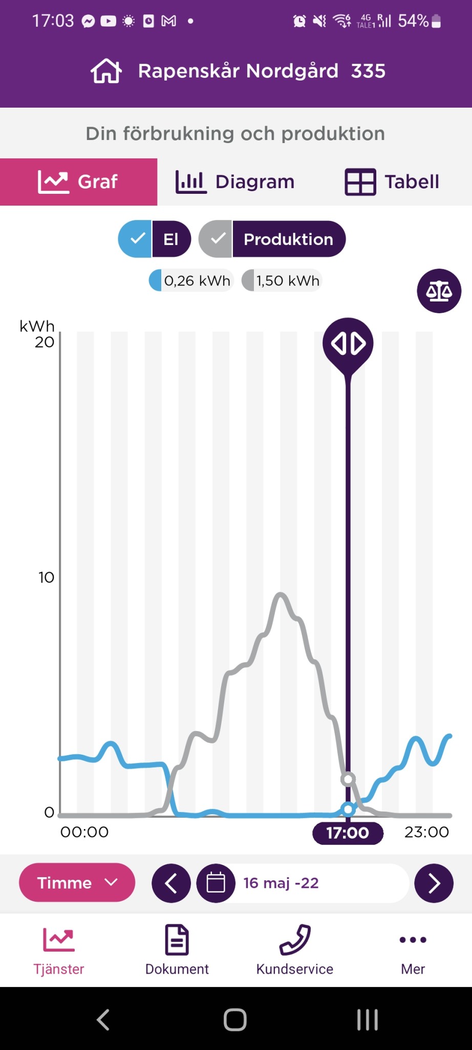

Såhär såg produktionen ut på panelerna igår. Vi antar att detta var en optimal dag med mycket sol.
Vid 06 på börjar jag producera mer än köper och 18 börjar jag köpa in mer ström än jag producerar.
Vad anser ni.
Placera 50/50 paneler mot öst/väst?
60/40?
40/60?
Vad anser ni.
60/40?
40/60?
