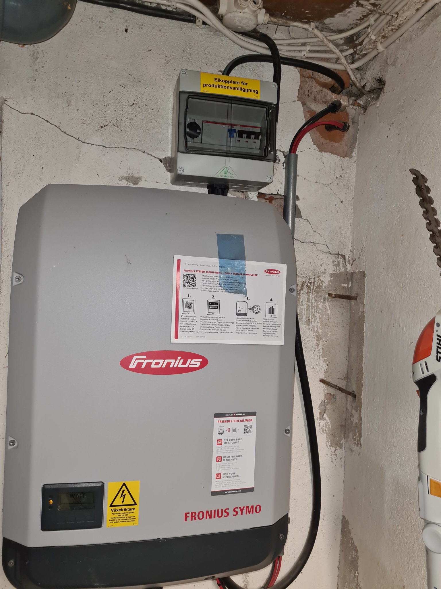

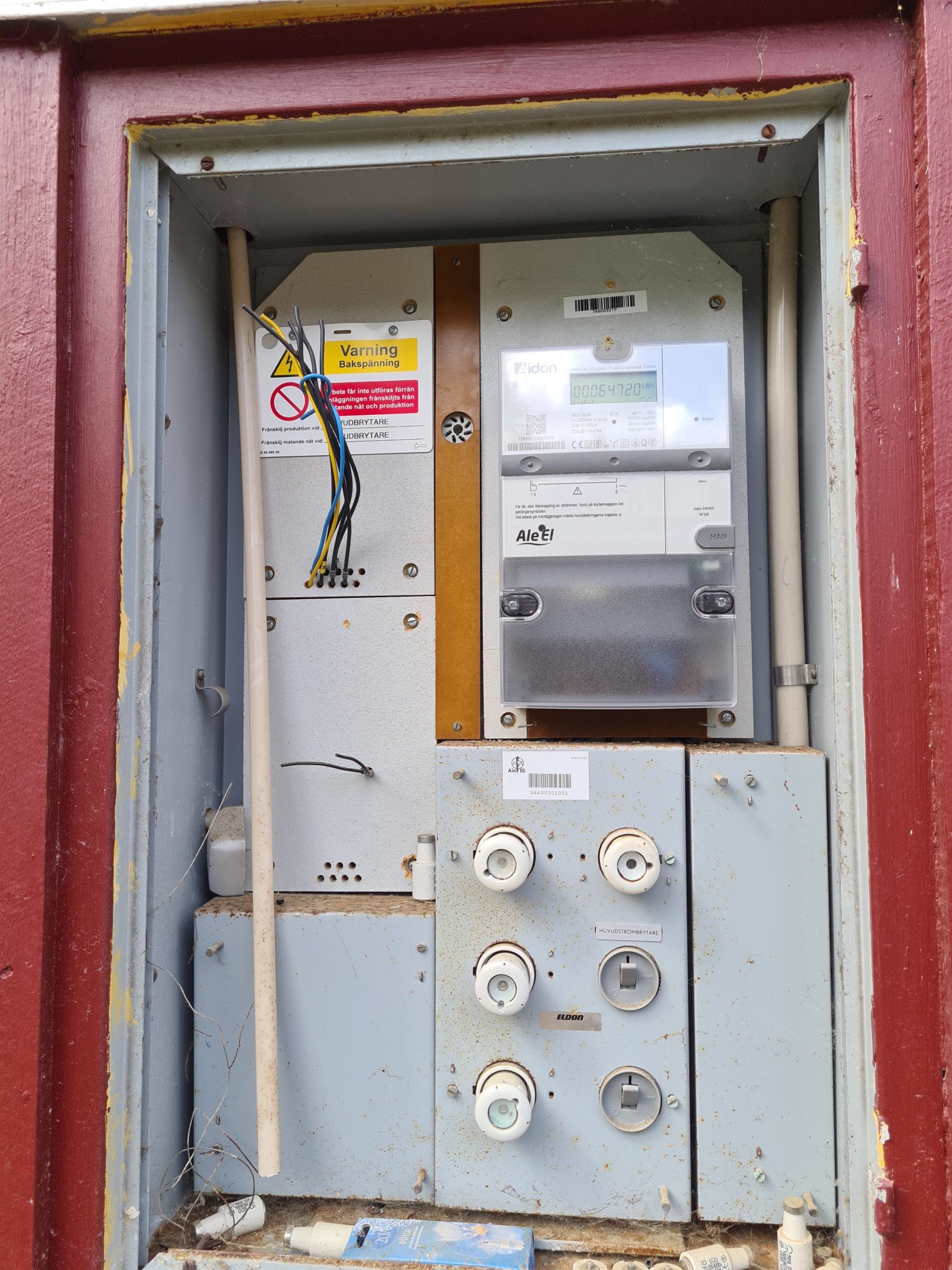

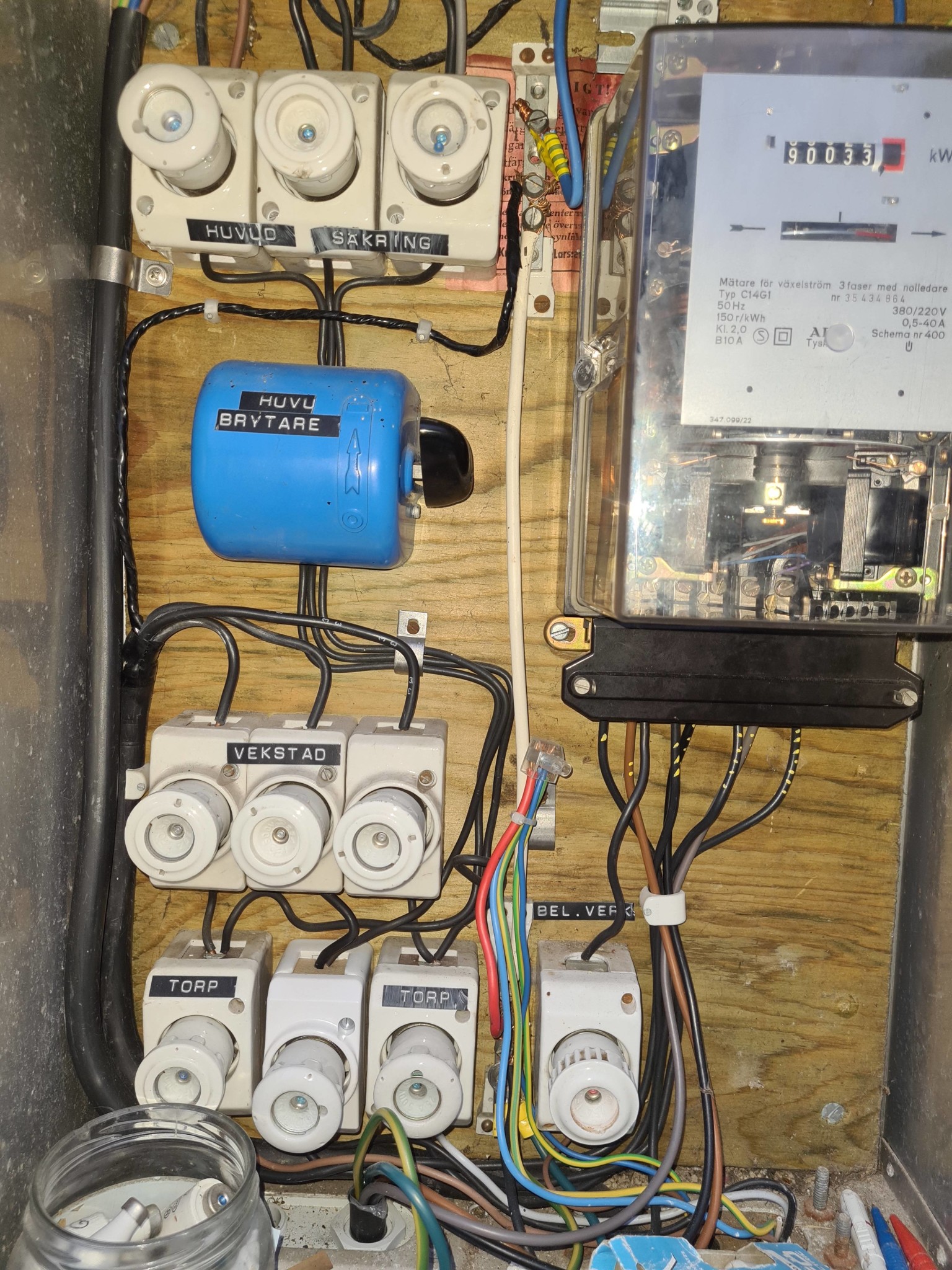

Såhär ser de ut i mitt huvud skåp. Ny växelriktare hamnar i källaren 4m från detta. Den befintliga riktaren sitter ca 40m bort vid ett underskåp som sitter på min ladugården. Så går en kabel direkt imellan dessa skåp

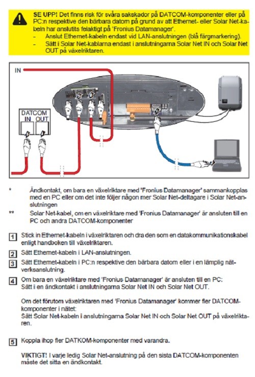

Kan fronius växelriktare prata med varandra över nätverket? Eller behöver de den speciella kabeln mellan?
Jo den är inte så exotisk men tanken var mer om de kan kommunicera över vanligt datanätverk, så man kunde slippa det ifall de hamnar på skiljda platserA Arnodt skrev:
Ibland kan det vara enkelt och smidigt att åstadkomma detta med i princip bara montage av tre extra säkringar i befintligt skåp och annars både ny egen materiel och åtgärd på nätsidan. Hade du tex haft 16 A abonnemang nu och gått in med solel för 25 A leverans hade det varit enkelt och billigt ordnat med vad du redan har.
PS
Av dina bilder att döma skulle jag själv hellre lagt ner lite på att förbättra läget vid ditt gamla skåp/central vid ladan.

Här från Fronius Symo bruksanvisning, datakabeln framgår.
Bonafluff,
Du har redan en Fronius Symo växelriktare och den har inbyggt datamanager. Skaffar du ytterligare en kan du välja den så kallade light-versionen som saknar datamanager, den kostar någon tusenlapp mindre. När två Fronius jobbar ihop ska det nämligen endast finns en enda datamanager(hjärna). Light-versionen är just avsedd för de som monterar flera Fronius Symo att jobba tillsammans, t.ex. på litet större anläggningar.
Bonafluff,
Ja och detta gör att jag som lekman kan tänka mig att det inte behövs göra något annat förutom koppla in nya anläggningen.J Jerald Stuartson skrev:
