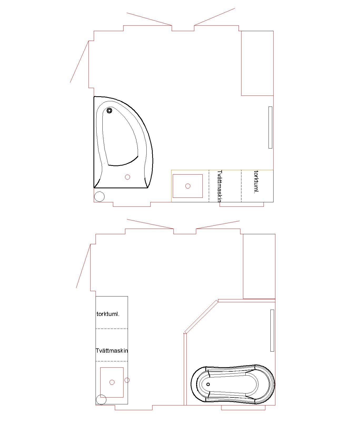

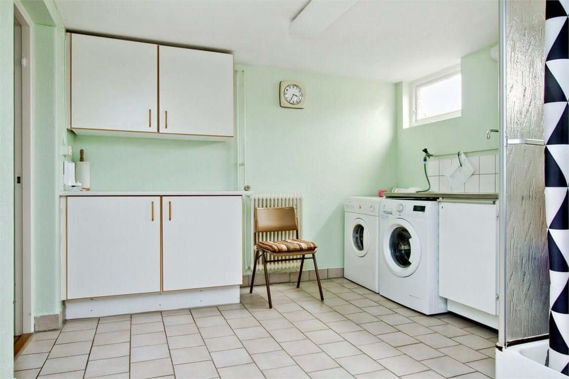

Medans vi renoverar badrummet på entreplan drar vi nya rör i tvättstugans tak. Resulterar i att det lossnat lite puts och färg där vi borrat så vi tänkte fräscha till tvättstugan.
Ingen renovering, bara ny färg på väggarna, ny bänkskiva och skåpluckor. Ny bänk och vask över tvättmaskin och torktumlare.
Och så ska vi sätta in ett badkar! Dock är det inte så avkopplande att ligga i ett bad och titta på tvätthögen som brukar kunna ligga framför tvättmaskinen, så vi skulle vilja ha nån skiljevägg.
Där är två golvbrunnar och där är fall till bägge två, men där är ingen rak gräns i golvet där fallen delar sig. Så jag tänkte att väggen slutar en bit ovan golv för att ev. vatten ska kunna rinna fritt, samt att den slutar en bit under tak för ventilation. Givetvis får den stöttas i golv och tak på något sätt.
Den får heller inte vara för tjock. Och helst bara förankras i vägg och tak. Ifall det inte blir bra vill jag kunna riva ut det igen utan att ha fördärvat golvet
Så jag söker tips på hur man skulle kunna bygga upp en sån vägg som dessutom ser trevlig ut! Tips på material jag kan använda? Badkaret kommer användas en dag i veckan, ventilationen i rummet är bra. Men misstänker ändå att träreglar kanske inte är optimalt?
Funderade lite på att få svetsat ett ramverk med dörr där jag sen limmar fast frostat glas, typ industrivägg. Misstänker dock att det springer i väg i pris. Man kan kanske göra ramverket i trä?
Ett annat förslag jag fått är att hänga upp nåt linnetyg som gardin, men har svårt att se det framför mig som någon snygg lösning.
Bifogar bild på hur det ser ut idag, samt två bilder på hur planlösningen kommer att bli. Måtten är ca 3,3x3,1m
Vill gärna ha hörnbadkar eller något annat större om det dyker upp något begagnat till fyndpris, annars blir det ett standard som vi redan har liggande.

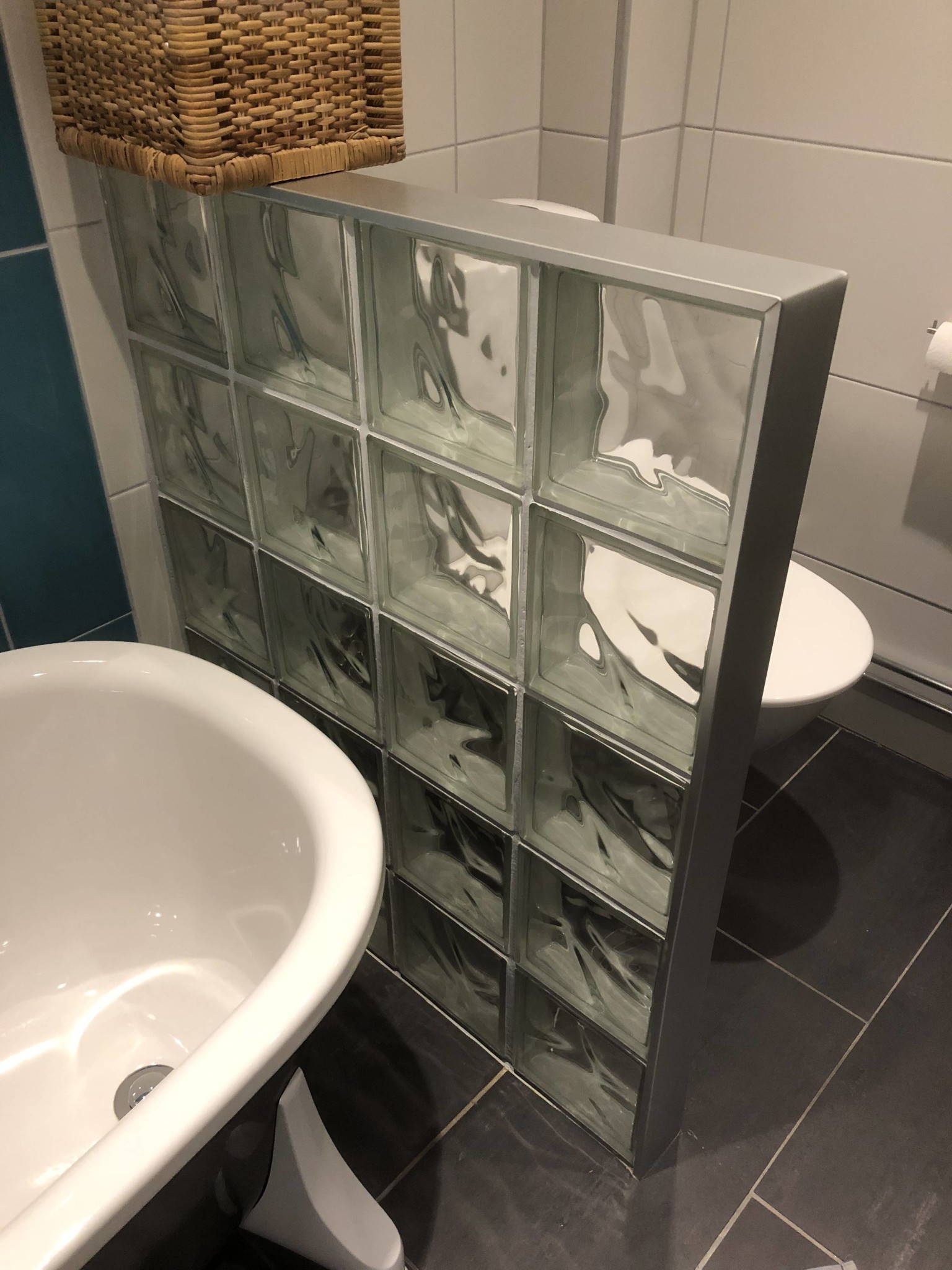

Hur har ni fäst blocken i vägg och golv? Bara limfog? Har ni någon armering mellan blocken?A andersgd skrev:

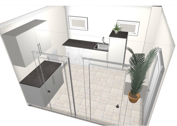

När vi kopplade ihop rören som går upp till badrummet passade vi på att dra rör dit badkaret ska stå, och tänkte då samtidigt om lite.
Så det blir ett standardbadkar bakom den gröna palmen enligt bild nedan.
Men jag hade velat ha någon form av skiljevägg där palmen står, och då hade det nog inte varit så tokigt med glasblock.
Där gör det heller inte något om väggen står dikt an på golvet.
