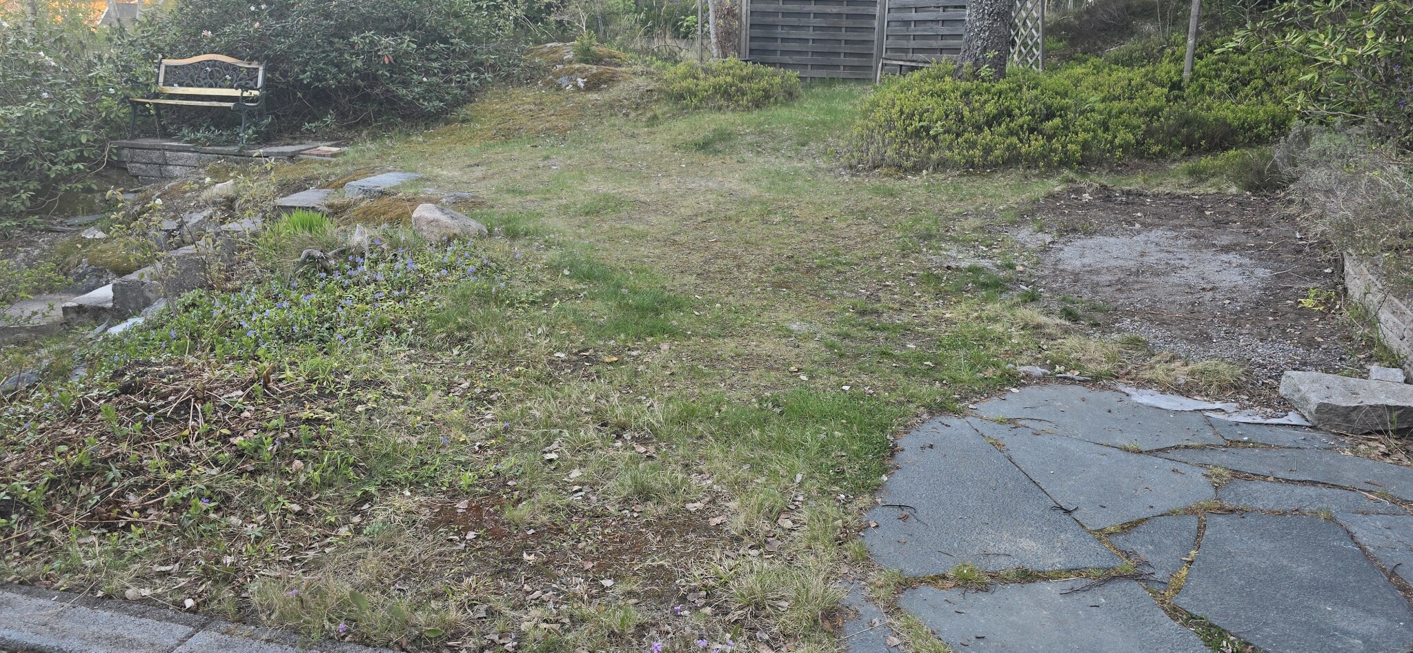

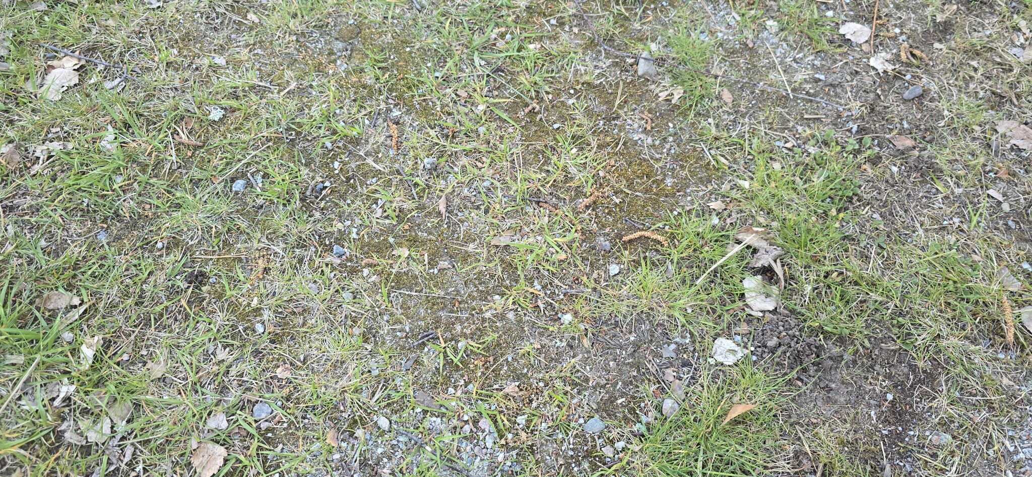

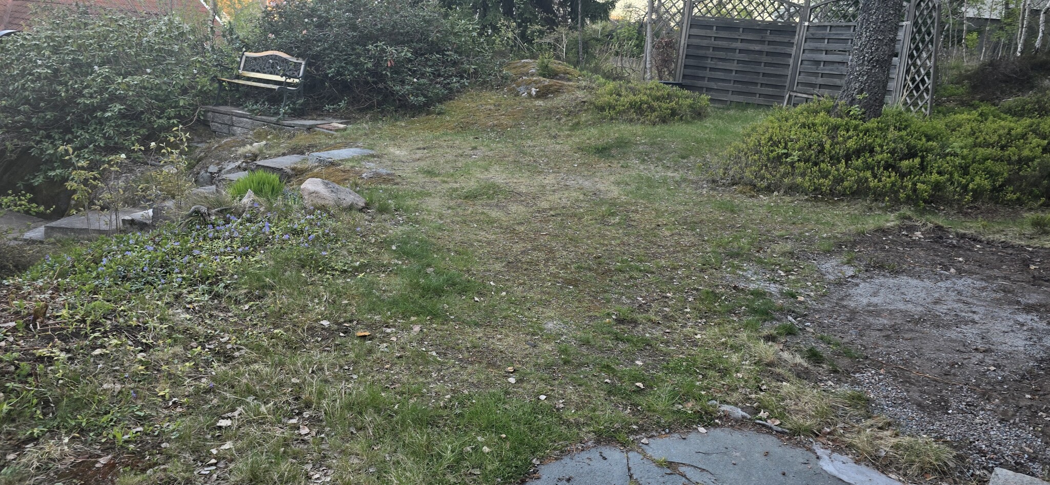

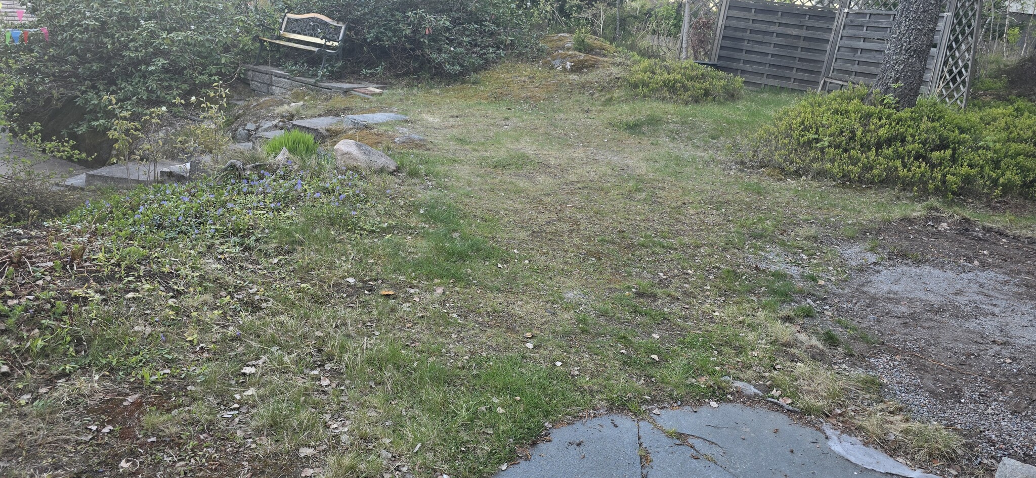

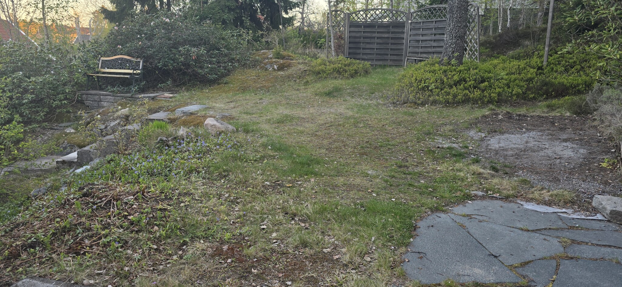

Hej. Jag tänker lägga altan/trall på en del av min tomt som är rätt tråkigt.
Husets tidigare ägare hade bara börjat lägga stora svarta (granit?) plattor men slutade då de bestämde sig för att sälja kåken.
Det är berg så det växer inte särskilt mycket men jag bör ändå göra något.
Vad rekommenderar ni? Se bilder och kom gärna med förslag.

Det är skifferskivor som ligger där idag.
Gräv bara bort svålen (det som växer och jorden den är i) och sen plintar för bärlina. Markduk med lite grus på för att stoppa tillväxt under altanen och sen reglar och trall på det.
Om det är nära berg så gjut plintar annars kan ni nog gräva ner färdiga plintar.

Tack så mycket för tipset, nu vet jag namnet på stenen också. 😀
