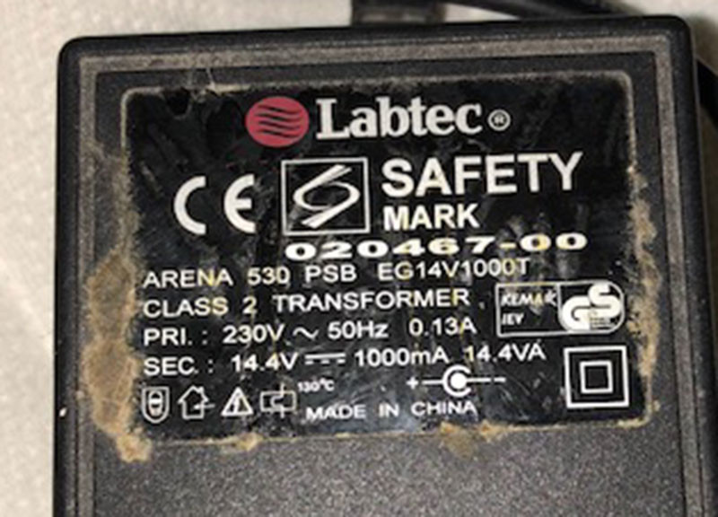

Lägg märke till hur polariteten är vänd på märkskylten, tvärt om är det vanliga. Polvänder du kan du elda upp det du ska driva.Spänningen brukar det inte vara så kinkigt med, någon volt hit eller dit brukar funka bra, däremot bör den ge minst 1 ampere.Y Yrrol skrev:
Det är till ett gammalt högtalarsystem för datorn, rätt okej sådant så ifall det gick att hitta en transformator för någon hundring så vore det värt det, men när jag var på kjell&comp så funderade dom och visade mig någon avancerad sak som såg dyr ut, då är det bättre med nya högtalare istället.
Nu är det bara skalet som gått sönder. Funderar på tejpa ihop den, haha. Är det farlig elektronik i dessa eller är det relativt ofarligt att fula lite?
Är det bara höljet är det bara att limma ihop bitarna och dra runt några varv tape tills limmet härdat.
14,4 V är samma spänning som ett 12 V blybatteri håller vid underhållsladdning. Ett larmbatteri kostar några hundra kr och lämnar perfekt likspänning utan brum i högtalaren och kan laddas med enkel laddare.
