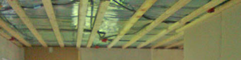

I stort hela huset fick 2"4 virke som gles för gipsinnertaken
Men badrummet har jag andra planer för...
I badrummet ska jag använda Huntonit 11x300x1220mm
Fiberoptik ska borras och monteras vid montering av varje skiva.
Problem 1: Söker då lösning som innebär minimalt med gles för att få en jämn stjärnhimmel utan kunna ana var glesen befinner sig.
Problem 2: Då en extra gles behövs så kommer det bygga ner takhöjden förmycket. därav behöver jag annan grund än 2"4.
Bilden illustrerar egentligen ett färdigställt rum, men för få lite illustration vad jag försöker beskriva i text.
Funderar på att byta 2"4 mot tunnaste brädorna... Sen bara ha korta bitar just där jag kommer behöva nypa fast innertaket. På så vi kan jag dra fibertrådar på fler ställen och komma ifrån att man kan räkna ut var det går gles...

Nu är det tre alternativ där. Är det tre val på grundbiten eller en slutlösning?Niklas9 skrev:
Just detta att jag vill dra fibrer utan man får en stjärnhimmel utan gles-ränder när man har mysbelysning.
Jo nu när du ställer frågan så får jag ett svagt minne att det var för att få samma höjd på det nya innertaket såsom den gamla var.JOW skrev:
Det gamla var tjockare papphistoria (och tunnare myskogles) och nu blev det tunnare gips. För slippa att det skulle bli bekymmer med väggskivor eller att jag skulle gå runt och tänka på detta så tog vi det virket som tur nog fick rätt sluthöjd.
Eller så var det bara för att kunna ha apparatdosorna i taket.. minns inte..
Det blev rätt iaf med både dosorna och takhöjden.
Strunta i fiberoptiken, du kommer ändå ångra dig om 5 år när det blivit omodernt.
Såga klossar ca 70x70 mm av 19-22mm spånskiva (golvspånskiva?) eller ännu tjockare om det behövs.
Sen när du har borrat fast dina fibrer så märker du med penna lämpliga ställen att fästa huntonitplattan, dvs längs plattans spontade kant, max cc 100 men inte där en fiber ska sitta då.
Så skruvar/spikar/limmar du fast klossarna här och monterar slutligen plattan.
Har du inget att skruva/spika/limma klossarna i så får du börja med att lägga glespanel i cc300.
