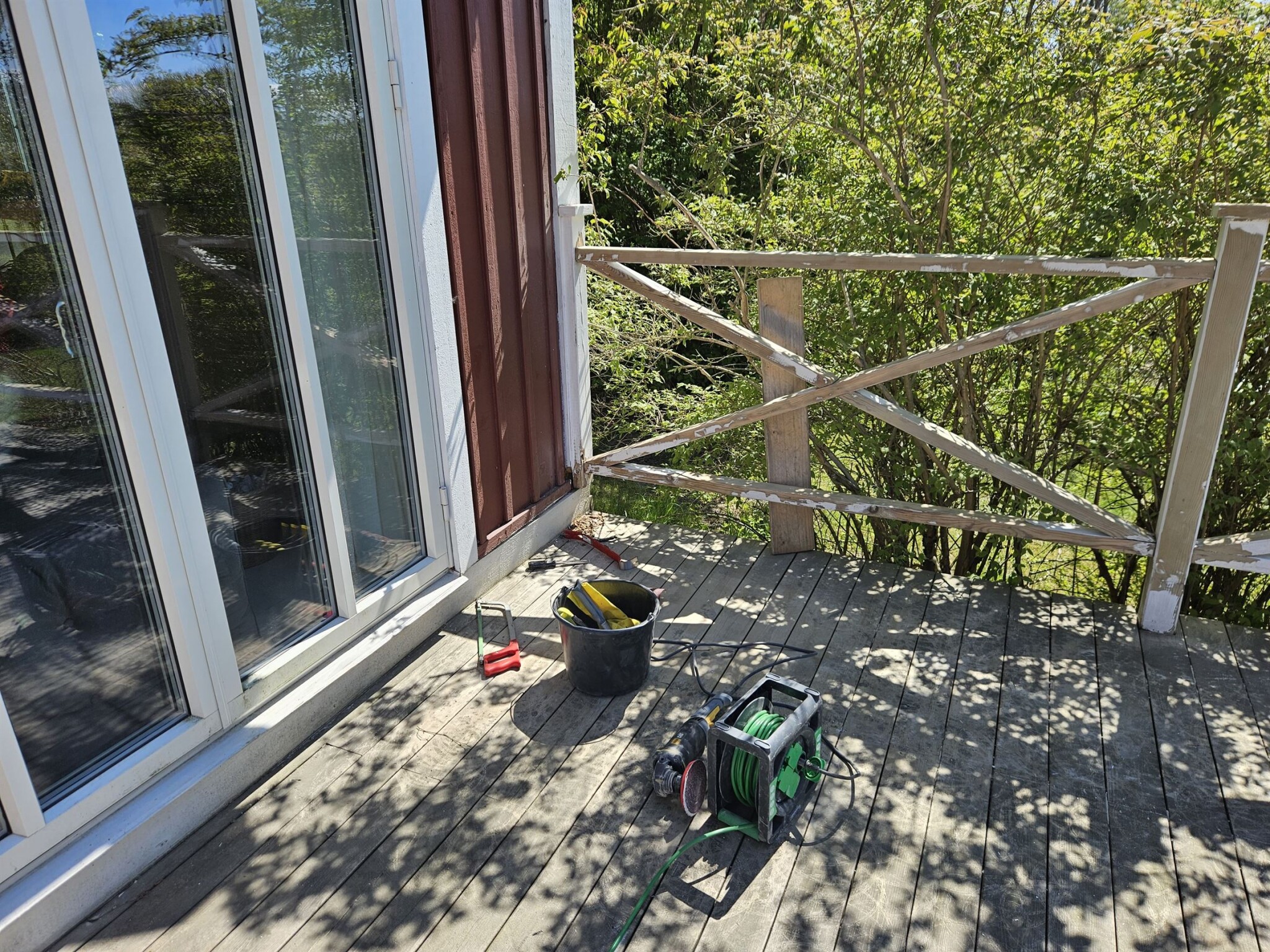

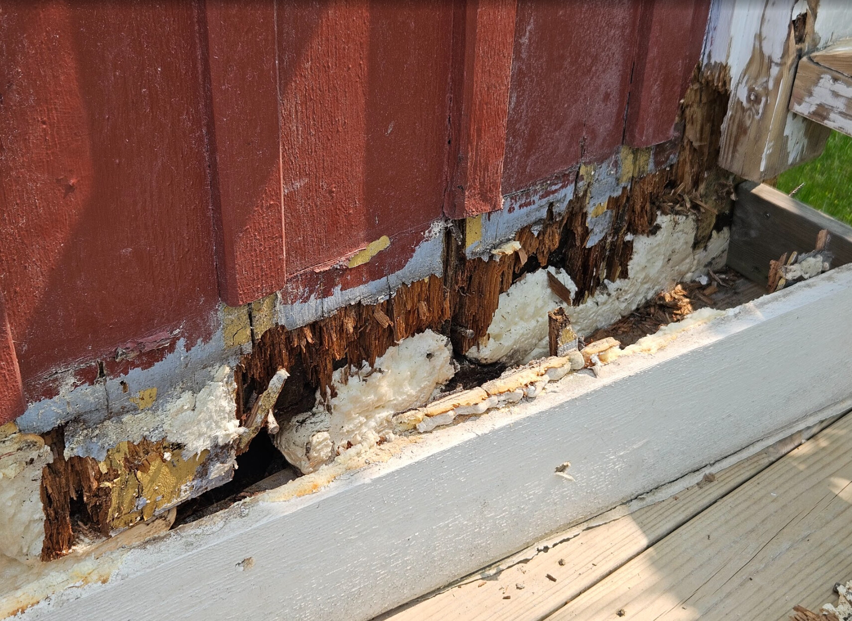

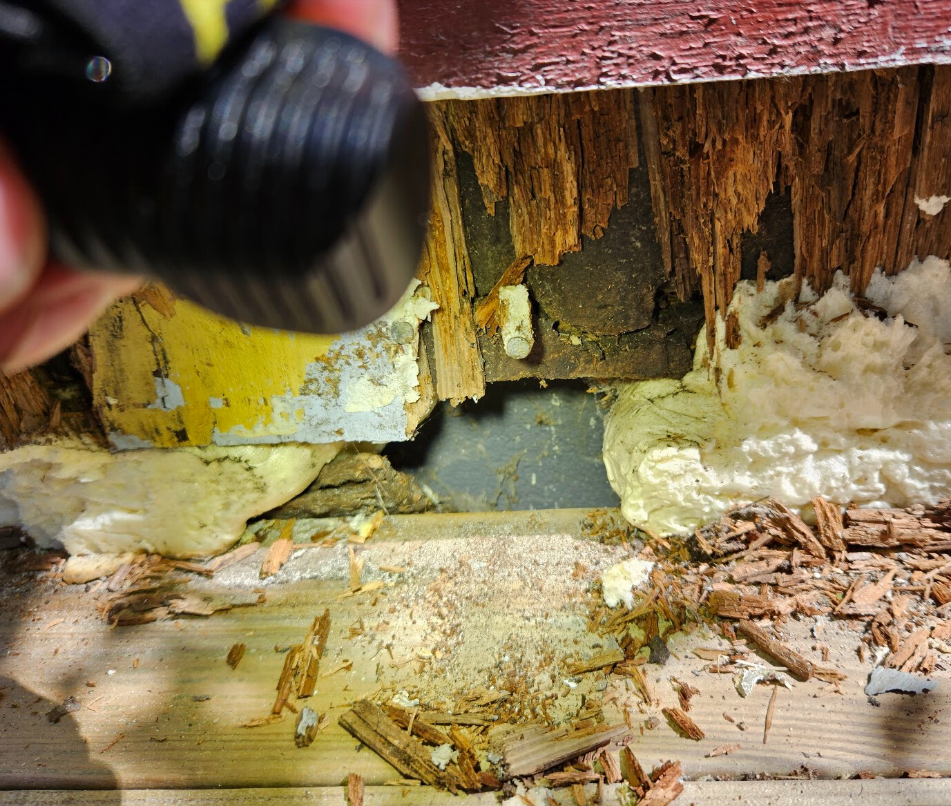

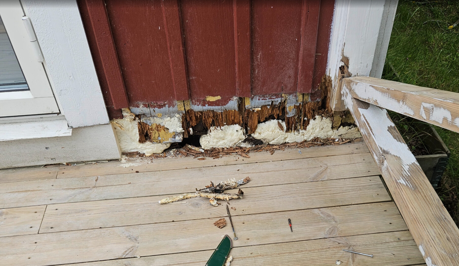

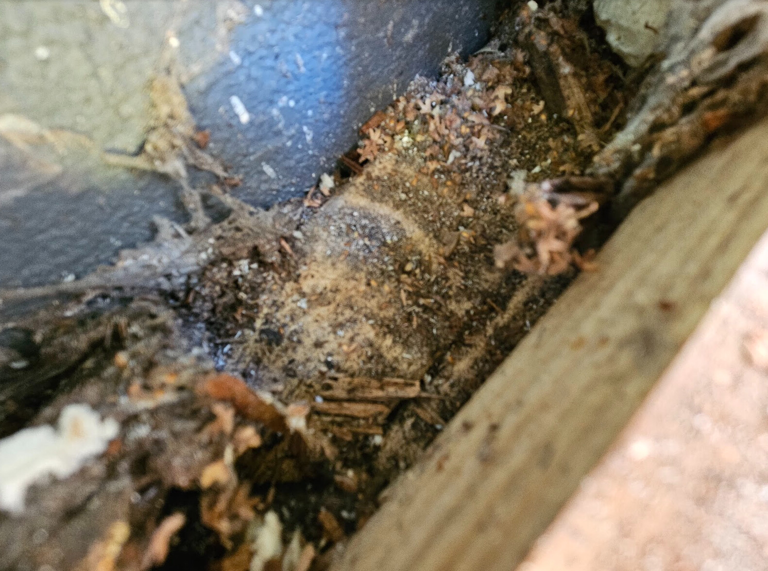

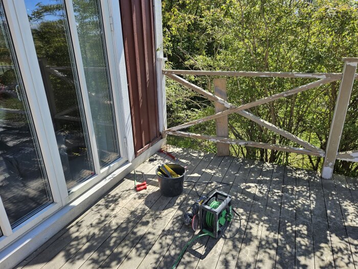

Det här är verkligen inte vad jag har tid med, men kan ju inte lämna hål i fasaden..
Försöker slippa byta ut hela fodret, men jag måste oavsett först gröpa ur allt dött trä, sen gissar jag att det kan pensla med linolja och terpentin 50/50 för att impregnera.
Lösningsidéer:
Enklast: Trycka in kemiskt trä, forma till och måla? (Känns väldigt fuskigt men har sett en del andra rötlagningar på huset som gjort så. Det verkar inte bli jättedåligt, men rör ju inte på sig som trä så lär väl bli glipor med risk för vattenintrång med tiden.
Halvsvårt: Såga bort och fälla in nya bitar av välimpregnerat trä? (Känns klurigt i det läget, så i princip lika svårt som att byta allt)
Svårast: Lossa staketet och byta allt dött (kommer ju behöva ta loss en del och kommer garanterat hitta fler grejer att åtgärda och det har jag verkligen inte tid med 😭)
Det är f.ö. plastfärg och man har använt skumfog för tätning mellan altan och grund.
Lösningsidéer:

Problemet här är nog att någon har meckat med konstruktionen så att vatten som kommer på fasaden inte leds bort utan snarare leds in i/bakom panelen. Sätt dit en riktig vattbräda istället för den där listen som ligger där nu.
Och #1 är alltid att åtgärda orsaken till att skadan uppstått tänker jag.
Vad beträffar själva skadan känns det onekligen enklast att demontera sista biten av staketet.
Hopplöst att försöka sig på något där man inte kommer åt ordentligt.
Har du inte tid är det nog bättre att låta skadan vara än att försöka fylla hålet med något. Det riskerar bara att sätta ännu mer fart på rötan. Spika dit en plåt eller nåt så länge som håller vatten borta.

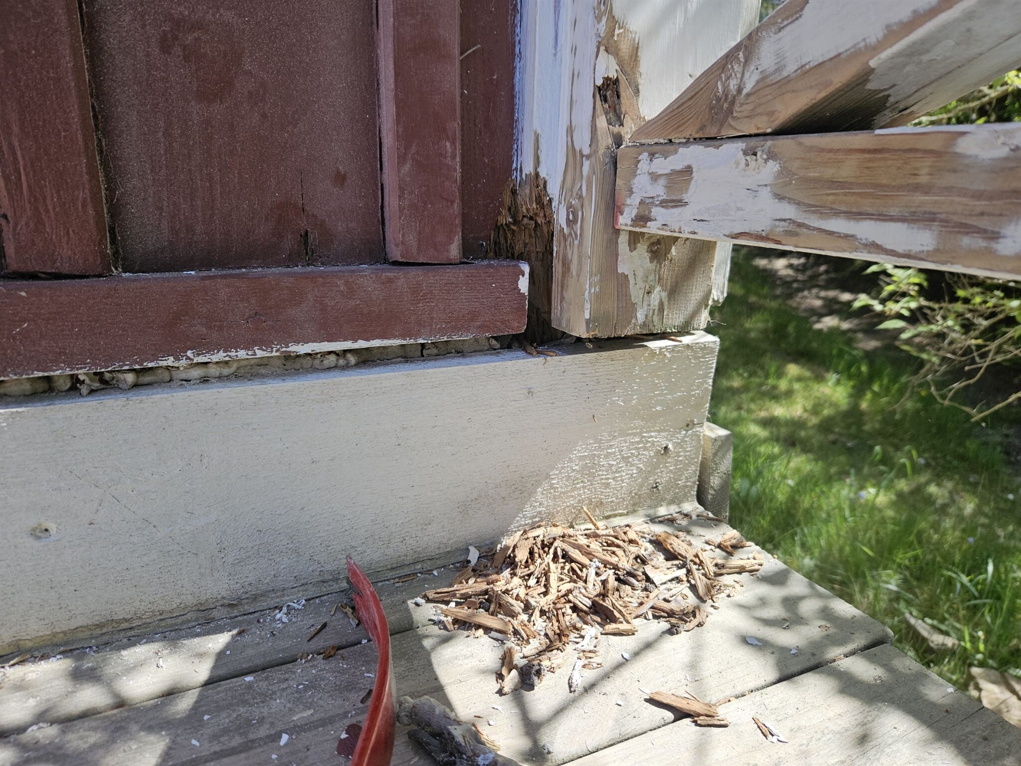

Vattbräda låter väldigt rimligt att sätta istället för listen (antar att du menar den röda horisontella läktbrädan längst ner, har tittat misstänksamt mot den sen vi flyttade in). Det är på fler ställen så det ökar ju scopet ytterligare. Kan se om nån lokal snickare är sugen, men det brukar sluta med att jag får lösa det själv ändå.C cpalm skrev:Problemet här är nog att någon har meckat med konstruktionen så att vatten som kommer på fasaden inte leds bort utan snarare leds in i/bakom panelen. Sätt dit en riktig vattbräda istället för den där listen som ligger där nu.
Tackar för tipsen/input!

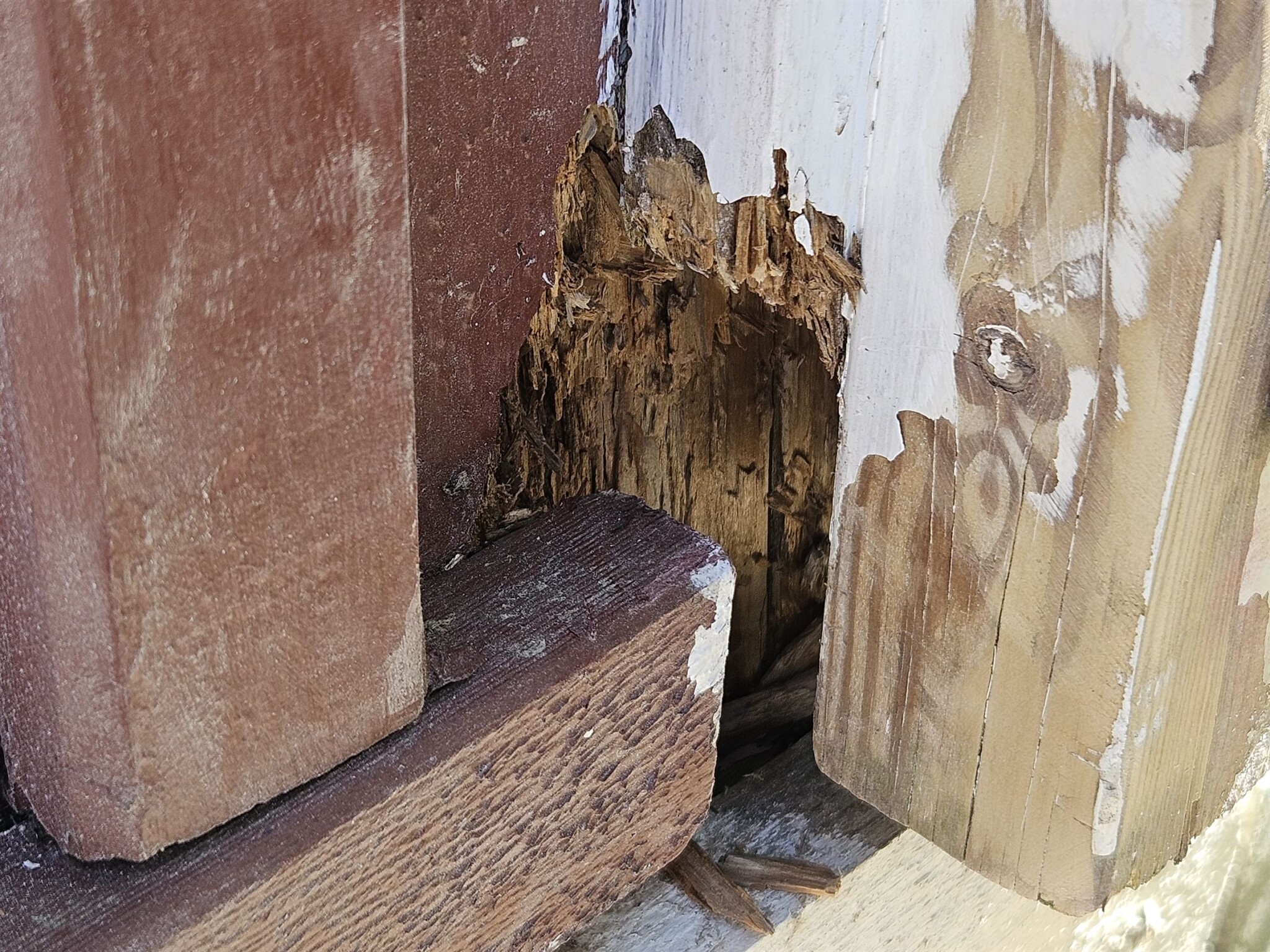

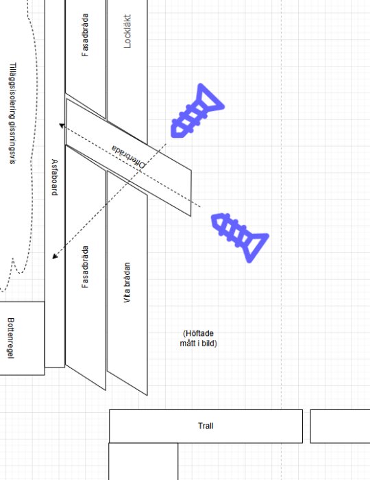

Alltså vilken skitlösning nån gjort här. Hädanefter kommer jag vara väldigt misstänksam så fort jag ser något trä som är fogat utomhus.

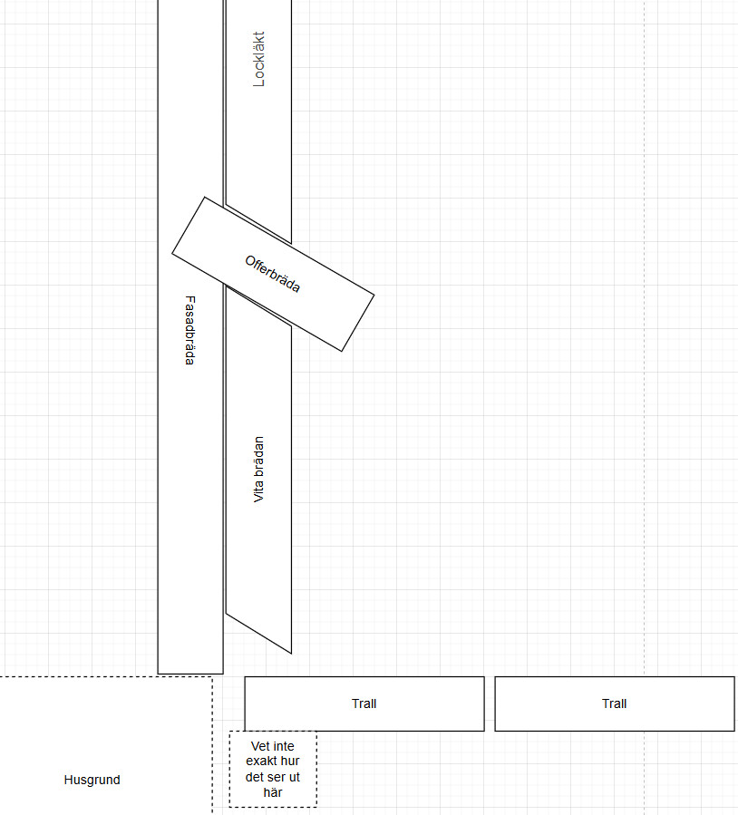

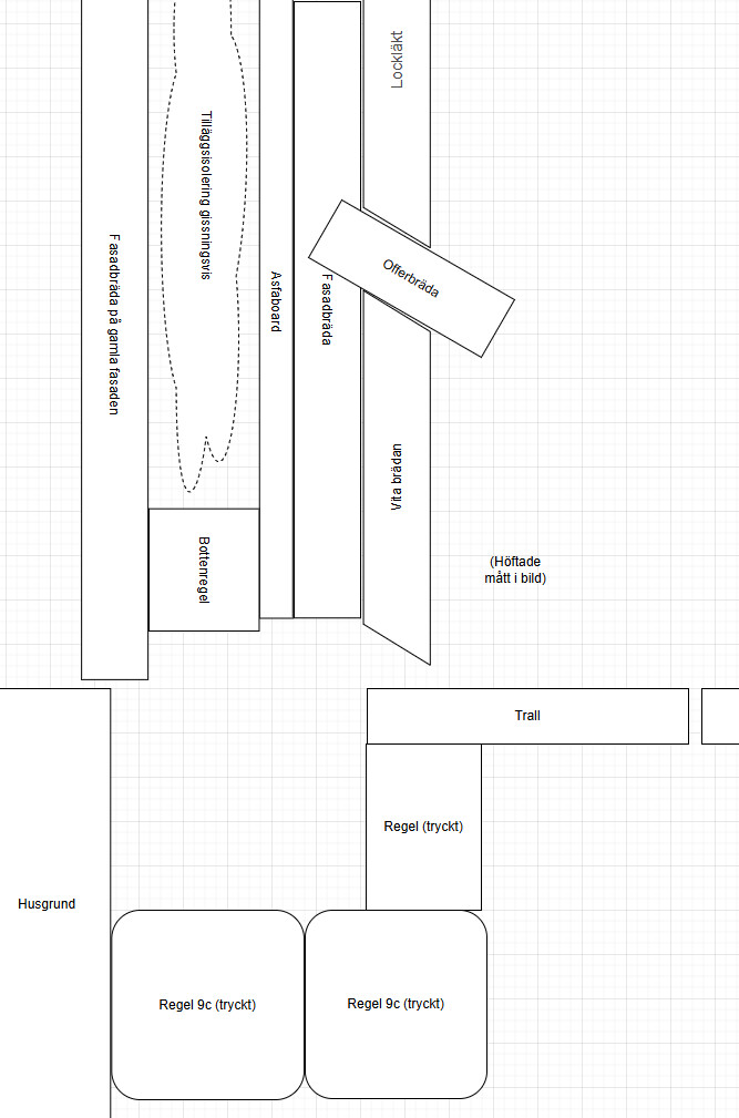

Efter midsommar ska det sättas offerbräda (som är vanligare ord för det vi kallat vattbräda hittills i tråden) längs hela fasaden över altanen.
Tanken är att:
- ta bort staketdelen och byta den vita stolpen och en bit av knutbrädan
- byta ca nedersta halvmetern av fasadbrädorna och lockläkten
- fälla in en offerbräda som går ut över den nedre vita plankan
- tänkte alltså låta hyvla in en bit i fasadbrädorna för att fälla in brädan. Se bild. Ser det okej ut konstruktionsmässigt?
To be continued...
Tanken är att:
To be continued...
Ja suck, fy f-n vilket fuskjobb... 😠Hns235 skrev:
Hur är väggen uppbyggd / vad är det bakom panelen? Enklast är ju om man kan snedsåga igenom hela panelen och spika vattbrädan (med motsvarande snedsågad kant) i stommen.
Men jag skulle först kika lite närmare på "Vet inte exakt hur det ser ut här". En variant är ju istället att sätta ett lite högre plåtbleck bakom panelen med droppnäsa under trallen.

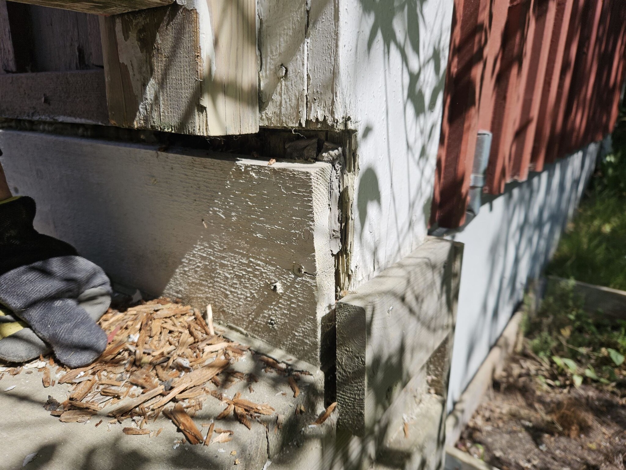

Tack för svar!C cpalm skrev:Ja suck, fy f-n vilket fuskjobb... 😠

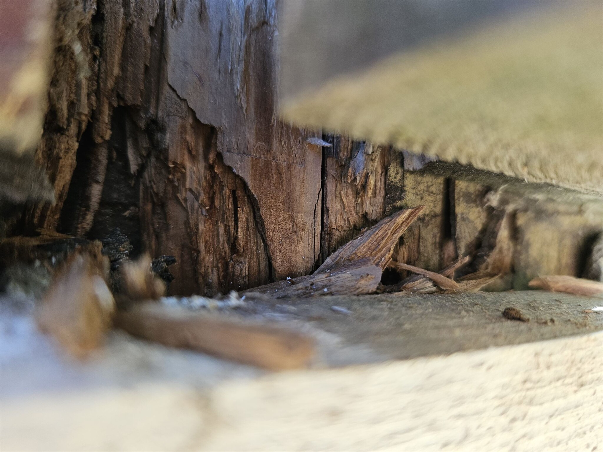

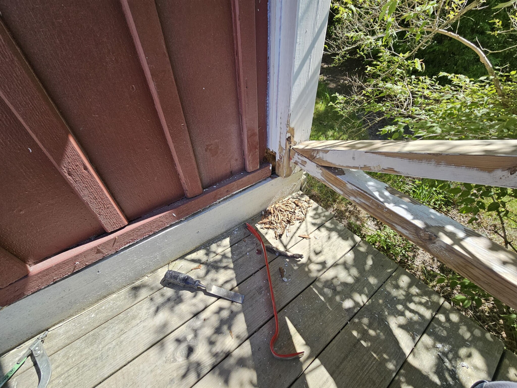

Så här ser det ut (med ganska inexakta mått). Väggen är tilläggsisolerad.

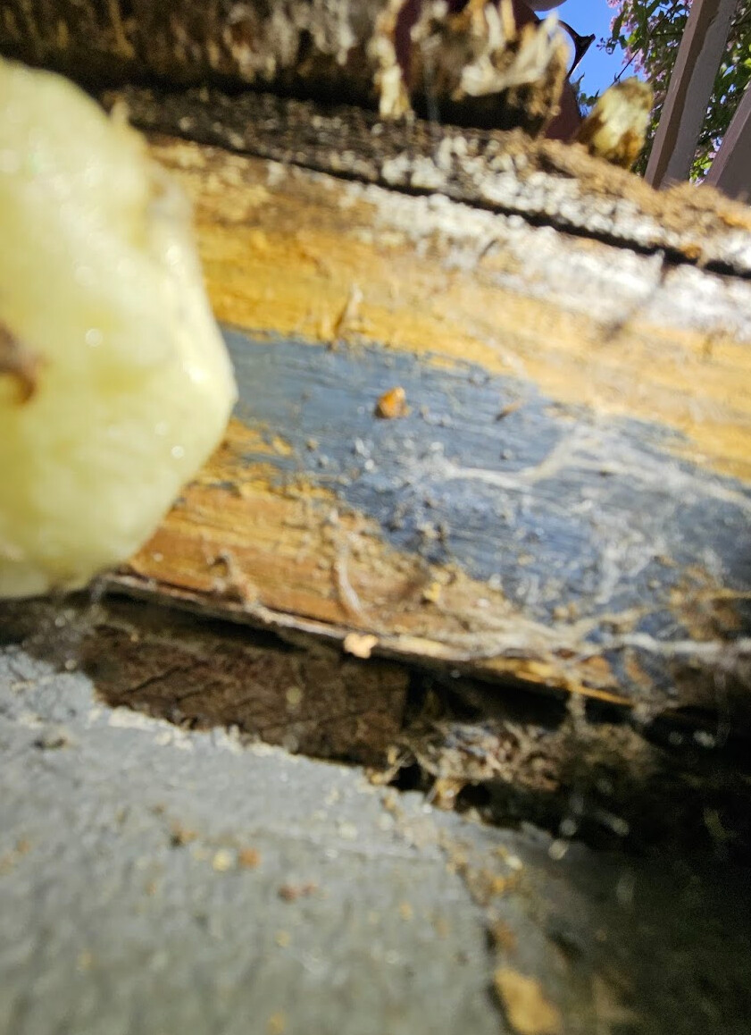

Här har jag tagit loss brädan igen och kikar på den bortruttnade fasaden under den dumt placerade horisontella läkten. Bakom fasadbrädan ser man en asfaboard och innanför ser man den gråmålade grunden (typ betong).
2-3 tryckta reglar är satta för att få ut altanen från grunden:
Fipplade ner telefonen och fotade nerifrån och upp. Då ser man underifrån i bild: den äldrre fasaden, tilläggsisoleringens bottenregel, asfaboard, rutten fasadbräda (+blå himmel):

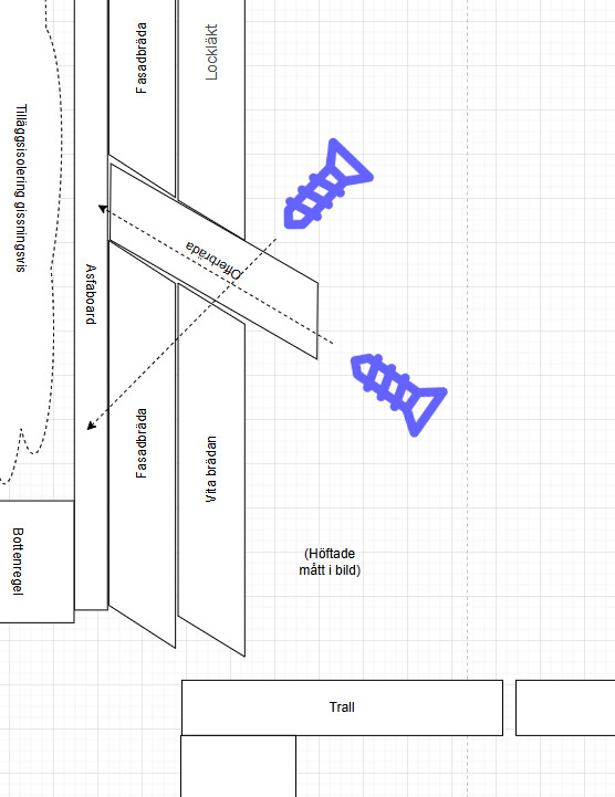

Ja jag tror det bästa är att festa den så som du säger @cpalm, typ så här:
(Sen exakt hur man spikar eller skruvar dit den känns ju lite valfritt). Men då känns den här konstruktionen ganska safe nu va? Enda risken jag ser är om vatten blir liggande på reglarna, men där är skumfog ingen lösning. Borde kanske luta första trallbrädan utåt lite så vatten inte rinner ner till balkarna lika mycket, och även se till att vatten kan rinna ner mellan balkarna.
