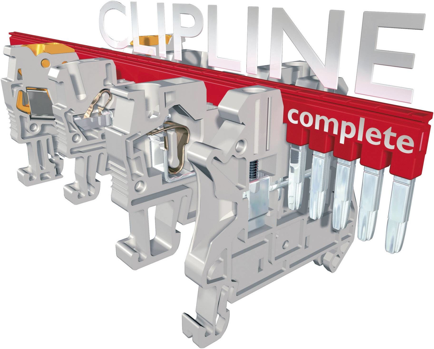

Dags att uppdatera 12v-systemet i båten
Söker lämplig plint utan att riktigt hitta det jag letar efter.
Önskemål:
- nätta dimensioner
- följande dimensioner 0,75, 1,5, 2,5, 4, 6
- helst två våningar. Dvs plus och minus på samma plintenhet
- anslutningar fån sidan. Det blir rörigt med toppmatning
- gärna möjlighet att ansluta minusenheterna mha en gemensam skena
Bilden nedan visar en variant. Den är ej delad i två plan, så om den används blir installationen dubbelt så lång.
Kan den röda skenan delas, så att den bara ansluter till varannan plint?
  • Elektrisk plintenhet med röd skena och sidmatade anslutningar, inte uppdelad i två plan.

Både weidmüller och wago har det du söker. Rätt så omfattande produktkataloger, så en del bläddrande behövs nog innan du hittar precis vad du vill ha.
Precis. Sökt men inte funnit rätt, därav frågan här.
Ah. Tack.
Den ser ut att vara nästan rätt.
Dvs den räcker inte hela vägen, då polerna är hopkopplade.
Jag önskar alltså att koppla minus mot minus och plus mot plus:
- _ -
+ _ +
Grymt! Nu börjar vi närma oss målet.
Vet du hur det ser ut med ”minusskena”?
Whoops. Ser ut som om man bör köpa 50 st för 5000 kr.
Motsvarande om än enplans säljs av GWL (litiumbatterier som säljs i Tjeckien) för 12 kr st.
Ja det är ju industriplintar av hög kvalitet och utan konto med rabatter och stora volymer är de ju dyra.

De verkar finnas på mouser electronics, där kan du beställa styckvis
