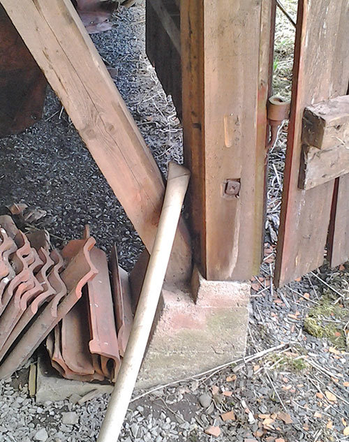

Tänkte rätaupp några pelare/fundament som börjat halka åt sidan.
Om jag nu lyfter taket lite så ingen vikt ligger på pelaren.
Sen gräver lite runt fundamentet.
Så tänkte jag att jag skulle ta ett spännband, eller vinsch eller liknande. Binda runt fundamentet
och ankra mot tunga stabila tröskan intill. Och dra upp fundamentet. Inte med tröskan utan här kommer ju efterlysningen då vilket spärrverktyg som är mest lätthanterad för detta.
Spännband har ju egna små spärrmekaniker men de är ju inte tänkt för detta. Behöver något mer längre hävarm. Snällare utväxling.
Vilket verktyg skulle ni tipsat om då, som är prisvärt...
Kanske en talja?

Som du sa, stabilisera/avlasta taket.
Gräv upp ett stort hål så kan du släpa den upp/åt sidan.
Gräv ur mer och stabilisera marken med mycket singel på frostfritt djup.
Nu var det inte det du frågade efter, men besserwissrar finns det gott om
Du kommer långt med spett också.
Men ett rejält spännband är svaret på frågan.

Hur mycket är ett frostfritt djup då?
Tänkte jag skulle gjuta mer runtom så foten blev större, men den har ju klarat sig i generationer så om man bara rätarupp och singlar så kanske det håller bra också?
Gör inte singlet att det lättare rör sig och tippar igen?
