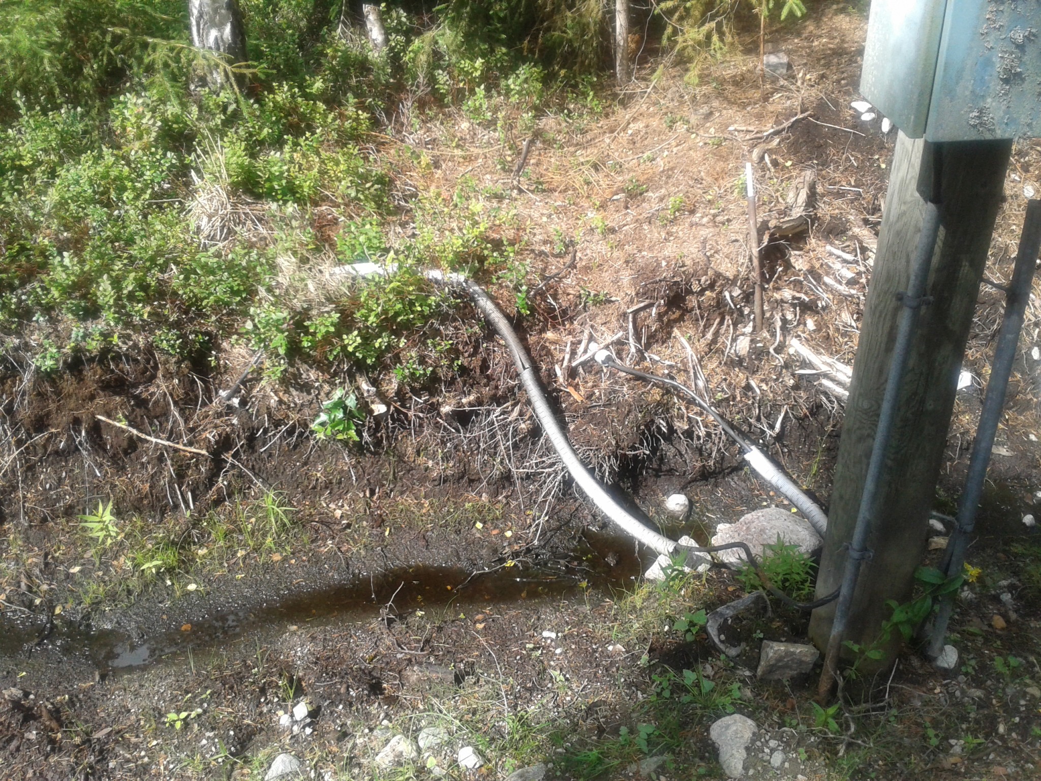

Hur ska vi lösa detta på bästa sätt?
Man har grävt ur diket så el-ledningen blev hängande och utan något rör att gå i.
Hoppas ni ser hur ledningen går, det är den vänstra som är vår.

Krasst så ska väl även elservisen grävas ner (under diket), gärna i kabelskyddsrör. Liggande öppen på mark, även med kabelskyddsrör är sällan någon bra permanent lösning.

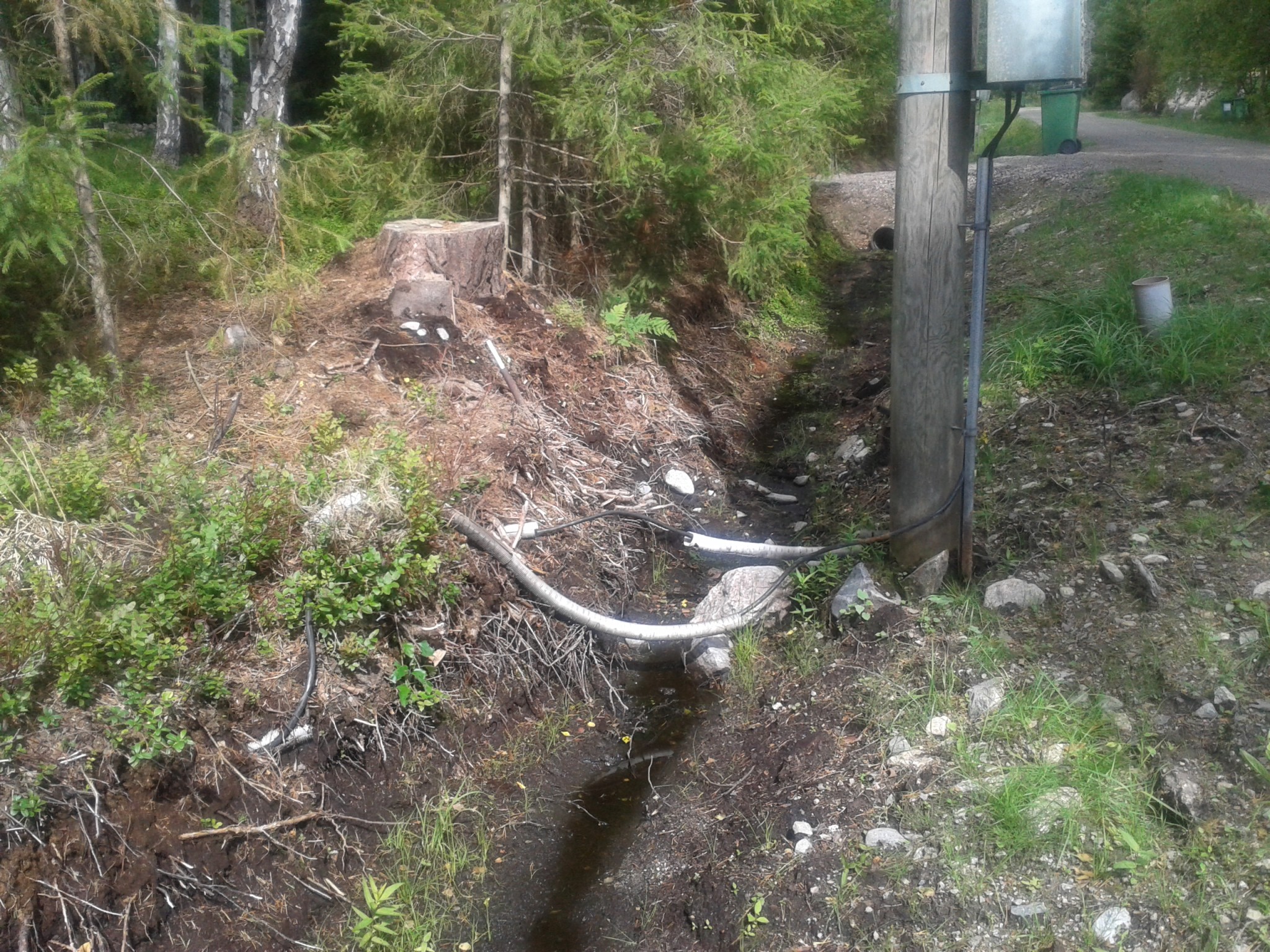

Ett tips. Det synes en väg längre bort på bild 2 (det står även en soptunna där) ett tips är väl att gräva ner el-servisen längsmed diket bort dit och sedan gräva ner den vid infarten för att "komma över" diket.

Att lägga en stabil "bro" över ledningarna, och eventuellt naja fast dem under "bron" bör väl ge tillräckligt skydd.
Åtminstone tills andra elåtgärder måste vidtas.
Med "bro" menar jag alltså några 45 mm plank som spikas/skruvas ihop och håller att gå på.

Jag har sett på flera ställen att de kört med en gammal luftledningsstolpe och sen kört något hårt rör alt kabelskydd över och en bit "in i marken" för att göra skyddet.
kabeln ser lite kort ut med och har dessutom ryckts med från kabelskyddet som är spikat upp på stolpen. Någon trött maskinist som inte tagit det lungt vid ett ställe där det uppenbart finns kablar i närheten.
Skulle givetvis ha skett kabelvisning och att de löser det.
Kontakta din nätägare.

Vems kabel är det och vems mark ligger diket på?? Förhoppningsvis är nätägasrens kabel. Då kan nätägaren göra en bra lösning efter hela linjen eftersom problemet troligtvis har uppstått på fler ställen vid dikesrensningen. Det kan även ha blivet sträckningsskador eller isoleringsskador på kabeln i samband med lossdragningen från kabelskyddet om grävmaskinen drog loss den
Det ser ut att vara ett mätarskåp medt matande lutledning. Det betyder att kablarna ägs och sköts av abonnent.
Sitter det två mätare i skåpet? Isåfall är det även grannens kabel som syns i bild. Om inte så kanske kabeln till höger i översta bilden går till ett garage/uthus.
