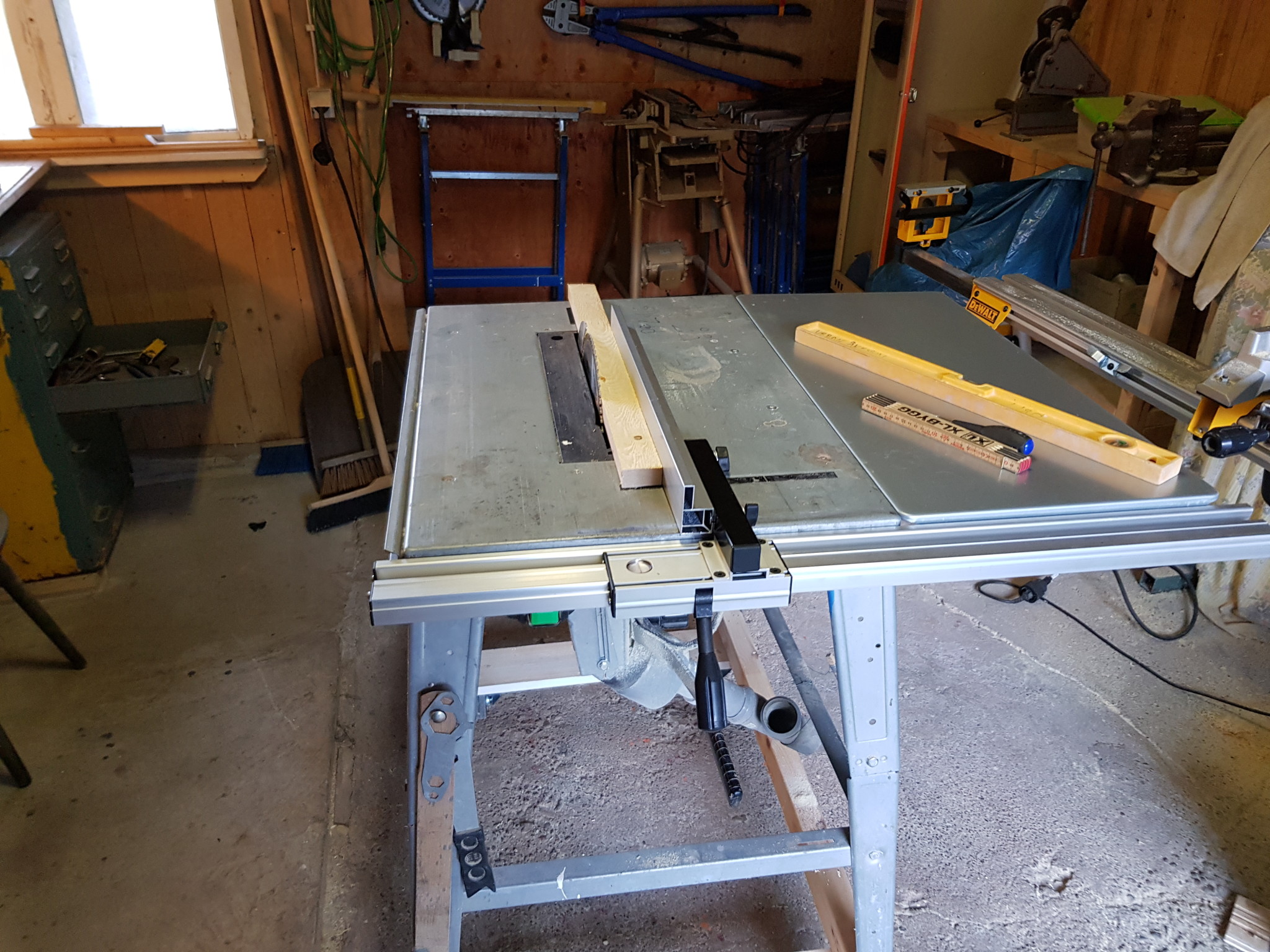

Anhåll som har rätt vinkel (både vid vanlig+finjustering) har jag bara stött på när anhållet har suttit på rör (dels på min justersåg, dels på min förra bandsåg) eller haft kuggstångslösning (elu 744).
På min nuvarande bandsåg där fästet har rektangulärt tvärsnitt så vinklas anhållet extremt mkt när man för det i sida, ganska störigt.

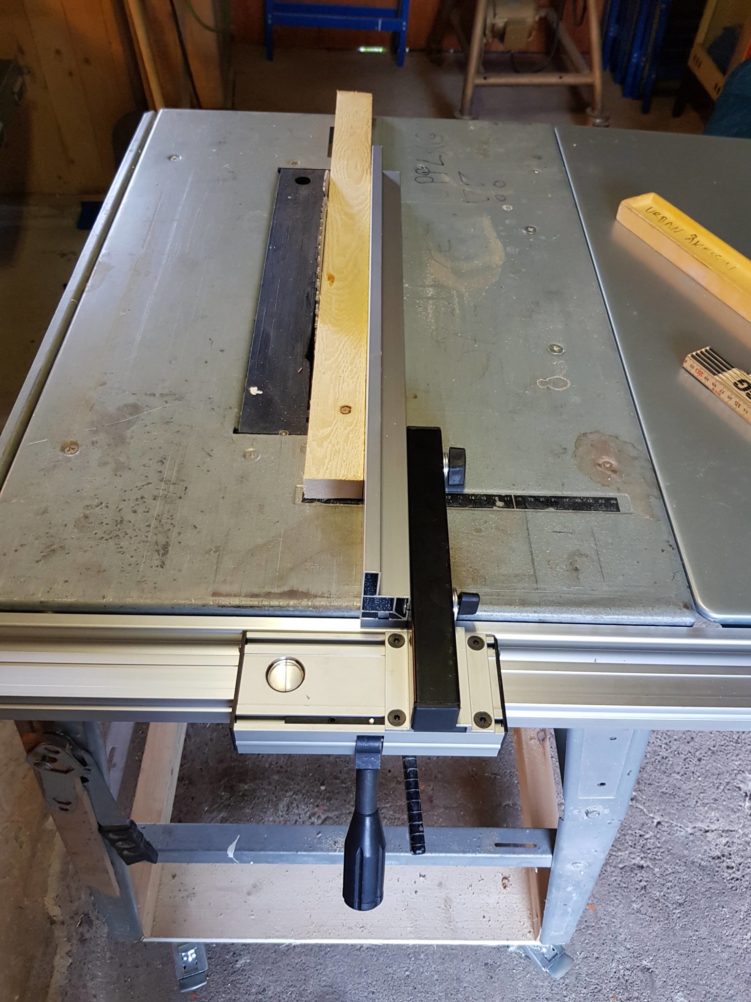

Fick hem mina grejor fråm poolewood idag och anhållet verkar prisvärt. Kunde ju inte låta bli atr byta på sågen direkt. Verkstadsinteriör med en nyinstallerat anhåll på en bordsåg, omgiven av verktyg och arbetsbänkar.
Ett nytt anhåll monterat på en bordscirkelsåg med ett trästycke klart för sågning.
DennisCA och 3 till
Hej, vet att det gått ett tag men fungerar anhållet bra samt hur fäster man det i bordssågen?
Det har fungerat bra. Mycket bättre än det gamla. Har nästan glömt hur men jag tror att det är fäst med skruvskallar i en urspårning mot bordet och mutter på insidan av plåtbordet.
Låter lovande. Hittade en sida som visade installationen. Var 3 skruvar som fästes i bordet med mutter (om jag förstod rätt)
