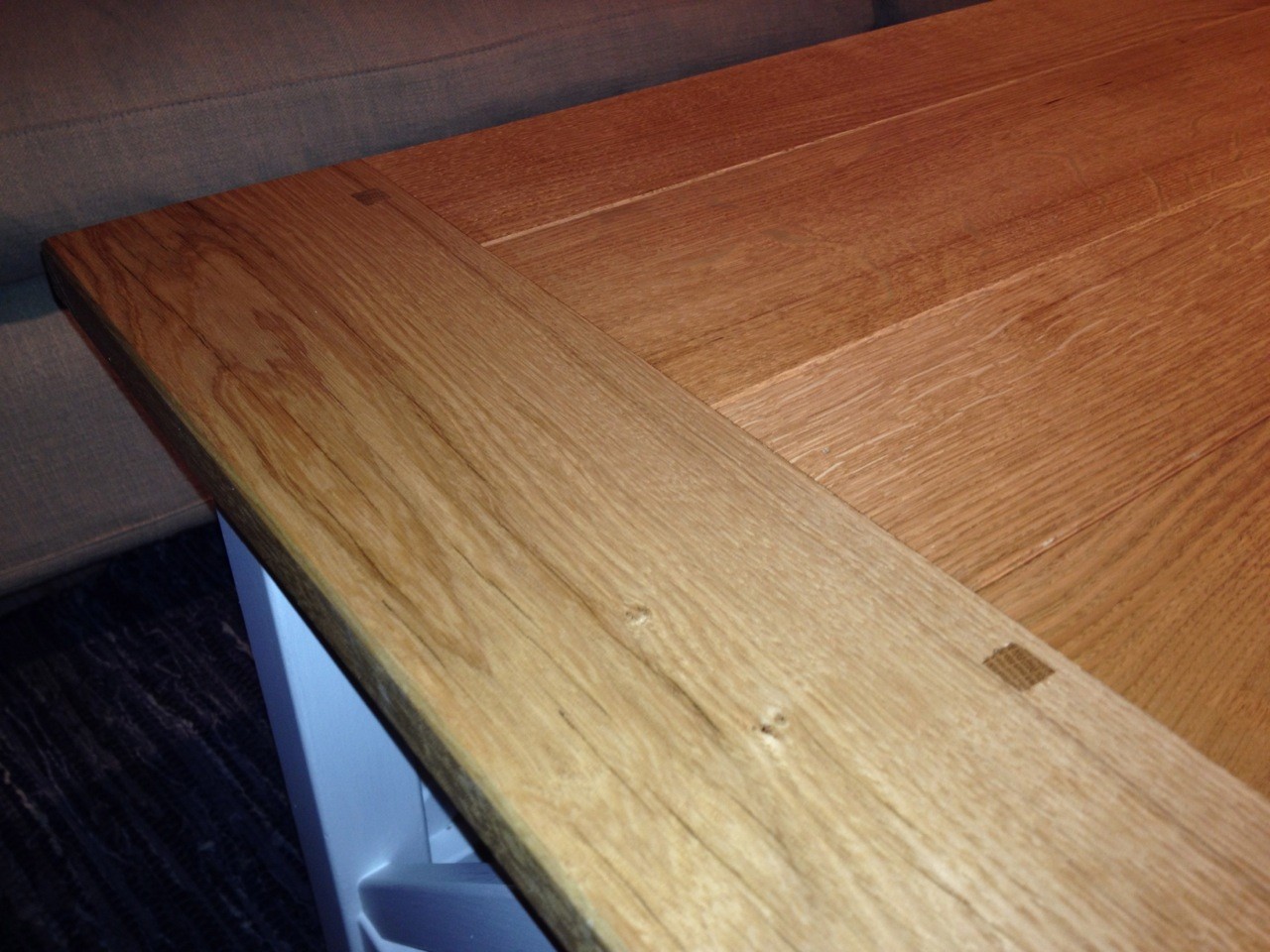

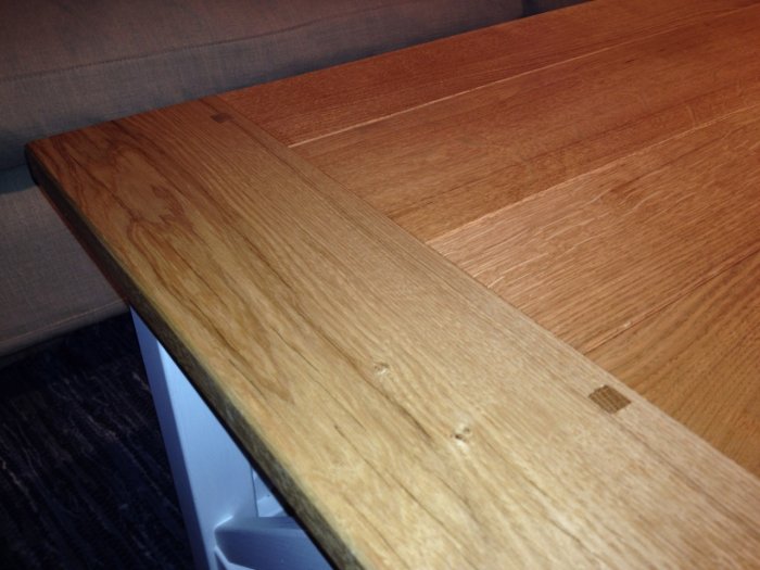

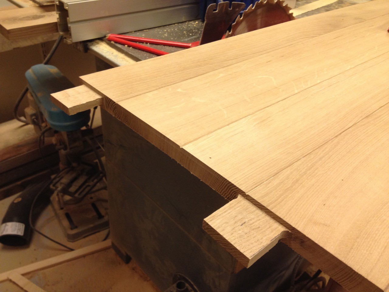

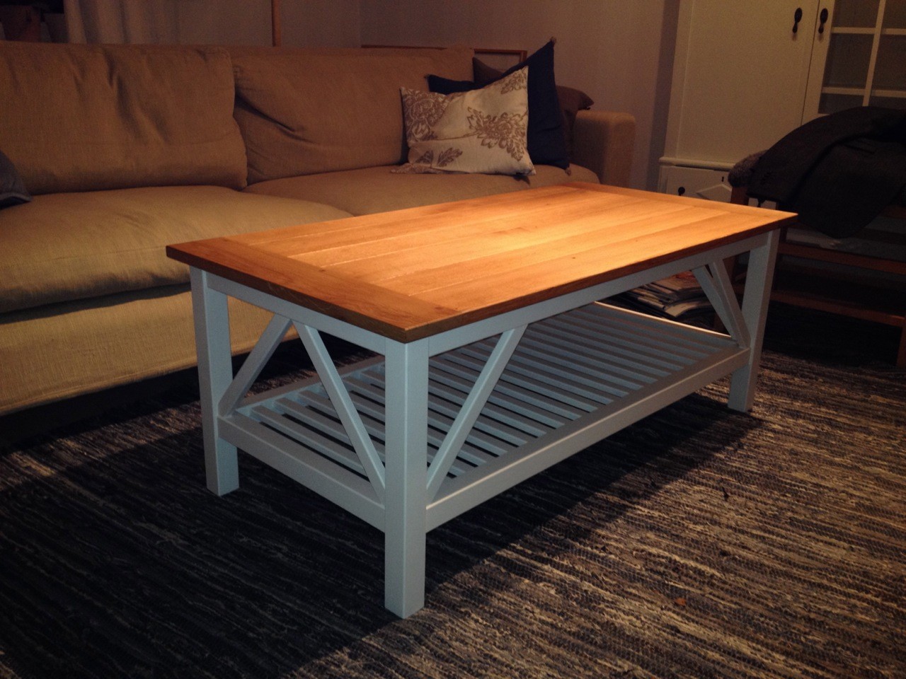

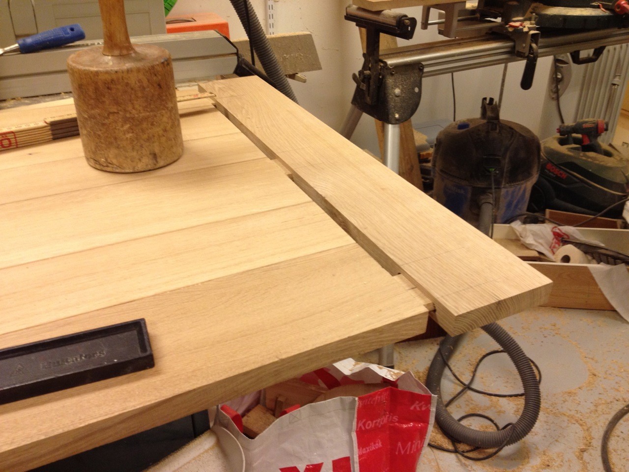

Min fru beställde nytt soffbord, en anledning så god att besöka snickarboden. Ska föreställa nån form av New England-stil (tror jag iallafall)
Skivan är ek, medan benen är fur.
Skivan är limmad som vanligt, men för att undvika att den slår sig, så satte jag 2 st ändar som jag "tappade" in.
Sen använde jag fyrkantiga pluggar för att hålla ihop det hela. Utan fyrkantsborr, som är numera väldigt populär här på forumet
Frun godkände även leveransen.

Hej Pyro
Exakt så tänkte jag oxå, så jag lade in expansionsmöjlighet i de 2 yttre tapparna, och även själva hålet i tappen är ovalt. Sen limmade jag fast bara tappen i mitten, så de 2 yttre kan röra sig. Det var lite pyssel att limma pluggarna utan att det kom något lim på själva tappen. Men det gick bra för redan nu har skivar krympt typ 1 mm.

Kul att höra att du tänkt på rörelserna. Då ska det nog hålla sig fint längre. Vore ju trist om bordet skulle spruckit när du lagt ner så mycket jobb på det.Benke01 skrev:Hej Pyro

Det är en gammal beprövad teknik så det ska nog hålla. Vet inte Svenska ordet men amerikanerna bygger ofta sina bord så som Benke, sök på breadboard ends o få en miljon hits
Edit: dock hade jag föredragit den mer traditionella metoden med fals(?) som löper hela bredden + tappar http://www.finewoodworking.com/assets/uploads/posts/12058/Breadboard9_xl.jpg Dels ser man till att hela bredden på skivan hålls på plats, inte bara där tapparna är. Sen får tvärgående brädan stöd hela bredden, 3 tappar som står "ensamma" känns ganska utsatta om någon skulle sätta sig på kanten.
Edit2. Såg nu skivan har ju support underifrån ute vid kortändarna. Så det där med risken om någon sätter sig på det är ju inte något problem. Sorry

Snyggt bord. Vad är det för dimensioner på materialet på underredet?Benke01 skrev:Min fru beställde nytt soffbord, en anledning så god att besöka snickarboden. Ska föreställa nån form av New England-stil (tror jag iallafall)

"Skivan är ek, medan benen är fur."
Min slutledningsförmåga leder till träslaget tall.
