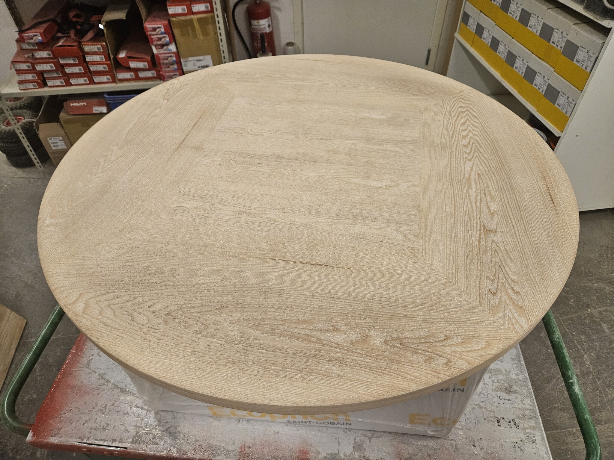

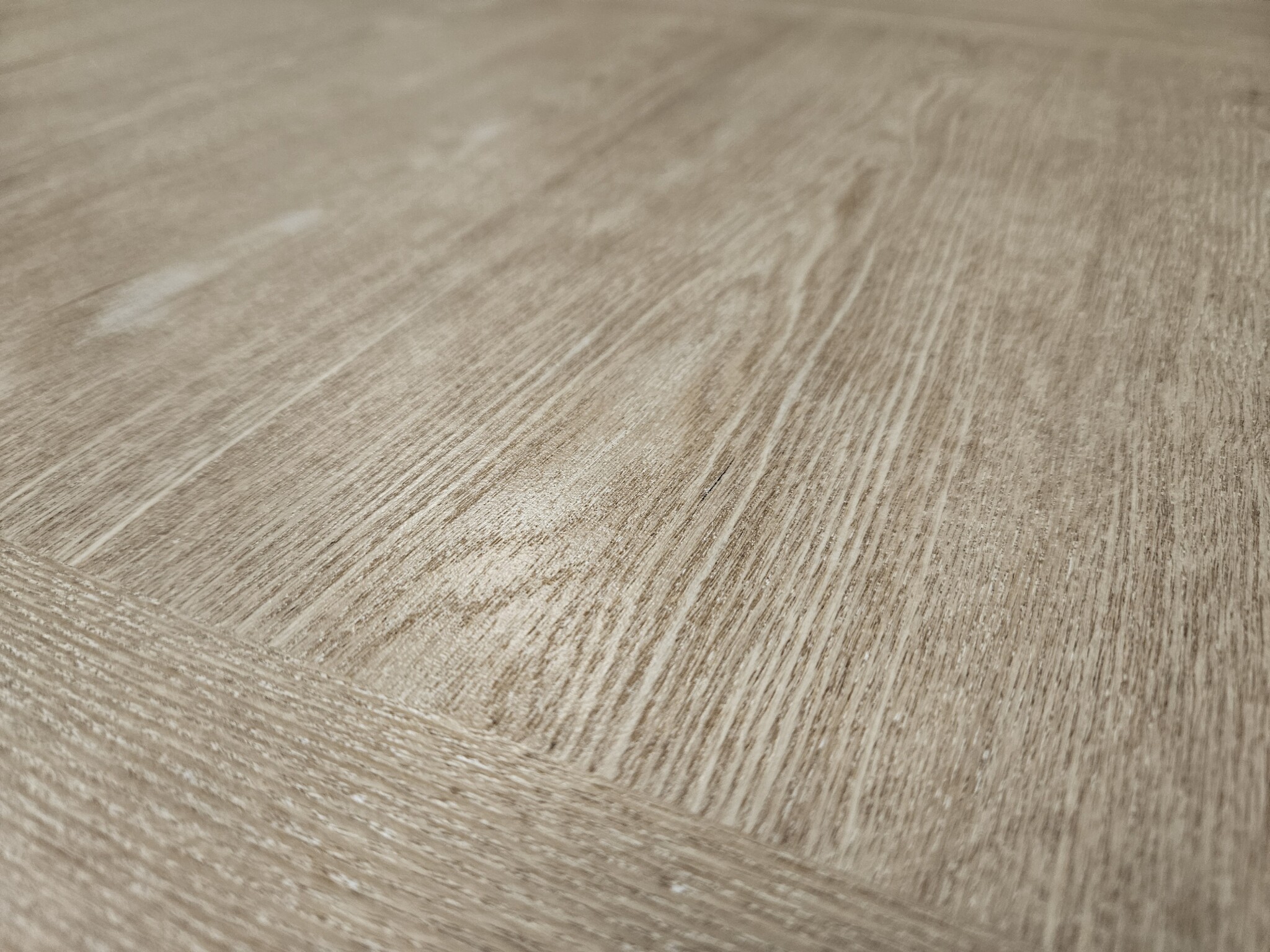

Nu är jag igång med projektet. Jag blev tvungen att slipa av all gammal lack för att få ett snyggt nytt lager med lack. Så de slutade med att jag körde P80 och så fick maskinen jobba av sig självt. De sista fläckarna av gammal lack tog jag bort med handslipning P80 för att vara på den säkra sidan. Därefter körde jag P120 för hand och avslutade med P180 med maskin.

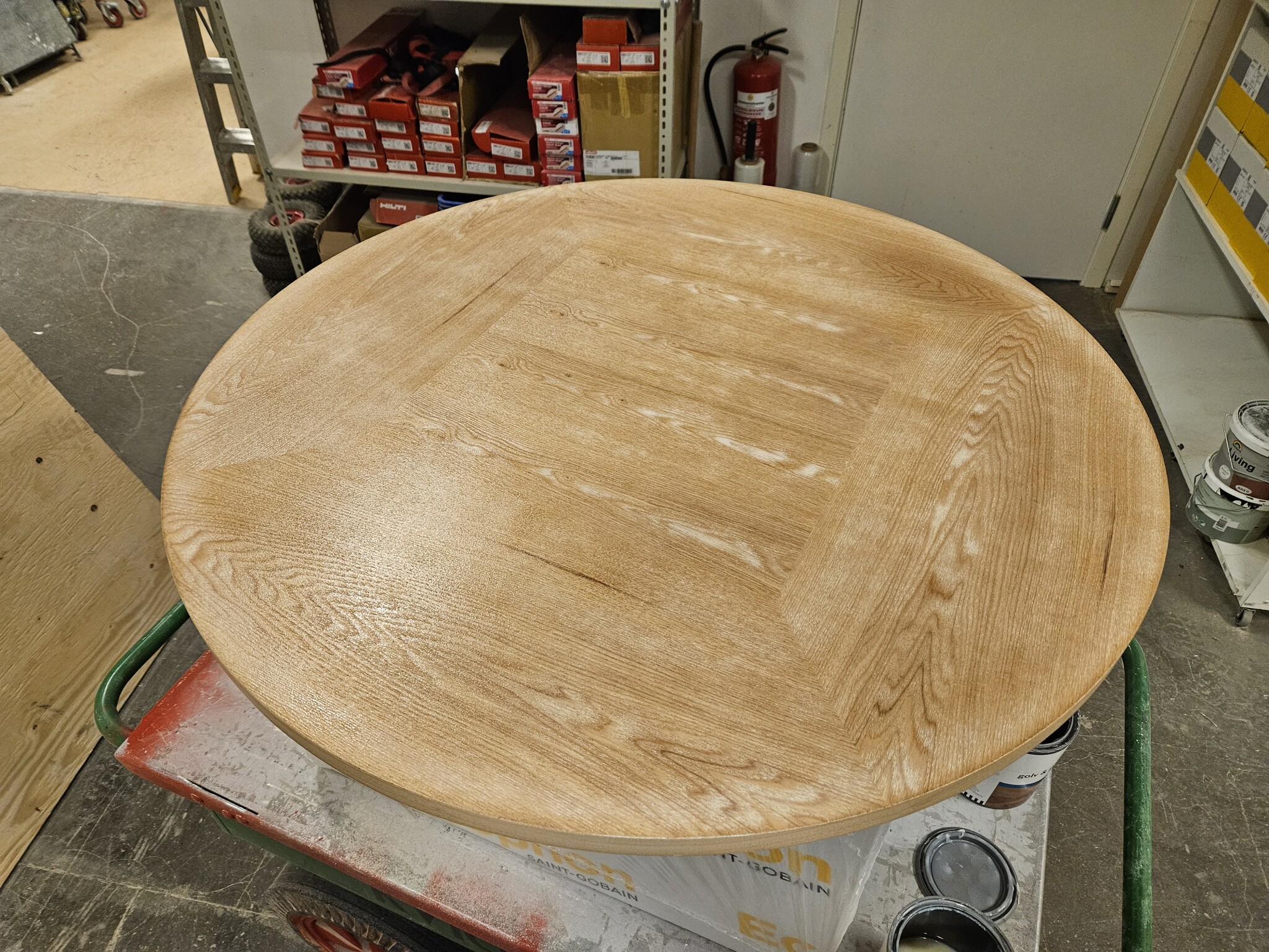

Och för er som är nyfikna på resultatet så har jag bifogat en bild på bordsskivan färdigslipad och en där jag precis lagt första lagret med lack. Imorgon så slänger jag på ytterligare 2 omgångar lack. Jag återkommer med en bild på slutresultatet.
  • Rund bordsskiva i trä, nyligen slipad och redo för lackering, står på ett arbetsbord i en verkstad.
  • Rund bordsskiva av trä, nyligen slipad och lackad, med synliga träådringar och ett första lager lack applicerat. Bakgrund med verkstadsmiljö.

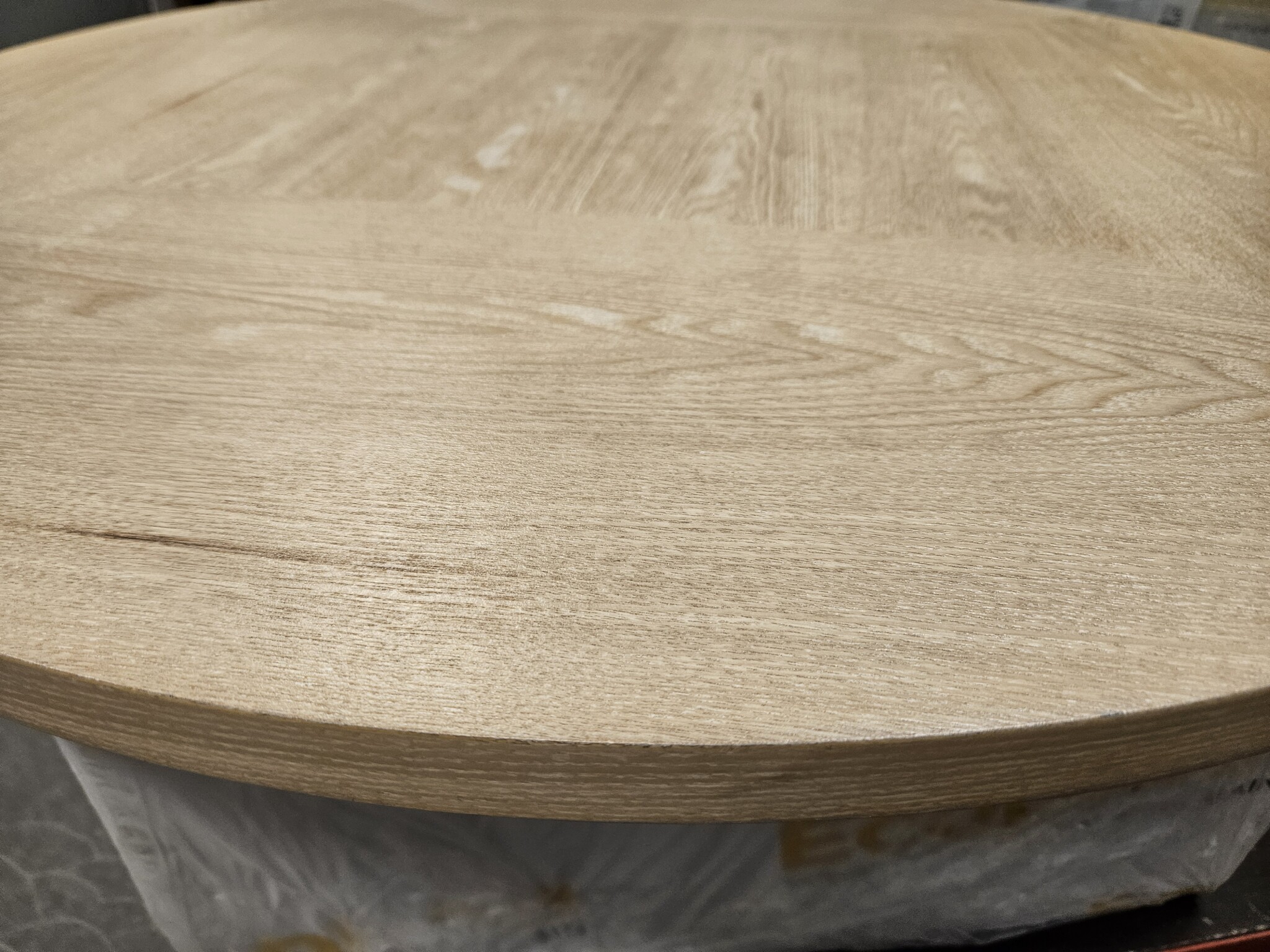

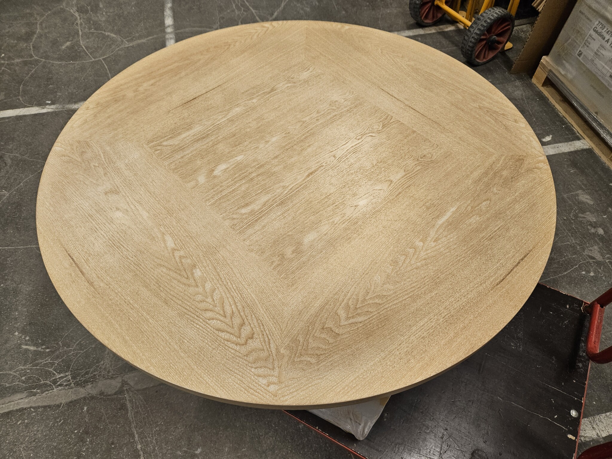

Här är slutresultatet efter 3 strykningar golvlack. Gav verkligen bordet ett nytt lyft och jag är supernöjd!
  • Närbild av ett nyligen lackat träbord med synlig träådring och glansig yta efter tre strykningar golvlack.
  • Runt träbord med blank yta efter tre lager golvlack.
  • Runt träbord med ny glansig finish efter tre strykningar golvlack, fotat i ett arbetsutrymme.
