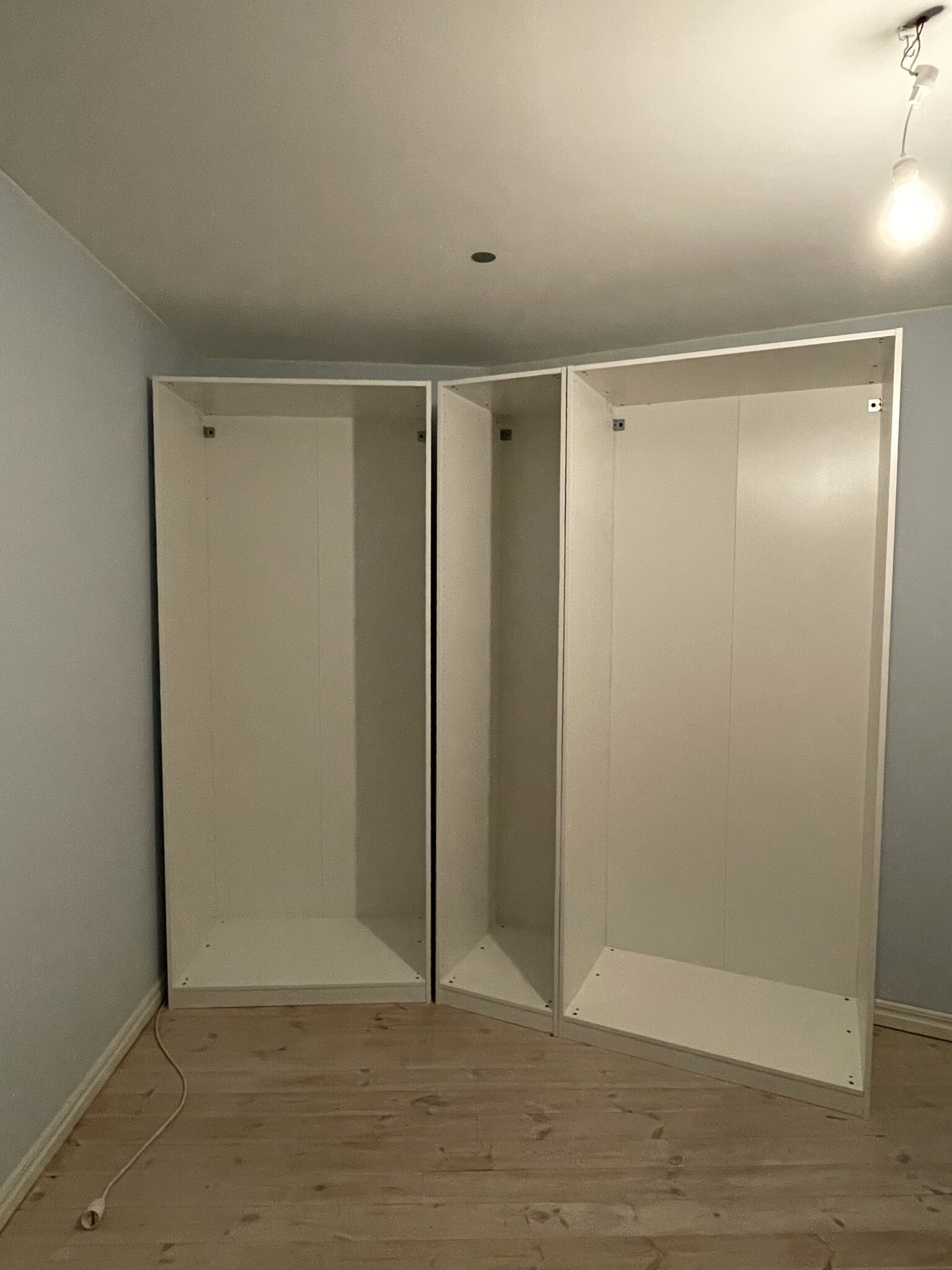

Jag är i färd med att smälla upp lite PAX-garderober hemma och skulle behöva lite input på hur jag löser mötet bäst.
De två höga garderoberna står mot en vägg som är vinklad relativt den väggen som den vänstra garderoben står mot. Således får jag ett lite knixigt mellanrum mellan de två eftersom det behövs utrymme för dörrarna. Hur täcker jag det utrymmet bäst? Täcklist? Hur fäster jag den i sådana fall? Min tanke just nu är att skruva fast en regel som ligger flush mot den vänstra garderoben som jag kan limma på någon slags tunn täcklist på. Inte den snyggaste lösningen, men en abrovinsch som passar min kompetensnivå.
Det ska tilläggas att garderoberna ska upp på en låg sockel samt att det ska upp en golvsockel som matchar väggen.

Ska du ha skjutdörrar eller vanliga dörrar?
Det blir vanliga dörrar.
