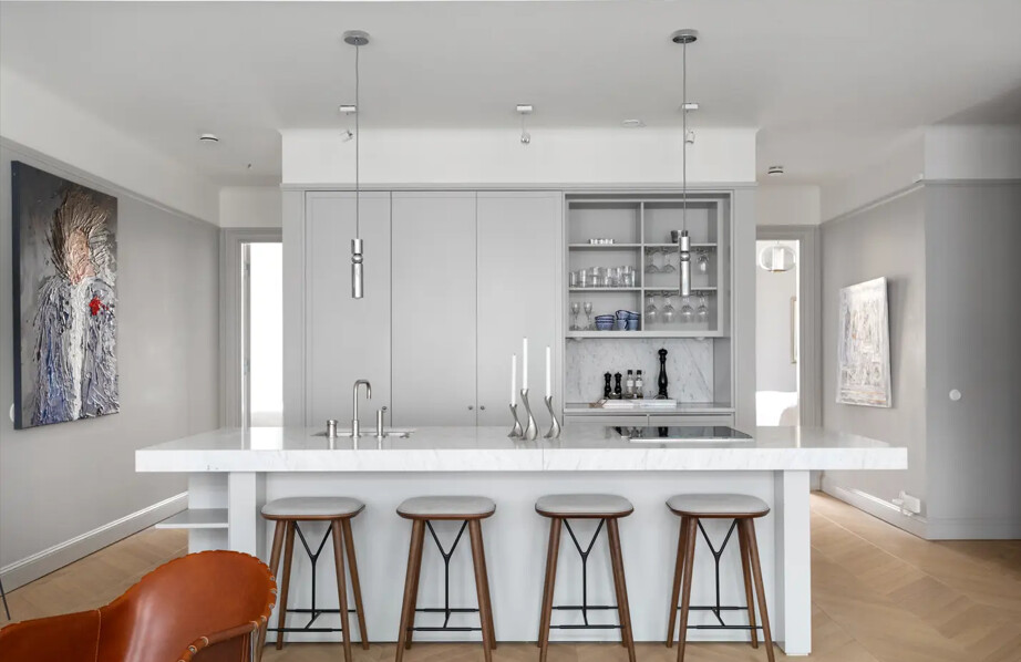

Jag såg den här bilden (köket skall vara i 2002-Y):
Det kan hända vi behöver göra något snarlikt vad gäller att dra ner väggen ovanför skåpen (pga 310 cm i takhöjd) och då tänker jag att det blir bäst att brya av lite men tänker att jag nog ändå vill ha snäppet ljusare kök.

Som du ser på bilden så ser färgen i taket och den överst på väggarna olika ut, trots att det nog är samma färg, just för att ljuset faller olika på de två ytorna. Har man bara takfärgen S 0500-N på taket så brukar man uppleva en väggfärg som S 0502-Y (stockholmsvitt) som vit och inte gultonad, men drar du ner takfärgen på väggen blir det annorlunda.
S0500-N och S 0502-Y tycker jag skär sig helt förfärligt. Vi lät måla om alla innedörrar då de var i just S-0502-Y. Jag tror våra tak är "kritvita" (vad det nu innebär) och väggarna väldigt snarklika men jag tror som sagt att jag vill ha en nyansskillnad mot köket då jag tror det blir snyggare.BirgitS skrev:
