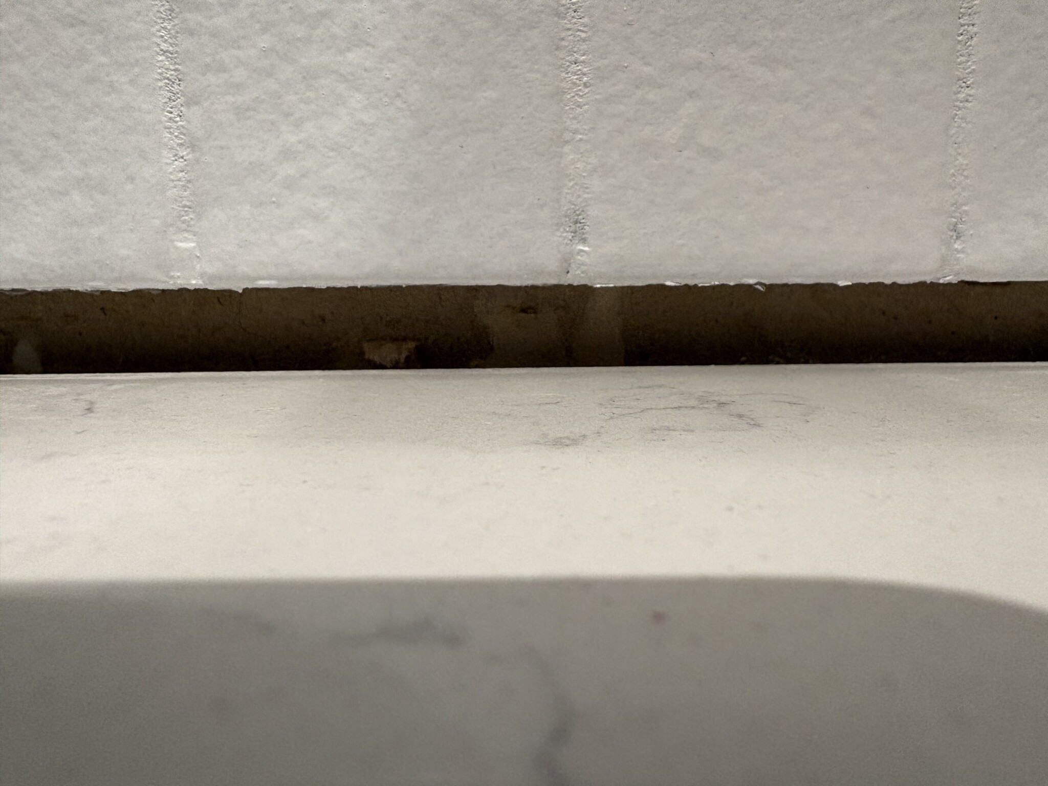

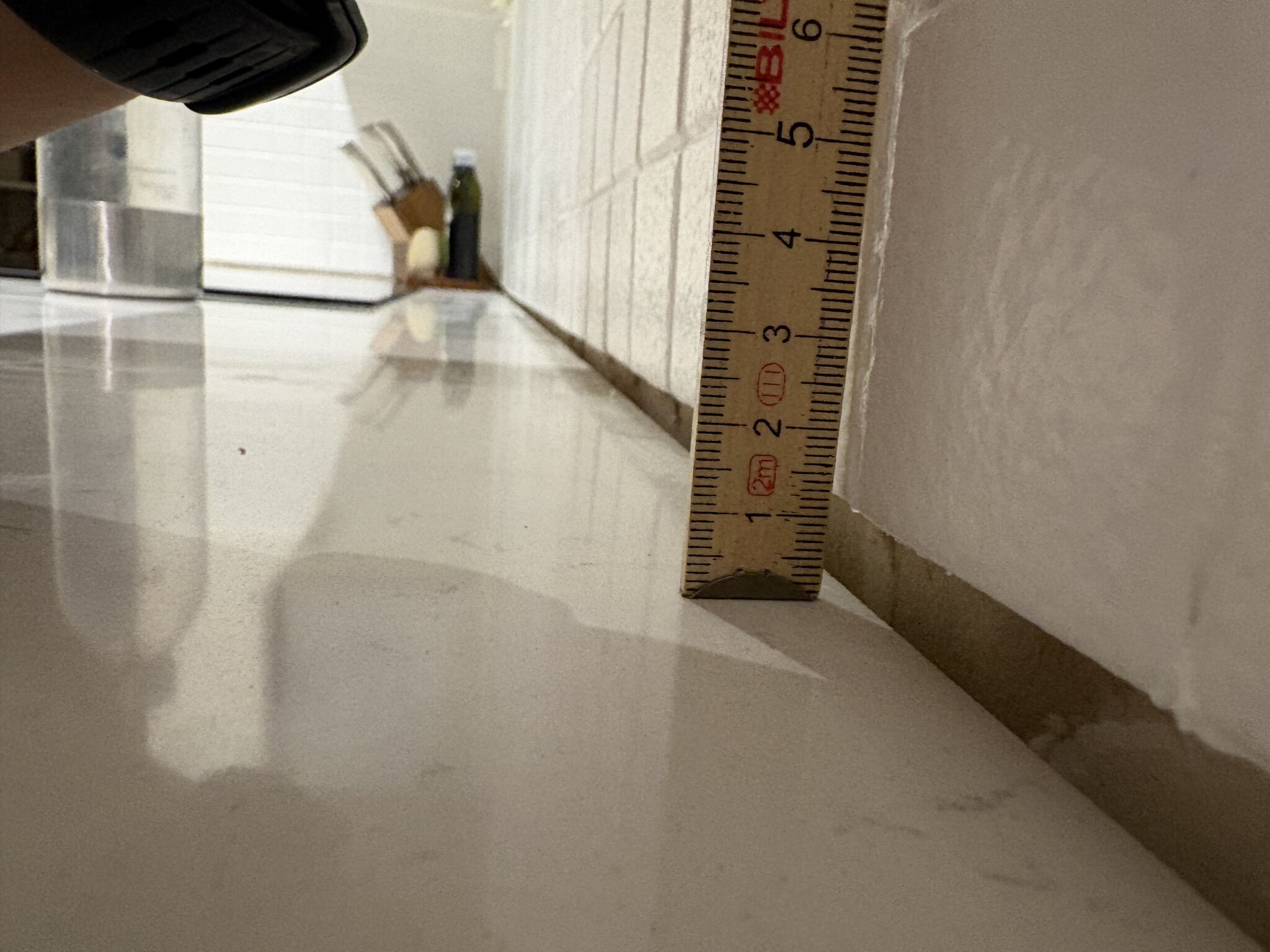

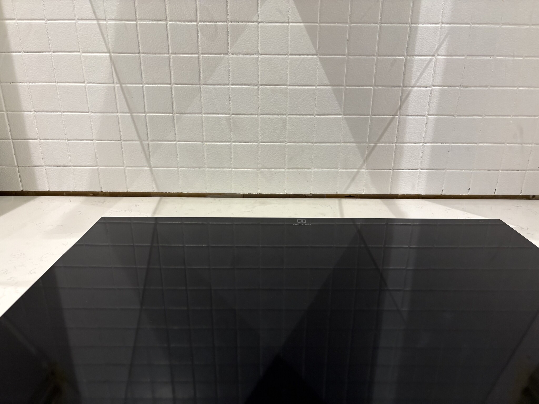

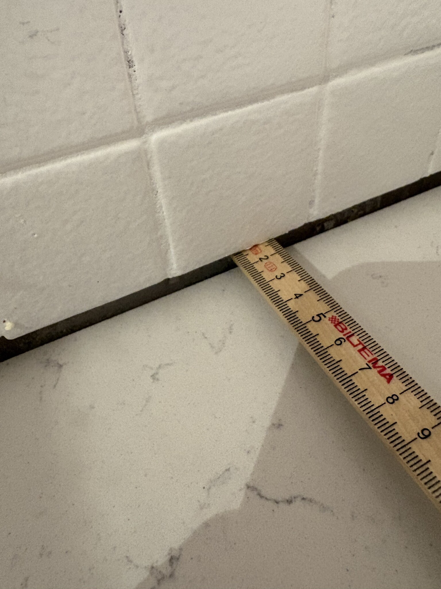

Idag har vi fått vår nya stenskiva monterad. Eftersom vi valde en skiva (av flera anledningar) som var 10 mm tunnare än vår tidigare så var vi medvetna om att det skulle bli en glipa. Leverantöreren (inte monterarna) sa att det går bra att foga med silikon men monterarna sa sen på plats att de inte gör silikonlösningar vid så stora mellanrum. Så här står vi.
Vår tanke nu är att köra med bottningslist och sen någon flexibel fog. Frågan är bara hur vi får till den sista touchen och får det att smälta in snyggt och så klart vattentätt. Jag har föreslaget list men det blev nedröstat.
Bakom spisen finns det inget stopp i nederkant av glipan. Kan vara bra att veta. Det finns alltså vid vissa partier inget att ”vila på”
Vi har ej möjlighet att justera höjd på varken skiva eller stomme.
Tack på förhand.

För att få det snyggt och vattensäkert så sätt en skurlist i samma material som bänkskivan.

Skulle inte fog, för att grovfylla ut och sen silikon fungera?

Jo vi har tänkt tanken men är osäker på hur snyggt vi kan få till en sådan stor tätning med silikon.
Det blir svårt att få till en i samma material utan en lång väntetid och kostnad men vi ska fundera på list ett varv till.

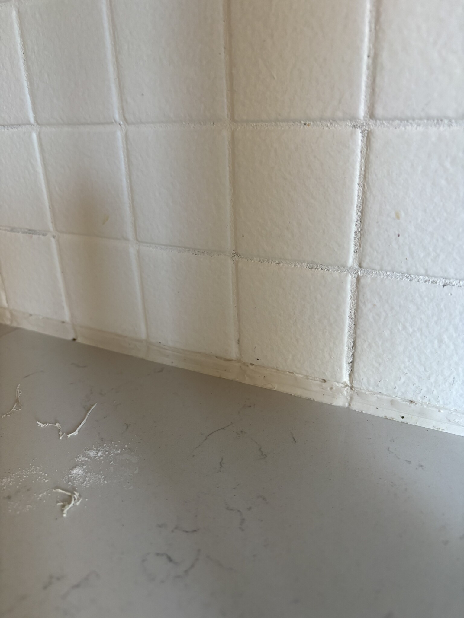

Har en liknande situation här. Hur har ni löst det? Bild?
Vi började med att peta i bottenlist av skumgummi för att fylla yta. Sen tog vi ”wall filler” men det var för mjukt för att ha som ytskikt så vi tog ett lager målarforg på och nu ser det ut så här. Nästa steg är att vi ska måla med kakelfärg (som vi målade kaklet med) sen lägga silikon :)
Kan addera bild när det är klart.

Kan du dra silicon så kan du utan problem få den snygg men de krävs lite erfarenhet. Du kan fylla ut med något för att spara på siliconen. Sen skaffar du en silicon "pinne", en blomflaska med vanligt vatten och flera droppar yes diskmedel ska bli grönt använd inte något annat diskmedel, en silicon "picka". Fyll mellanrummet med silicon. Spraya på yes blandningen spraya även händerna för att undvika onödigt kladdande. Hitta en bra vinkel och dra längst med fogen. Se till att du även får med kakelfogarna. Spraya igen om de behövs och för pinnen över siliconen tills du tycker de ser ok ut. På slutet sprayar du på fogen och slätar till fogen med ett finger som du drar jämnt över. För mig är de enkelt men för andra är de svårt. Blir lätt kaos om man få panik när man märker att siliconen börjar att torka 😆
Tror du kan hitta filmer på nätet hur man gör de.
